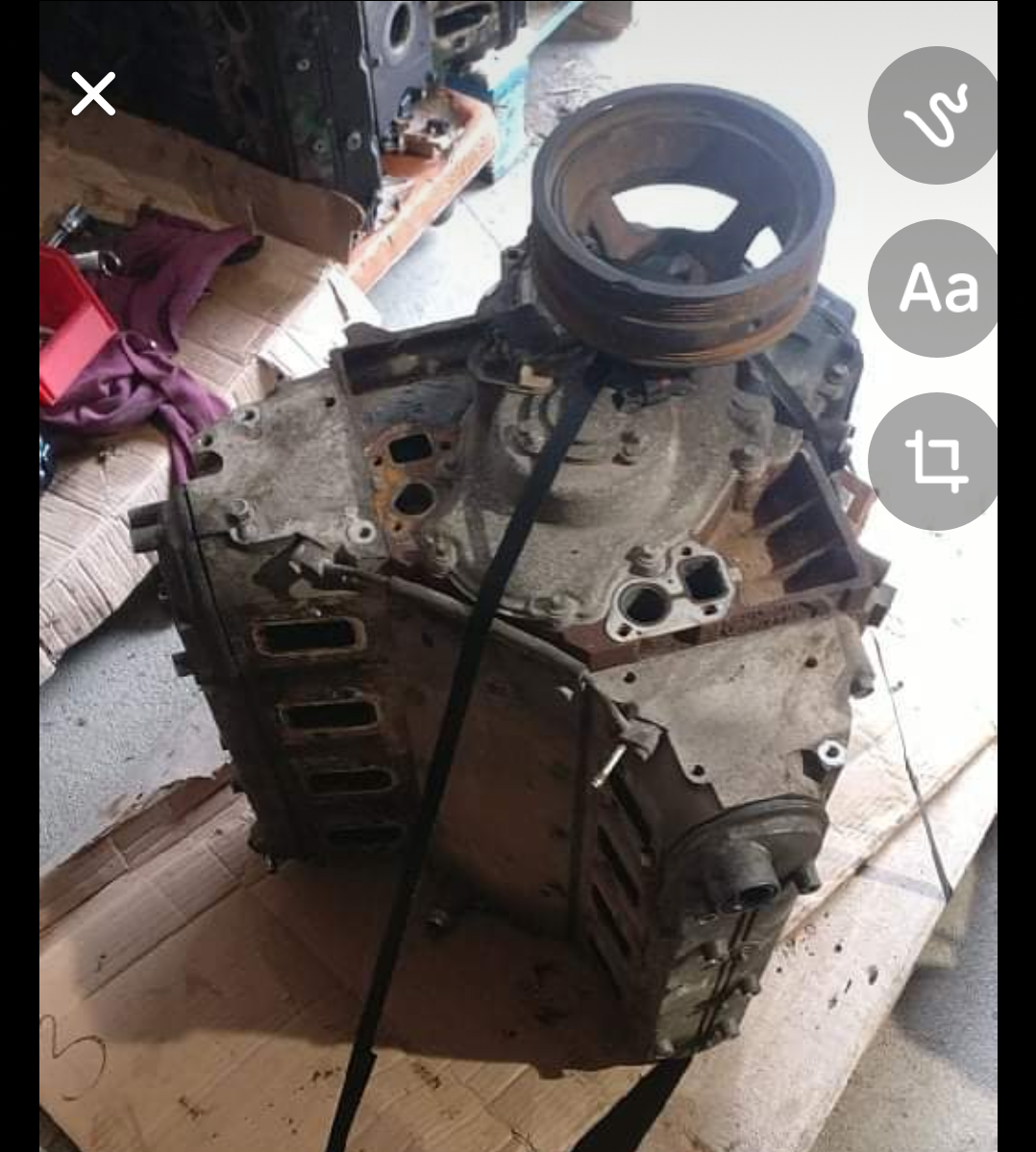

Lopputulema
Eli LS 'Truck' Gen4 6.0 rautalohko.
Kyseessä ns core moottori, joka tuli näppärästi Axel Toivonen/v8only.com.
Illalla purin motin, ja ei mitään isompaa vaurioita löytynyt.
