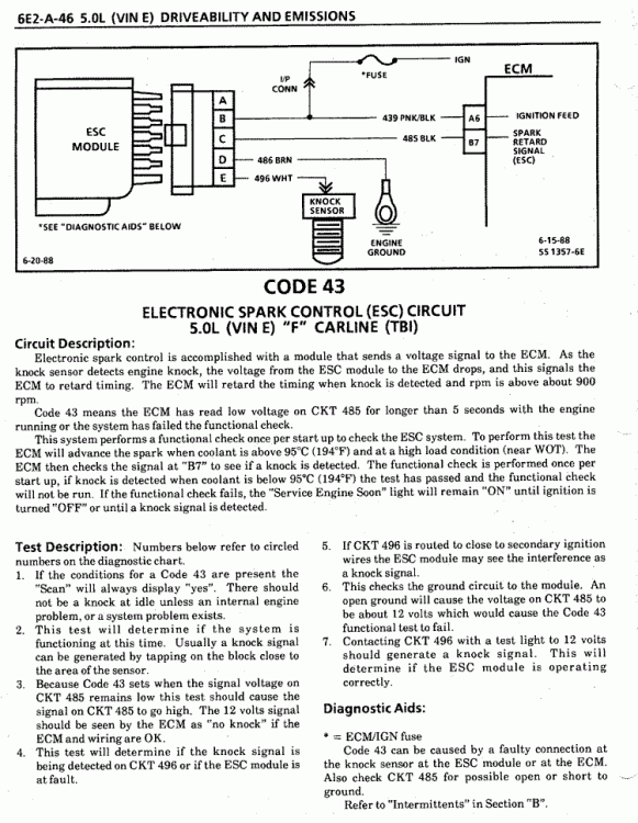

Teme89 Kirjoitettu 8. Heinäkuuta, 2021 Kirjoitettu 8. Heinäkuuta, 2021 Potilaana vuoden 89 tulilintu. 305 tbi (L03), ilmastointi Aluksi heitti koodia 43 toisen nakutusanturi testin kohdalla, lämpöisenä Uusi liitin. Sama vika, mutta huomattiin, että flektin ja nakutusanturin johdot väärinpäin (1 flekti jälkiasennus.. ylävesiletkussa anturi... varmaan sen takia asennettu kun liittimet menneet ristiin ja ei toimi) Nyt heti käynnistyksen jälkeen tulee sama koodi. Nakutusanturi sen n.100kOhm, liitin pohjassa, johdot ok. Kokeiltu toimivaa esc:tä (350koneen) silti heittää koodia.. Onko esc erilainen noille, kun jotkut väittävät niin, että eri lastu sisässä Esc saa virtaa ja johto ok ecm:lle *pitäisikö suoraan esc moduuli vaihtaa? *onko se apparin puolella kannessa oleva anturi yhteydessä ecmmään? (Sama liitin kuin nakutusanturi) Onko se lämpöanturi vai toisen flektin kytkin, mitä ei ole ?haittaako kun ei ole sitä kannessa olevaa liitintä kiinni?

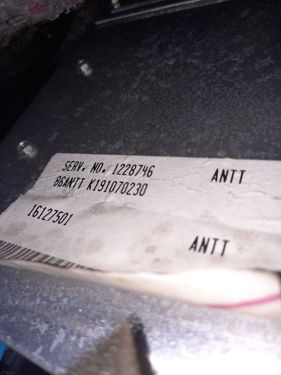

smokeybandit Kirjoitettu 9. Heinäkuuta, 2021 Kirjoitettu 9. Heinäkuuta, 2021 Mulla pitäis olla jossain -87 mallin 305 TPI ESC moduuli jemmassa, käytetty, mutta delco pitäisi olla. Voit koittaa sitä tarvittaessa että pelittääkö sillä. Sitä en tiiä onko TBI ja TPI moduuleissa eroa, sen saa kyllä netistä selville. Mie itse aikoinaan painin kans koodi 43 kanssa, laitoin uuden ESC moduulin niin vika poistui, tosin samalla vaihdoin sytkä moduulin, kun verstas sano mulle että se voi olla sytkämoduuli kans mikä aiheuttaa sen koodi 43, niin jäi sitten vähän epäselväksi että kummassako se vika sitten oli, enkä viitsinyt alkaa testaileen kun hävisi koodi eikä auto reistaillut, toki voin testata sitä mun käytettyä orkkis ESC moduulia että jos laitan sen autoon niin syttyykö SES valo. Vois olla sun halvempi putsata sytkämoduuli/liitos ja sen kiinnitys ruuvit, ja laittaa uusi pii tahna pohjalle, ennenkuin suht hinnakasta uutta ESC moduulia ostaa, mutta mun käytettyä ESC moduulia saa koittaa ja vaikka pitää jos haluaa jos sillä auto toimii. Ero noissa ESC moduuleissa on ainakin se että 305 koneelle on oma ja 350 koneelle oma, sitä en tiiä että mikä on ero, ja toimiiko ne päikseen vai ei, mutta suosittelen 305 koneelle moduulia mikä on 305 koneelle, ja netistä voidaan tarkistaa että oliko eroa myös TBI ja TPI 305 koneitten välillä, tai täällä jos joku viisas tietää niin saa sanoa. 👍
Teme89 Kirjoitettu 19. Heinäkuuta, 2021 Kirjoittaja Kirjoitettu 19. Heinäkuuta, 2021 Nyt on 2 sytkäboksia kokeiltu.. Vanhasta virranjakajasta otettu, tänään ostettu liikkeestä ja vuoden vanha mikä ollut kiinni. Nyt käyn hakemassa esc moduulin..
