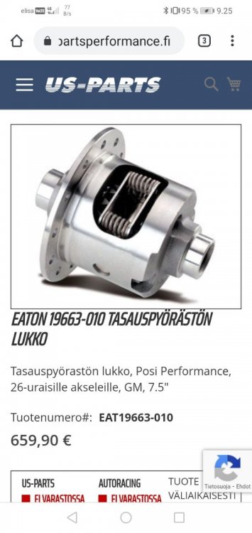

Northstar Kirjoitettu 21. Heinäkuuta, 2021 Kirjoitettu 21. Heinäkuuta, 2021 Hellooo! Kertokaas noviisille millainen perä tulis hankkia jotta molemmat nakit piirtää viivaa? Tulis olla toki sellainen että menee läpi konttorillakin.
Fenix Kirjoitettu 22. Heinäkuuta, 2021 Kirjoitettu 22. Heinäkuuta, 2021 (muokattu) Siinä on luultavasti 10 pulttinen perä (peräkopan pulttien lukumäärä) ? Vetarit luultavammin 26 booriset. Tarkemmin 7.5" 10-bolt. https://www.thirdgen.org/forums/transmissions-drivetrain/512799-faq-about-10-bolts.html Noilla tiedoilla kun kyselet kotimaan firmoista tai google: 10 bolt 7.5 lock 26 spline. Karta lukkoja missä on sana SPOOL. Kiinteä lukko ja ei katukäyttöön. Muokattu: 22. Heinäkuuta, 2021, käyttäjä: Fenix
Fenix Kirjoitettu 22. Heinäkuuta, 2021 Kirjoitettu 22. Heinäkuuta, 2021 (muokattu) Sitten näitä kuvan "carrier" on eri kokoisia ja ne määrittää mitä perävälityksiä voidaan käyttää. Jos haluat pitää nykyiset rattaat, niin series 2 carrier 3.08 ja harvemmat välitykset. Ja series 3, 3.23>. Muokattu: 22. Heinäkuuta, 2021, käyttäjä: Fenix
