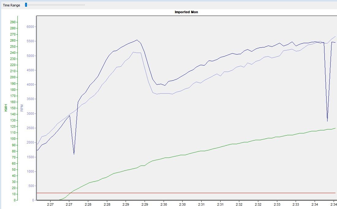

F350 Kirjoitettu 5. Syyskuuta, 2021 Kirjoitettu 5. Syyskuuta, 2021 Kiihdyttäessä logissa näkyy ihmeellisiä MAF-arvon droppeja, onkos tuo MAF tullu tiensä päähän 32 vuoden palveluksen jälkeen. Liittimen molemmat puolet on puhdistettu kontakti ja oksidoinnin poisto sprayllä. Kuvan käppyröissä näkyy MAF-arvo, jossa 1 ja 2 vaihteilla näkyy nuo arvon tippumiset, koneen kierrosluku ja auton nopeus.

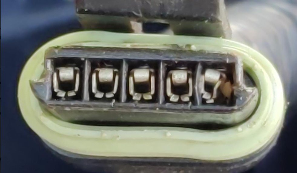

Tommi Kirjoitettu 5. Syyskuuta, 2021 Kirjoitettu 5. Syyskuuta, 2021 Voi olla maffikin tiensä päässä mutta kannattaa vielä tsekata johtosarjan liittimen pinnit uudestaan. Jokunen vuosi sitten ihmettelin kun eräässä LT1 koneessa MAF näytti aina välillä hetkellisesti nollaa. Vika oli liittimessä joista yksi pinni oli hieman venähtänyt auki, eikä puristanut kunnolla. Purin liittimen ja hieman meisselillä viritin pinniä puristamaan paremmin. Vika korjaantui sillä.
F350 Kirjoitettu 5. Syyskuuta, 2021 Kirjoittaja Kirjoitettu 5. Syyskuuta, 2021 8 tuntia sitten, Tommi kirjoitti: Voi olla maffikin tiensä päässä mutta kannattaa vielä tsekata johtosarjan liittimen pinnit uudestaan. Jokunen vuosi sitten ihmettelin kun eräässä LT1 koneessa MAF näytti aina välillä hetkellisesti nollaa. Vika oli liittimessä joista yksi pinni oli hieman venähtänyt auki, eikä puristanut kunnolla. Purin liittimen ja hieman meisselillä viritin pinniä puristamaan paremmin. Vika korjaantui sillä. Hyvä vinkki, yks liitin oli tosiaan kärsinyt. Oikaisin paikalleen ja ainakin persdynolla tuntuu pyörivän paremmin. Ei oikein noilla katurenkailla pääse lappu lattiassa testaamaan... 2
F350 Kirjoitettu 7. Syyskuuta, 2021 Kirjoittaja Kirjoitettu 7. Syyskuuta, 2021 Eilen illalla kävin vähän testailemassa ja vielä logeissa on noita samoja droppeja liittimen korjauksesta huolimatta, taitaa olla tiensä päässä toi MAF. Onko kenelläkään kokemusta ohutfilmi tyyppisistä MAF:eista, kuten tämä: https://www.rockauto.com/en/moreinfo.php?pk=3779853&cc=1251560&pt=5128&jsn=730 Vai pysyäkkö tuossa kuumalankamallissa, jos tulee uuden osto eteen: https://www.autozone.com/engine-management/mass-air-flow-sensor/p/delphi-mass-air-flow-sensor-af10320/208232_0_0
