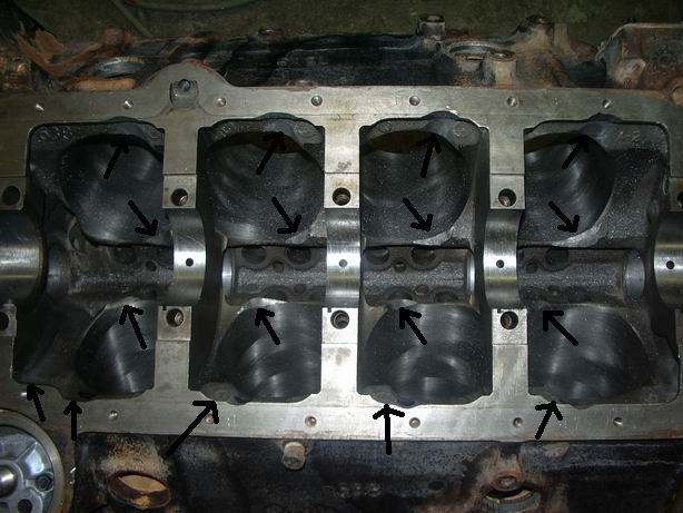

xaekx Kirjoitettu 5. Huhtikuuta, 2004 Kirjoitettu 5. Huhtikuuta, 2004 Jos nyt oletetaan, että kuvassa olevasta öljyn paluukierto(?) reikelistä (nuoli) on solahtanut 5mmx5mm-kokoinen katkennut ruuvin pää, niin mihin ko. vierasesine mahtaa joutua? Ei nimittäin ainakaan suoraan öljypohjaan, on sen verran ahtaan oloinen reikä? tukkiiko öljynkierron vai mitä?
Senior Kirjoitettu 5. Huhtikuuta, 2004 Kirjoitettu 5. Huhtikuuta, 2004 Eikö pääse magneetilla onkimaan pois ? Kannattaisi ainakin yrittää...
xaekx Kirjoitettu 5. Huhtikuuta, 2004 Kirjoittaja Kirjoitettu 5. Huhtikuuta, 2004 Eipä pääse magneetilla onkimaan, tuntuu tökkäävän ensimmäiseen mutkaan.
Crisis Kirjoitettu 5. Huhtikuuta, 2004 Kirjoitettu 5. Huhtikuuta, 2004 Ootko koittanu puskee sinne öljyä läpi paineella? Tosin se sitten jumittais mutterin syvemmälle jos se jossain kanavassa on kiinni. Öljyn pick-up on öljypohjassa, eli ei tarvi pelätä että se pumpussa tai suodattimessa on. Tosta reiästä mun muistin mukaan pitäis tippuu suoraan läpi öljypohjaan. Ellei se sit ole jäänyt kampiakselin päälle tms. Mä katon huomenna hallilla miten toi mene, sattuu olemaan täysin tyhjä lohko siinä mistä tarkistaa.
Crisis Kirjoitettu 5. Huhtikuuta, 2004 Kirjoitettu 5. Huhtikuuta, 2004 ja ettei se sitten olis just nimenomaan öljypumpun päällä. Tossa päässä lohkoahan se on.
Msk383 Kirjoitettu 6. Huhtikuuta, 2004 Kirjoitettu 6. Huhtikuuta, 2004 Tippuu tuosta suoraan öljypohjaan mikäli on samanlainen lohko kuin mulla. Hieman eroa kuitenkin näyttäis olevan sillä mulla on huomattavasti isompi reikä. Kanta saattaa jäädä johonkin roikkumaan mutta jos on öljypohjassa, niin ei välttämättä aiheuta tuhoa. Suurin todennäköisyys on kuitenkin, että rutina käy kun pyörität konetta.
Crisis Kirjoitettu 6. Huhtikuuta, 2004 Kirjoitettu 6. Huhtikuuta, 2004 Jap mä kans tänään tarkistin, tippuu suoraan öljypohjaan ellei jää matkalla ö-pumpun päälle. Riippuu tietysti kuinka tahmeet öljyt siellä o ö-pohja irti vaan ja näpelöimään sormia väliin. Varovasti voi koittaa käsin kääntää konetta jos se on akselin päälle johonki jääny.
Crisis Kirjoitettu 6. Huhtikuuta, 2004 Kirjoitettu 6. Huhtikuuta, 2004 Hieman eroa kuitenkin näyttäis olevan sillä mulla on huomattavasti isompi reikä. Jeps, kuvaa ku kattoo tarkasti niin tosta lohkosta ei ole poistettu valupurseita. Siks se vaikuttaa niin pieneltä se reikä. Sama juttu oli mulla. Ei paljoa tarvi pyyhkiä purseita pois niin siitä tulee melkeen kaksinkertaisen kokoinen tosta holesta.
Crisis Kirjoitettu 6. Huhtikuuta, 2004 Kirjoitettu 6. Huhtikuuta, 2004 Eipä pääse magneetilla onkimaan, tuntuu tökkäävän ensimmäiseen mutkaan. Pitäis olla suora reikä alas. Kampiakselin vastapainoon saattaa se magneetti osua.
xaekx Kirjoitettu 6. Huhtikuuta, 2004 Kirjoittaja Kirjoitettu 6. Huhtikuuta, 2004 Kiitoksia vinkeistä. Helpottaa huomattavasti etsintätoimenpiteitä, jos epäonnen murikka todella vääjäämättä päätyy öljypohjaan. Singahti muuten noin 2 metrin päästä tuo ruuvinpala tuonne, pomppi aikansa koneen päällä ja hole-in-one. Eipä kannata meikäkäläisen vissiin lotota tällä viikolla...

Msk383 Kirjoitettu 7. Huhtikuuta, 2004 Kirjoitettu 7. Huhtikuuta, 2004 Ehkä tässä olisi hyvä paikka jälkiviisauksille.. Paperituppoja joka reikään kun kone on auki. Terveisin nimimerkki "mopon koneen purkanut yhden ruuvin takia"
