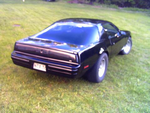

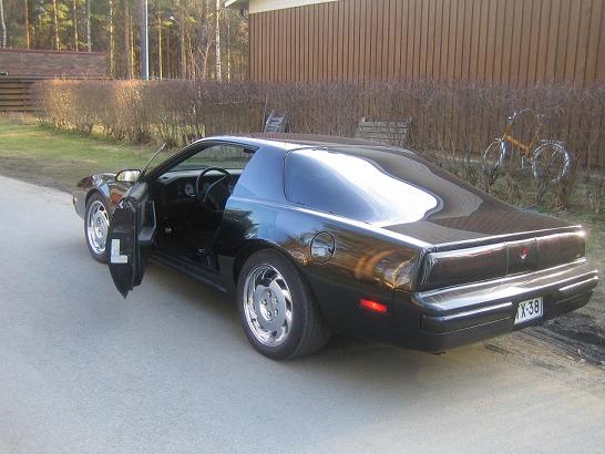

Evil Dick Kirjoitettu 10. Huhtikuuta, 2006 Kirjoittaja Kirjoitettu 10. Huhtikuuta, 2006 kuva viimekesältä ennenku perä meni paskoiks ja tilalle tuli hommattuu vähä ajettu 4gen camaron perä vm-95. Ehta ku meni heittämällä paikoilleen:) ainut et renkaat piti myyä pois ku ei käyny enää

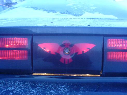

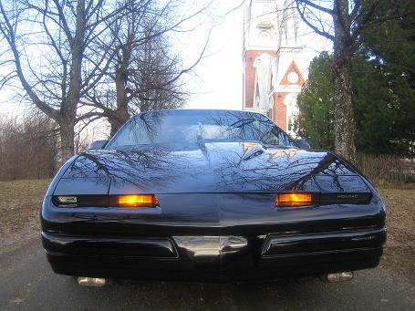

Evil Dick Kirjoitettu 10. Huhtikuuta, 2006 Kirjoittaja Kirjoitettu 10. Huhtikuuta, 2006 tuunailin vähä takavaloja... pientä viimestelyä kaipaa viel mut ideana minusta ihan hyvä. kuva huono:( ei anna kokonaisvaikutelmaa.. pitää vielä tiivistää tuo alaosa paremmin. ja seuraavan teen ponun omalla logolla:)

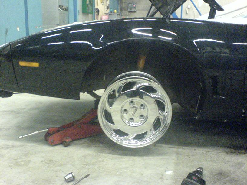

Evil Dick Kirjoitettu 10. Huhtikuuta, 2006 Kirjoittaja Kirjoitettu 10. Huhtikuuta, 2006 siinä mallaillaan uusia vanteita...DSC00451.JPG_thumb

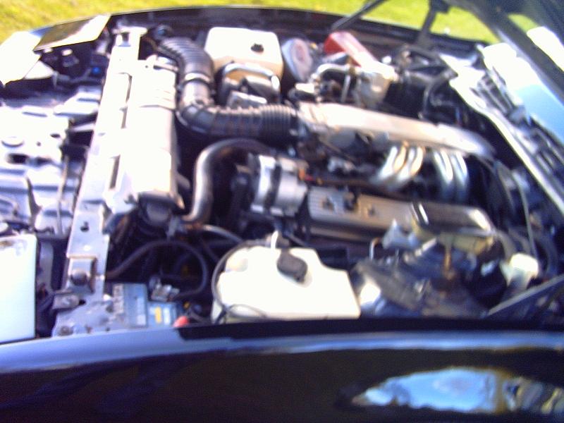

Evil Dick Kirjoitettu 10. Huhtikuuta, 2006 Kirjoittaja Kirjoitettu 10. Huhtikuuta, 2006 konehuone.. pitäs saaha crominen poikittaistuki jostain:) eihän kellää ylimäärästä?Haneksei_049.jpg_thumb
maka Kirjoitettu 10. Huhtikuuta, 2006 Kirjoitettu 10. Huhtikuuta, 2006 hienot vanteet,minkä hintaset oli?tuo on kyllä hieno tuo takavalojen paneeli!
Evil Dick Kirjoitettu 11. Huhtikuuta, 2006 Kirjoittaja Kirjoitettu 11. Huhtikuuta, 2006 vanteet on corvetesta ja makso 390E setti.. sit kumit ostin käytettynä 24E kappale ( 17" 275 40) ihan ehta paketti tohon hintaan musta:) saas nähä miten käytännössä.. taakse meni heittämällä mut eteen tulee spacerit jotka on viel rakenteilla...
Z-mo Kirjoitettu 11. Huhtikuuta, 2006 Kirjoitettu 11. Huhtikuuta, 2006 No joo... vois sanoa että sait ihan kohtuu rahalla
Evil Dick Kirjoitettu 11. Huhtikuuta, 2006 Kirjoittaja Kirjoitettu 11. Huhtikuuta, 2006 empä ees muista.. olikohan 1995 tai jotain semmosta.. on muute aikas perkeleen kevyet! ihan pelottaa että murenee alle...

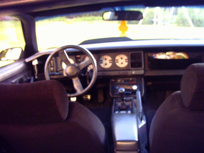

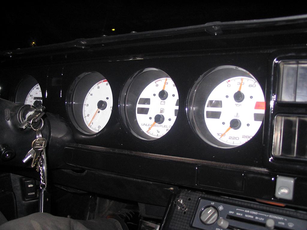

Evil Dick Kirjoitettu 12. Huhtikuuta, 2006 Kirjoittaja Kirjoitettu 12. Huhtikuuta, 2006 Nyt tuli sit maalattuu sisustan kaikki harmaat osat mustaks..otti päähän se kasari ruutukuvio! Mistähän löytäs ratin cromikeskiöllä?
Hooligan Kirjoitettu 12. Huhtikuuta, 2006 Kirjoitettu 12. Huhtikuuta, 2006 Nyt tuli sit maalattuu sisustan kaikki harmaat osat mustaks.. Minkälaisella maalilla maalasit? Meinaan laittaa kans oman camaron sisältä kokonaan mustaks.
Evil Dick Kirjoitettu 12. Huhtikuuta, 2006 Kirjoittaja Kirjoitettu 12. Huhtikuuta, 2006 ihan kiiltävän mustalla automaalilla.. akryyli.. ei tarvii lakata erikseen.. ja muovitartunta tietty! ja hiontapohjamaalia et sai ruudukot pois.. tuli aika ehdat:) pitäs vaan saaha nahkapenkit esim uudemmasta corvetesta tai camarosta.. valkeet mittarin pohjat käy hyvin kiiltävän mustan taustan kaa..

pirre Kirjoitettu 17. Huhtikuuta, 2006 Kirjoitettu 17. Huhtikuuta, 2006 minkä vuoden vetestä noi on Näyttäs olevan 91-92 ns. "sawblades" /w cast surface. 93 -> oli "SAWBLADES" /w machined surface jotka taas ovat tasaiset pinnasta ja kuvan vanteet ovat kaarevat pinnasta kuten vuonna 91-92. Joka tapauksessa olet saanut kohtuu rahalla nuo.

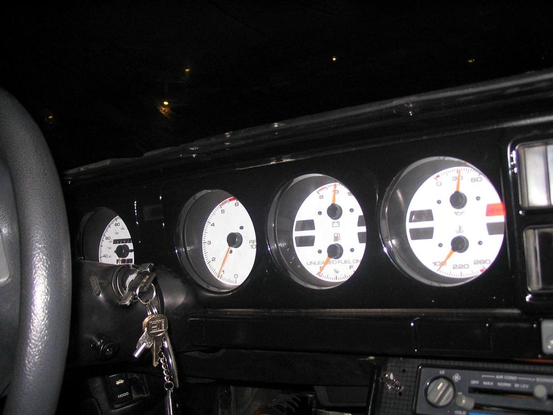

Evil Dick Kirjoitettu 20. Huhtikuuta, 2006 Kirjoittaja Kirjoitettu 20. Huhtikuuta, 2006 On muute ehta kun on taas kesä ja jalka kaasulla.. ja siitähän se saatana tykkää! pari kuvaa ... pahasti on kesken vielä ja huomasin et kun pari osaa maalas ni nyt kait sit joutuu maalaa kaikki.. mut eipä näytä sit enää nii muoviselta.. Hyvää kevättä kaikille:) pontiac_19.4.06_013.jpg_thumb

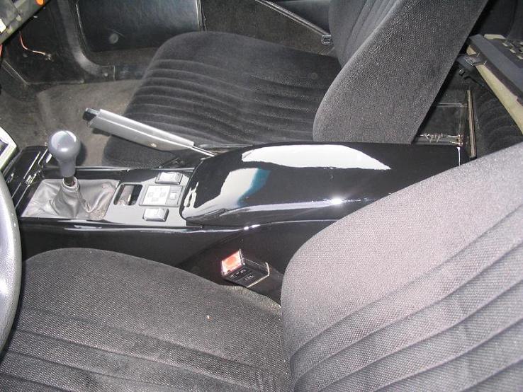

Evil Dick Kirjoitettu 20. Huhtikuuta, 2006 Kirjoittaja Kirjoitettu 20. Huhtikuuta, 2006 keskikonsoli.. vielä puuttuu paljo nahkaa ja cromia..pontiac_19.4.06_023.jpg_thumb
Shadowcast Kirjoitettu 21. Huhtikuuta, 2006 Kirjoitettu 21. Huhtikuuta, 2006 Mitenkäs muuten maali pysyy tossa keskikonsolin kannessa? Eikös se lähe halkeilemaan jos kyynärpäätä lepuuttaa sen päällä? Hienolta näyttää ! Ittekin maalasin ton mittariston muovin mutta mattamustaks. Keskikonsoli ja toi radiopodkin pitäis maalata..... http://www.f-bodyfinland.com/shadowcast/dash/painting.jpg http://www.f-bodyfinland.com/shadowcast/dash/blkdash.jpg
Evil Dick Kirjoitettu 22. Huhtikuuta, 2006 Kirjoittaja Kirjoitettu 22. Huhtikuuta, 2006 Ihan hyvin tuntuu pysyvän:) on aika kivan tunutune.. silee ku vasta ajeltu silli:) muutes jos maalaa ni kannattaa laittaa muovitartuntaa...pontiac_19.4.06_014.jpg_thumb
