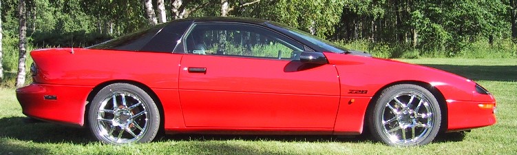

95Z28 Kirjoitettu 11. Huhtikuuta, 2006 Kirjoitettu 11. Huhtikuuta, 2006 Mulla on Camaro Z28, vm. -95 alla mainitulla vanne & nakki & alusta paletilla varustettuna: - vanteet Z06 Replica 9.5”x18”, 4.75” pulttijako, offset 65mm - renkaat: Goodyear Eagle F1 275/35 R18 (edessä & takana) - Eibach Coil springs, front&read drop 1.8" part #5232 - Edelbrock Panhard rod, adjustable, part #5222 - Edelbrock Torque Arm, part #5282 Arvioisin madalluksen toteuman olevan about 1.5". Hidastetöyssyt on syytä kiertää oikean kautta, jos ei halua poimia katalysaattoria ladulta, siis ainakin Myllypuron hidasteissa... US-Partsin myyjä kertoi minulle viime vuonna, että joku F-body asiakas oli palauttanut Eibachin madallusjousisetin, koska se ei kuulemma madaltanut autoa riittävästi Em. takia myyjille oli annettu mahtikäsky, etteivät saa enää myydä Eibachin madallusjousia. IMG_2856_Eibach.JPG_thumb

95Z28 Kirjoitettu 11. Huhtikuuta, 2006 Kirjoitettu 11. Huhtikuuta, 2006 Onko siinä mitää perää, että maavaran pitää suomes olla vähintää 8 senttiä? http://www.finlex.fi/fi/laki/alkup/1998/19980779 Auton alustan korkeuden alentamisen jälkeen on maavaran auton ollessa kuormaamaton oltava ainakin niin suuri, että yhden akseliston joustovaran loppuessa tai toisen puolen renkaiden tyhjentyessä mikään alustan osa ei osu maahan. Maavaran on kuitenkin oltava vähintään 80 mm.

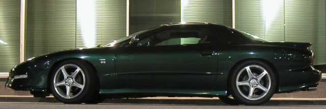

-vellu Kirjoitettu 11. Huhtikuuta, 2006 Kirjoitettu 11. Huhtikuuta, 2006 Madaltamisessa tuo 8 cm on siis se raja. Se on siis katsastuksessa vaadittu, mutta toisaalta normaaliolosuhteissa ihan riittävä. Mulla madaltaa jouset 2" ja sen lisäksi on hieman korottavat kehältään suuremmat renkaat ja lopputulos maavarassa on reilusti yli tuon 8 cm. Tuon putkiston tekeminen hyvin vaikuttaa tuohon maavaraan huomattavasti. Sen voi tehdä siististi myös 3" putkesta ilman, että maavara suuresti kärsii. AS&M puolipitkät sarjat, 1.75" primäärit, Random Technologyn High-Flow katti ja Magnaflow 3" rosteri Cat-back. Maavara.jpg_thumb
95Z28 Kirjoitettu 12. Huhtikuuta, 2006 Kirjoitettu 12. Huhtikuuta, 2006 Paljos tulee korkeutta maasta lokarin alimpaan kohtaan tosta renkaan keskeltä mitattaen? Entä maavara eturenkaiden välissä olevaan "panssariin"? Mulla ei ole vastauksia Kokin kysymiin mittoihin, mutta tässä muutoskatsastuksen jälkeiset tekstit rekisteriotteesta: "Katsastuksessa merkitty vaihtoehtoinen rengaskoko 275/35R18. Autoon on asennettu alustasarja. Etäisyys pyörän navan keskeltä lokasuojan kaaren ylimpään kohtaan: edessä 365mm, takana 340 mm." => nyt ei sitten puutu muuta kuin original Z28:n vastaavat mitat

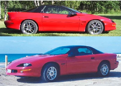

95Z28 Kirjoitettu 12. Huhtikuuta, 2006 Kirjoitettu 12. Huhtikuuta, 2006 Original Z28 mittoja ei minulta löydy, mutta kuvassa on Eibach & original Z28.
-vellu Kirjoitettu 12. Huhtikuuta, 2006 Kirjoitettu 12. Huhtikuuta, 2006 teeppä sitte pitkillä sarjoilla semmonen putkisto mikä ei ole alhaalla... voin kertoa että ton "siistimmin" se ei onnistu Totta
