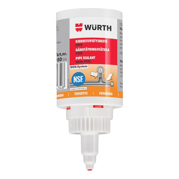

letkume Kirjoitettu 15. Marraskuuta, 2021 Kirjoitettu 15. Marraskuuta, 2021 2 minuuttia sitten, Nupa kirjoitti: Ite käyttäny tollasta. Tämä on oikea tapa. Mulla on jotain locktiten vastaavaa.

osilpi Kirjoitettu 15. Marraskuuta, 2021 Kirjoittaja Kirjoitettu 15. Marraskuuta, 2021 1 tunti sitten, Nupa kirjoitti: Ite käyttäny tollasta. Siis oletko laittanut tuota imusarjan pultteihin? Miten se jälkikiristys tapahtuu, kun tuo on speksien mukaan täysin kovettuva tiiviste?

Nupa Kirjoitettu 15. Marraskuuta, 2021 Kirjoitettu 15. Marraskuuta, 2021 1 tunti sitten, osilpi kirjoitti: Siis oletko laittanut tuota imusarjan pultteihin? Miten se jälkikiristys tapahtuu, kun tuo on speksien mukaan täysin kovettuva tiiviste? Ylipäätään about kaikkiin pultteihin tai muttereihin mihin ei kierrelukitetta tai rtv:tä tm. tule ja mitkä on tavalla tai toisella tekemisissä kaasun tai nesteen kanssa, tuossa kun on tuo tiivistysominaisuus hyvä. Kun on kierrepinnat hyvin putsattu ja vetää momenttiin ja auto nipussa niin käyttää lämpimäksi ja sit jälkikiristää. Sitäkään en aina jokaiseen tee.
