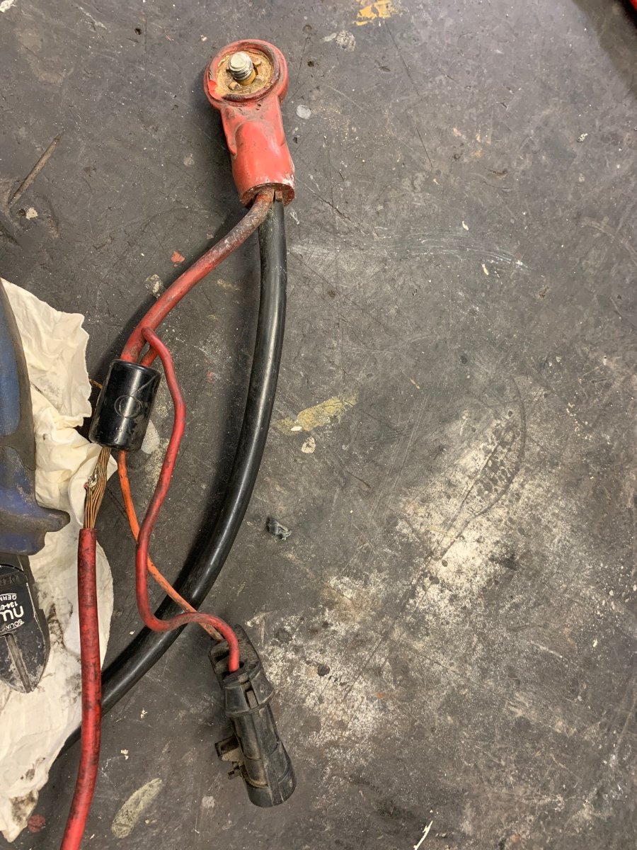

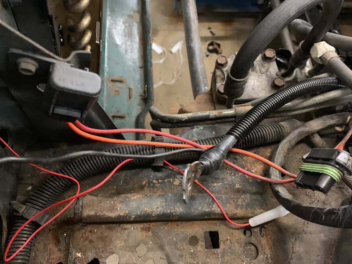

osilpi Kirjoitettu 13. Joulukuuta, 2021 Kirjoitettu 13. Joulukuuta, 2021 Akun plusnavalta lähtee paksu ja ohut kaapeli. Ohut kaapeli menee laturille. Ohuessa kaapelissa on musta möykky, jonka molemmista päistä lähtee piuhat liittimelle. Liittimestä toinen piuha lähtee ohjaamon suuntaan ja toinen korin edessä olevalle sulakkeelle. Sulake taisi olla ruiskulle? Tuo iso kaksinapainen liitin on osittain sulanut, joten ohitan koko liittimen. Mutta mikä on tuon sormen paksuisen mustan möykyn funktio? Onko se vain puristusliitos vai onko sisällä sulake tms?
Tommi Kirjoitettu 13. Joulukuuta, 2021 Kirjoitettu 13. Joulukuuta, 2021 Tarkemmin tietämättä näyttäisi häiriönpoistoferriitiltä.
osilpi Kirjoitettu 17. Joulukuuta, 2021 Kirjoittaja Kirjoitettu 17. Joulukuuta, 2021 Kovasti yritin tietoa etsiä, eikä löytynyt mistään. Päätin avata tuon kulmahiomakoneella ja sisällä oli pelkästään tavallinen johtoliitos. Ei häiriönpoistoa. Oranssi ohut kaapeli on ns sulakekaapeli. Nyt liitokset korjattu ja siistitty.
smokeybandit Kirjoitettu 17. Joulukuuta, 2021 Kirjoitettu 17. Joulukuuta, 2021 Oisko se musta mötikka ollut fusible link?
osilpi Kirjoitettu 18. Joulukuuta, 2021 Kirjoittaja Kirjoitettu 18. Joulukuuta, 2021 17.12.2021 klo 10.38, smokeybandit kirjoitti: Oisko se musta mötikka ollut fusible link? Ei, musta mötikkä oli vain suoja puristusliitokselle. Liitokselta lähtevä oranssi johto on sulakejohto eli fusible link.
