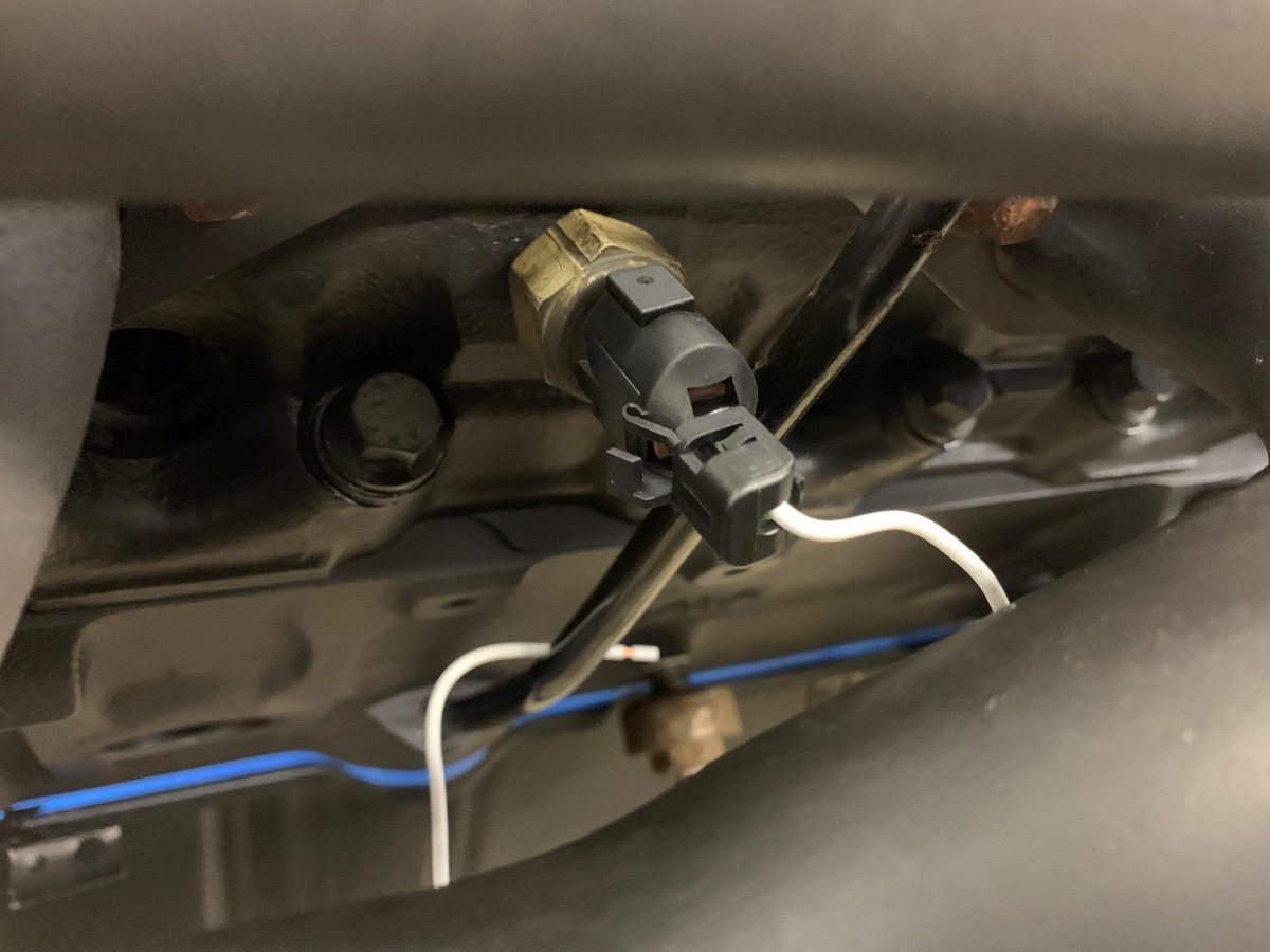

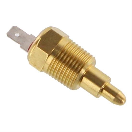

osilpi Posted December 18, 2021 Posted December 18, 2021 Vanha liitin oli sulanut, pakosarja menee tosi lähellä. Nyt sain uuden liittimen (Standad S550), mutta näppituntuma on, että sekin sulaa tuossa ajan kanssa. Lämpösuojasukan laitan kyllä päälle. Saako tuollaista liitintä jostain kulmamallisena? https://www.summitracing.com/parts/smp-s550
Fenix Posted December 18, 2021 Posted December 18, 2021 Mielestäni tuohon kyseiseen flektin anturiin ei löydy kulmaliitintä. Mutta toisenlaisia antureita löytyy erilaisille liittimille. Samalla pääsee valitsemaan millä lämpötilalla haluaa flektin käynnistyvän.
osilpi Posted December 18, 2021 Author Posted December 18, 2021 (edited) Tämä anturi on apukuskin puolella takana pakosarjojen alla. Mitäs tämä oikeastaan ohjaa? Olen yhden flektin anturiksi olen sitä luullut. Mikä sitten ohjaa toista flektiä? Muokkasin liittimestä turhia muoveja pois niin se lyhene melkein sentillä. Siihen päälle lämpösuojasukka. Vai olisko tuohon saanut flektin anturiksi Fenixin linkkaaman kuvan mukaisella liittimelläkin olevaa? Se olisi kyllä fiksu liitin, eikä niin arka lämmölle. Vasemmalla edessä kuskin puolella on Fenixin kuvan mukainen anturi (https://www.hansenracing.se/product/temperaturgivare-524981), uusi. US-Parts myi sen lämpömittarin anturina. Toivottavasti tuossa kuuluu olla lämpömittarin anturi? Edited December 18, 2021 by osilpi
Fenix Posted December 18, 2021 Posted December 18, 2021 Kuskin puolella mittarin anturi. Matkustajan puolella saman puolen flektin anturi. Imusarjan etupäässä ecun lämpöanturi ja ecu ohjaa kuskin puolen flektiä.
Fenix Posted December 18, 2021 Posted December 18, 2021 "Vai olisko tuohon saanut flektin anturiksi Fenixin linkkaaman kuvan mukaisella liittimelläkin olevaa? " F350 tommosia tilasi joskus eri lämpöarvoilla. Vieläköhän niitä on jäljellä? 2. Flekti käynnistyy vakiona 113c°. Tilatut oli kylmempiä ja itsellekin tuli semmonen. 98c° on / 93c° off.
osilpi Posted December 18, 2021 Author Posted December 18, 2021 1 tunti sitten, Fenix kirjoitti: "Vai olisko tuohon saanut flektin anturiksi Fenixin linkkaaman kuvan mukaisella liittimelläkin olevaa? " F350 tommosia tilasi joskus eri lämpöarvoilla. Vieläköhän niitä on jäljellä? 2. Flekti käynnistyy vakiona 113c°. Tilatut oli kylmempiä ja itsellekin tuli semmonen. 98c° on / 93c° off. Aika hurja tuo 113c. Eli tuo kannessa oik takana oleva on tuo 113c? Ja ecu käynnistää vasemman flektin jossain muussa lämpötilassa? Voikohan sitä säätä jotenkin? Ihmettelinkin joskus kun vain toinen flekti pyörii, vaikka lämmöt oli mittarin mukaan melkein 240F.
Fenix Posted December 18, 2021 Posted December 18, 2021 " Aika hurja tuo 113c. Eli tuo kannessa oik takana oleva on tuo 113c?" Jep. " Ja ecu käynnistää vasemman flektin jossain muussa lämpötilassa? Voikohan sitä säätä jotenkin?" Kyllä voi. Vakiona 1. Flekti käynnistyy ~106c°. JoukoY tekee ecu modauksia ja 1. flekti voidaan säätä uudelleen käynnistymään haluttussa lämpötilassa.
smokeybandit Posted December 21, 2021 Posted December 21, 2021 (edited) Mää laitoin liittimeen ihan vaan tavallisen pyörö liittimen, niitä on huoltsikalla sun muualla myynnissä. https://www.puuilo.fi/abiko-pyoroliitin-naaras-0-5-1-5mm-25kpl Mun peltisarjat niin hassut että orkkis mallin liitin otti kiinni peltisarjaan. Tuskin toi liitin paras mahollinen on mutta on itellä pysyny, ensin tongeilla vielä vähän puristin liitintä että napakasti pysyis, johtoon laitoin silikooni alipaine ilma letkua suojaksi. Edited December 21, 2021 by smokeybandit
