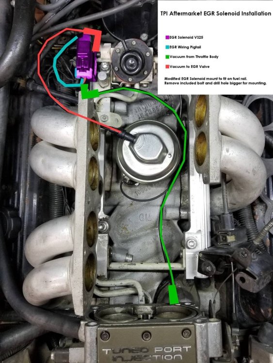

Fenix Kirjoitettu 27. Joulukuuta, 2021 Kirjoitettu 27. Joulukuuta, 2021 Kokeile tulpata egr:än alipaineletkut testiksi. Eli vihreä ja punainen letku. Varovaisuutta, letkut voivat olla hauraita. Vihreä letku menee läppärungon pohjassa olevaan letkukaraan... tulppaa kara tilapäisesti, ettei synny imuvuotoa. Esim. Letkunpätkä ja siihen pultti tulpaksi. Siltä varalta että kyseessä saattaisi olla suutinvika... mittaa vastus suutinplugien kahden pinnin väliltä auto sammuksissa. Tulokset pitäisi olla 12-17 ohm.

Partsirat Kirjoitettu 28. Joulukuuta, 2021 Kirjoittaja Kirjoitettu 28. Joulukuuta, 2021 Kiitos hyvistä vastauksista! 96-asteinen termostaatti löytyi US-partsilta. Aloitusviestissä jäi mainitsematta, vaihdoin myös PCV-venttiilin uuteen. Kokeilin tänään ensiapuna Motipin imusarjan/EGR:än puhdistusspraytä, suoraan imusarjaan sumutettuna kaasuläpän välistä, ensiksi sammuksissa, sen jälkeen koneen käydessä. Ei mainittavaa vaikutusta. Lisäksi kaadoin tankkauksen yhteydessä tankkiin Sonax Injector & Carb. cleanerin (uskonvahvistajan) 😅Käyn tässä välipäivinä tallilla ja kokeilen tuota Fenixin ehdottamaa EGR:än alipaineletkujen irrottamista/tulppaamista. Tilasin myös uudet imusarjan tiivisteet, jos käyttäisi irti ja puhdistaisi huolellisesti koko imusarjan ja EGR-venttiilin. Vai kannattaisiko vaihtaa koko EGR-venttiili ja mahdollisesti myös imuilman lämpötila-antur uusiin?
Fenix Kirjoitettu 28. Joulukuuta, 2021 Kirjoitettu 28. Joulukuuta, 2021 Sen verran alkutekijöissä tämä vianselvitys, että en alkaisi vaihtamaan osia umpimähkään. Voi tulla kalliiksi ennen jackpottia. Tuossa ohjeet lämpöanturin mittaamiseksi. Anturin sijainti valitettavasti edellyttää imusarjan yläosan purkamisen.
Partsirat Kirjoitettu 29. Joulukuuta, 2021 Kirjoittaja Kirjoitettu 29. Joulukuuta, 2021 Kokeilin tänään ehdottamaasi EGR:än alipaineletkujen tukkimista, ja alkoikin toimimaan heti paremmin! Koeajolla kaasussa ei ollut enää "tyhjää" kohtaa eikä kierrokset pudonneet missään tilanteessa liian alas, liikkeelle lähtökin oli paljon helpompaa. Tämä viittanee vialliseen/karstottuneeseen EGR-venttiiliin? Hieman tuntui nypytystä yli 70 km/h vauhdissa, tuntui myös ennen tulppausta. Mittasin kaikkien suuttimien vastukset pinneistä, kaikissa oli yli 14 ohmia. 1-, 2-, 5- ja 6-sylinterin suuttimissa 15,2 ohmia, 3-, 4-, ja 7-suuttimissa 15,3 ja 8-sylinterin 15,4 ohmia. Kuittien mukaan kaikki on vaihdettu 2011. Imuilman lämpötila-anturiin en päässyt käsiksi purkamatta imusarjaa.

Fenix Kirjoitettu 29. Joulukuuta, 2021 Kirjoitettu 29. Joulukuuta, 2021 Imuilmanlämpötila-anturi on melko pienessä roolissa siinä mihin tpi ecu käyttää tietoa. En ole kuullut sen aiheuttavan ongelmia. Jos vaihdat egr:n, niin samalla senkin vastuksen pystyy mittaamaan. Jos alkuperäisyys ei ole tavoite niin vaihtoehtoisesti egr:n voi poistaa. Edellyttää ecun muokkaamista ettei anna vikakoodia. Tällä foorumilla Joukoy on puuhaillut tuolla saralla.
