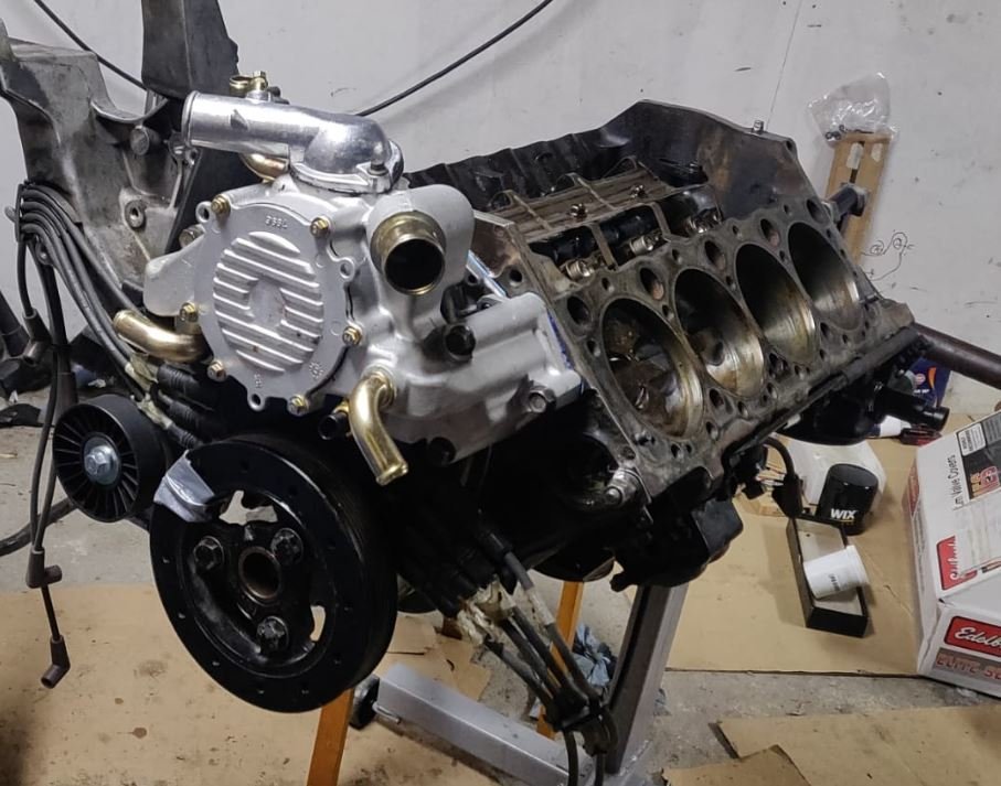

Kiiski Posted January 12, 2022 Posted January 12, 2022 Moro Se olis nyt moottorin kasaaminen jo voiton puolella. Hip hip huraa. Vieläku jaksas nakata paikoilleen. 2

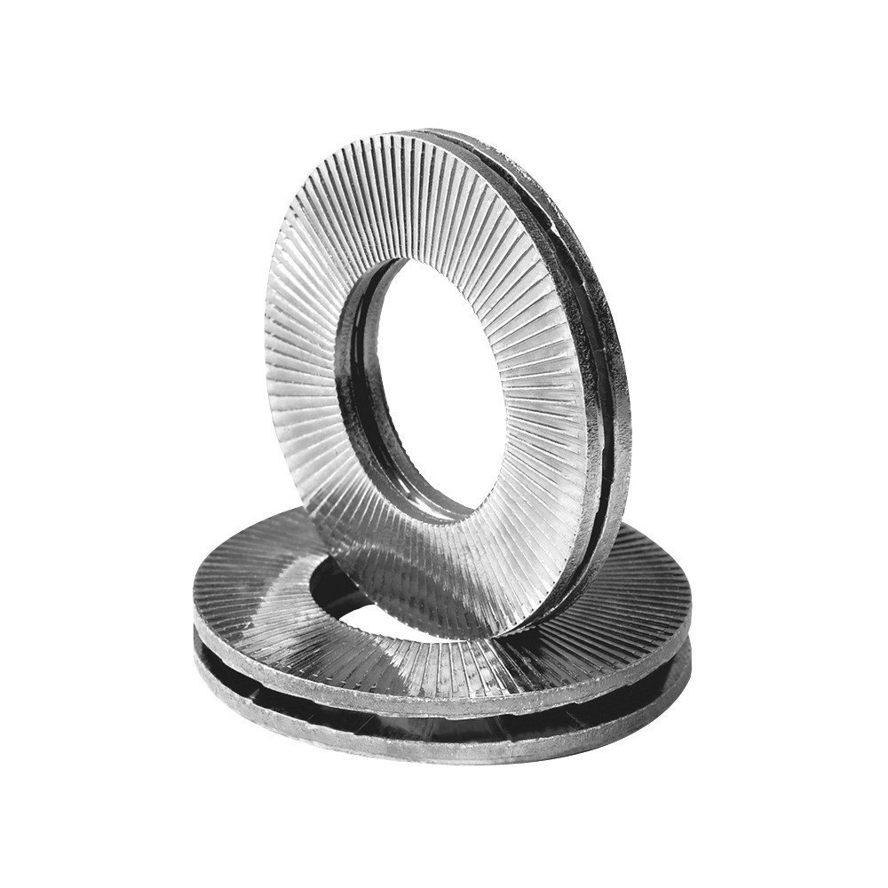

letkume Posted May 4, 2022 Posted May 4, 2022 Pakosarjoissa on pakko käyttää Nord-Lock -prikkoja. Muuten tulee aina pois. 1
Kiiski Posted May 4, 2022 Author Posted May 4, 2022 2 tuntia sitten, letkume kirjoitti: Pakosarjoissa on pakko käyttää Nord-Lock -prikkoja. Muuten tulee aina pois. Kyllä siellä on kunnon rikat ja uudet pultit. Ihan pakosarjoille tarkoitetut rokkiautosta tilattu.
letkume Posted May 4, 2022 Posted May 4, 2022 16 minuuttia sitten, Kiiski kirjoitti: Kyllä siellä on kunnon rikat ja uudet pultit. Ihan pakosarjoille tarkoitetut rokkiautosta tilattu. Joo, niin on mullakin ARP kamaa, mut ilman nordlokkeja ei pysy.
Kiiski Posted May 4, 2022 Author Posted May 4, 2022 2 minuuttia sitten, letkume kirjoitti: Joo, niin on mullakin ARP kamaa, mut ilman nordlokkeja ei pysy. Okei🙈
pasi jkl Posted May 4, 2022 Posted May 4, 2022 47 minuuttia sitten, Tommi kirjoitti: Nord-lock on kyllä aivan loistava keksintö👌 . 1 1
