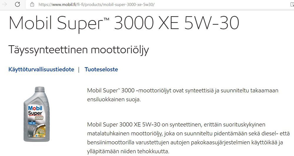

smokeybandit Kirjoitettu 18. Tammikuuta, 2022 Kirjoittaja Kirjoitettu 18. Tammikuuta, 2022 Mikä on muuten hc synthese öljy? onks se täys synteettinen vai semi synteettinen? Esim. Mobil Super 3000 XE 5W-30 on hc synteettinen netissä ulkomailla, mutta suomen kielinen mobil sivu sanoo että se on täys synteettinen? No kumpaa se on? 😑
Chevy Kirjoitettu 18. Tammikuuta, 2022 Kirjoitettu 18. Tammikuuta, 2022 hc = hydrocracking = vetykrakkaus Mobil Super 3000 XE 5W-30 on synteettinen
smokeybandit Kirjoitettu 18. Tammikuuta, 2022 Kirjoittaja Kirjoitettu 18. Tammikuuta, 2022 1 tunti sitten, Chevy kirjoitti: hc = hydrocracking = vetykrakkaus Mobil Super 3000 XE 5W-30 on synteettinen Tälläsen äsken löysin, luinks mää ton oikein, mie sain sellasen käsityksen että hc öljy ois pohjimmiltaan mineraalia, eli sitä krakattua? ja sitten noi poly hölkyn kölkyn eli PAO ja esterit ois sitten "täysiä" täys synteettisiä? https://addinol.de/en/service-en/expert-tip/hc-synthetic-oil/ Jos mie oikein oon tajunnut niin saksassa lukee purkissa voll synthese mitä onkaan, jos on täys synteettinen, muussa tapauksessa sitten se hc synthese.
