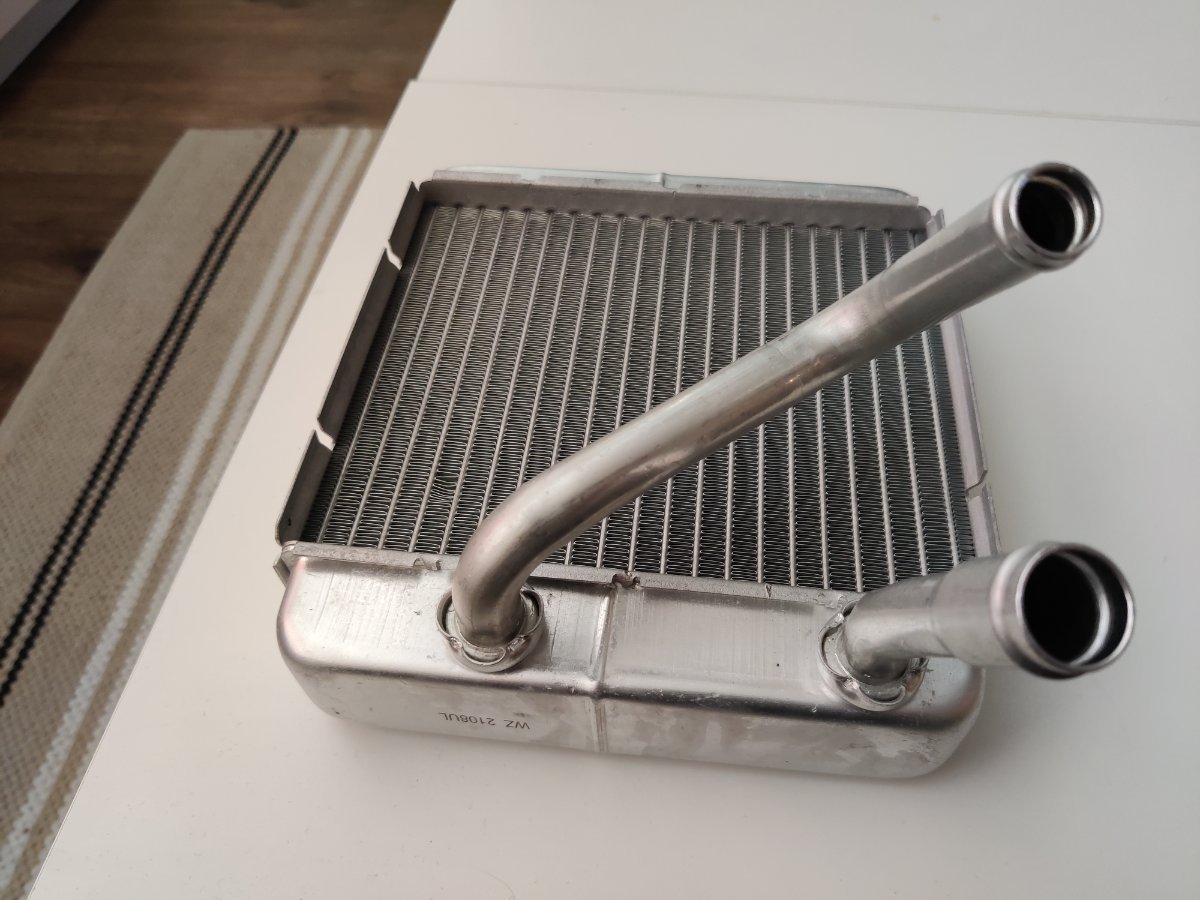

Partsirat Posted May 18, 2022 Posted May 18, 2022 Olisi lämppärin kennon vaihto edessä, -91 Firebird TransAm GTA. Tilasin Rockautosta kuvanmukaisen, "alkuperäislaatuisen" kennon, osanumero UAC HT399083C. Hieman epäilyttää nuo tulipellin läpi tulevat putket, jotka on vain puristettu itse kennoon kiinni ja tiiviste välissä, ilmeisesti asennusta helpottamassa kun pyörivät käsin suhteellisen vaivatta. Onko kokemuksia näistä alumiinisista tarvikekennoista joissa tuo liitos, aika potentiaalinen vuotopaikka tulevaisuudessa?
z 28 jari Posted May 18, 2022 Posted May 18, 2022 Liitoksesta en olisi huolissaan,kennon bolt-on sopivuudesta kylläkin...
gmc63 Posted May 19, 2022 Posted May 19, 2022 13 tuntia sitten, Partsirat kirjoitti: Olisi lämppärin kennon vaihto edessä, -91 Firebird TransAm GTA. Tilasin Rockautosta kuvanmukaisen, "alkuperäislaatuisen" kennon, osanumero UAC HT399083C. Hieman epäilyttää nuo tulipellin läpi tulevat putket, jotka on vain puristettu itse kennoon kiinni ja tiiviste välissä, ilmeisesti asennusta helpottamassa kun pyörivät käsin suhteellisen vaivatta. Onko kokemuksia näistä alumiinisista tarvikekennoista joissa tuo liitos, aika potentiaalinen vuotopaikka tulevaisuudessa? Itse lähden hakemaan AmericanServicestä omaa ponua oli kennon vaihdossa eka kenno oli väärä mutta toinen malli sopi😃Onnex löytyi ihan Suomesta SWT:stä vaihto onnistui helposti eikä ollut pahahintainen 84e 1
F350 Posted August 26 Posted August 26 Lämppärin kenno alkoi vuotamaan eli semmosta remppaa tiedossa. US-partsilla näyttäis olevan kahta kennoa tarjolla, toinen joku korroosiosuojattu jolla hintaa tuplat, onko kokemusta onko niin paljon parempi?
z 28 jari Posted August 26 Posted August 26 Sanoisin että mikäli et onnistu löytämään orkkiskennoa tai four seasonin kuparikennoa tilalle,niin korjauta vanha mikäli onnistuu.Tällöin et tarvi murehtia väärässä asennossa olevien putkien kanssa.Itse tilasin jokunenvuosi sitten rokkiautosta kaksi eri valmistajan kennoa,ja kumpikin olisi vaatinut muokkaamista.
F350 Posted August 26 Posted August 26 Tuo vaihtoehto ei tullutkaan mieleen, todella hyvä vinkki. Jäähdytinkorjaamo on tuossa parin kilsan päässä ☺️ 1
