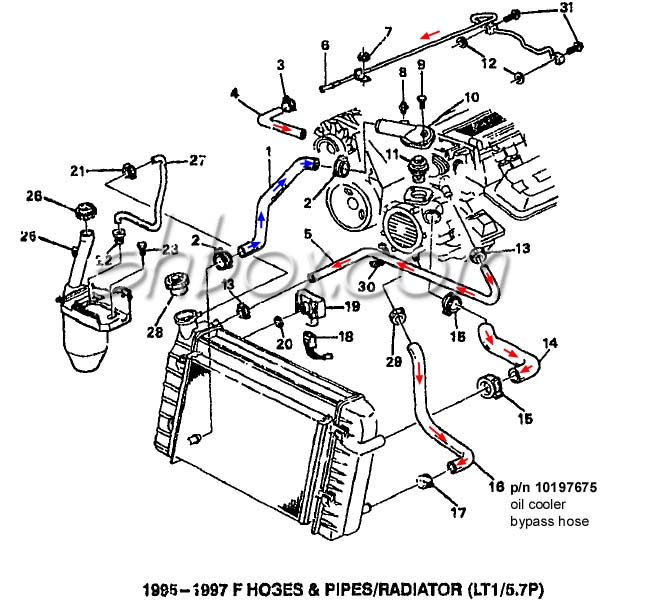

Nupa Kirjoitettu 6. Kesäkuuta, 2022 Kirjoitettu 6. Kesäkuuta, 2022 Mä sanoisin että normaalia LT1. Lämpimänä tykkää toimia. Paikallaan siellä ei ilma kierrä niin lämpenee enemmän. Onko 93-94 LT1 vai 95-> eli tuleeko höyryputken paluu suoraan syylarille vai läppärungon kautta? Jos läppärungon kautta niin ohita se. Höyryputki on sitten oleellinen osa tota kokonaisuutta, pari nähnyt yksilöä missä on putki ruostunu suht tukkoon ja sithän se vesi ei kierrä, voi tulla ilmataskuja ym ja lämmöt nousee. 1
viljou Kirjoitettu 6. Kesäkuuta, 2022 Kirjoittaja Kirjoitettu 6. Kesäkuuta, 2022 Kansien takaa tuleva putki tulee syylärille ja ihan tyhjäkäynnilläkin sieltä virtaa neste👍🏻
