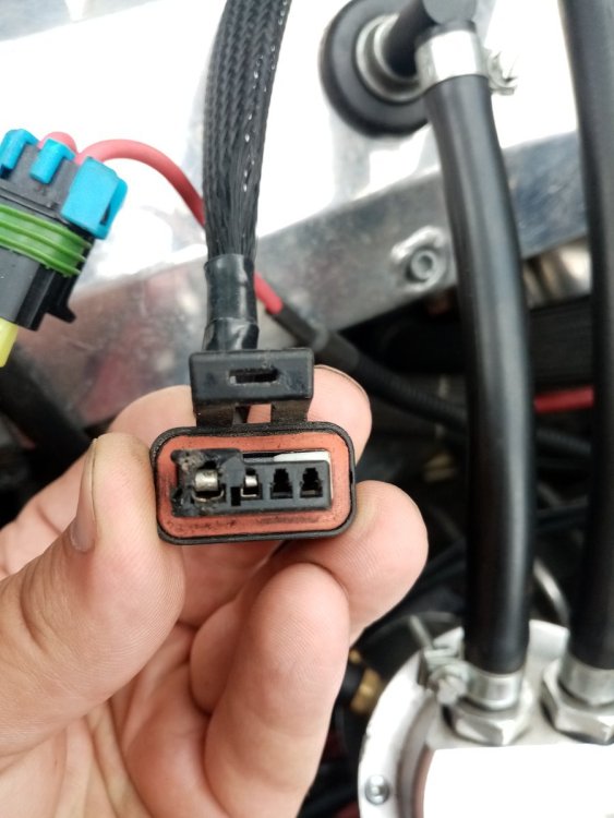

Fenix Posted September 25, 2022 Posted September 25, 2022 Laturin töpseli kannattaa tarkistaa. Itsellä lataus heitteli kun oli kontaktivika.
smokeybandit Posted September 25, 2022 Author Posted September 25, 2022 Laturin töpseli ok, ilmoitti hän. Hän huomas kans että kun hän laittaa rinteeseen auton parkkiin, niin sit mittari näyttää 13 volttia. Onpas kummallista.
