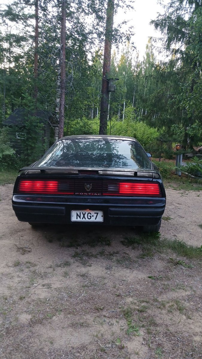

Teme89 Kirjoitettu 2. Helmikuuta, 2023 Kirjoitettu 2. Helmikuuta, 2023 Sanooko katsurit mitään jos hankkii alkupään takavalot 82-84 89 firebird kyseessä. Tuleeko leimalle vaihtaa alkuperäiset takavalot missä keltaiset vilkut?
joonaa Kirjoitettu 2. Helmikuuta, 2023 Kirjoitettu 2. Helmikuuta, 2023 Itselle ei sanonut mittöö vaikka polttimotkaan ei aivan alkup. järjestyksessä vaan vilkut vielä takavalojen vieressä. Auto tosin -83, mutta edelliset ~20v leimattu 85-> valoilla, tähän suuntaan ei siis ainakaan pitäisi olla valittamista. Tuskin alkaa katsuri motkottaan vilkkujen väristä uudemmassa, onhan C4 vetteissäkin ollut yli tuon -89 vuoden punaiset vilkut? Jos päätät tehdä niin itse tosiaan suoritin homman, perusmallin uudemmista perusmallin vanhempiin. TA valoista pääsee vielä helpommalla. Jos ei välitä alkup. järjestyksestä niin vilkun polttimon kannan vaihdolla pärjää, alkup. järjestykseen vaatii vähän juottelua ja pari uutta kantaa jotka saa muutamalla kympillä vaikka RockAutosta.
TransNAM Kirjoitettu 3. Helmikuuta, 2023 Kirjoitettu 3. Helmikuuta, 2023 Nykyään saa autossa olla ne valot mitkä on asennettu tehtaalla ja/tai täyttää hyväksymismaan vaatimukset. Palauttaminen vaatii muutoskatsastuksen - jos joku kysyy... Eli jos auto on alunperin jenkkimalli (ei siis "euromalli") saa takavilkut ja -äärivalot olla punaiset ja etuparkit oranssit, DOT-hyväksytyt. Ymmärtääkseni myöskään takasumari ja sivuvilkut ei ole tällöin pakolliset. Kannattaa tosin tarkistaa konttorilta...
F350 Kirjoitettu 3. Helmikuuta, 2023 Kirjoitettu 3. Helmikuuta, 2023 Punaiset äärivalot sais olla mulla ja oranssit vilkut, kun muutoskatsastaa auton. Siis -89 Formula kyseessä. Mutta muutoskatsastus tehdään jonkun E-vaatimusten mukaisesti ja maksoi 81 €, kun pari vuotta sitten kysyin. Sitä mitä kaikkea muuta noihin E-vaatimuksiin kuuluu, ei tullut selvyyttä.
TransNAM Kirjoitettu 3. Helmikuuta, 2023 Kirjoitettu 3. Helmikuuta, 2023 Mulla on ollut punaiset takavilkut koko ajan kun 4gen Birdiin ei ole olemassa oransseja takavilkkuja. Riitti syyksi vajaa 15v sitten tuontikatsastuksessa... Melko ihme on jos joku alkaa nipottamaan 35v vanhassa autossa vilkun väristä varsinkin kun valmistusmaan mukaan on punainen. Oransseissa nipotetaan herkemmin jo polttimo onkin valkoinen... 1
gmc63 Kirjoitettu 4. Helmikuuta, 2023 Kirjoitettu 4. Helmikuuta, 2023 21 tuntia sitten, TransNAM kirjoitti: Mulla on ollut punaiset takavilkut koko ajan kun 4gen Birdiin ei ole olemassa oransseja takavilkkuja. Riitti syyksi vajaa 15v sitten tuontikatsastuksessa... Melko ihme on jos joku alkaa nipottamaan 35v vanhassa autossa vilkun väristä varsinkin kun valmistusmaan mukaan on punainen. Oransseissa nipotetaan herkemmin jo polttimo onkin valkoinen... Vellulla tais aikanaan olla 4g fire missä oranssitvilkut ja oon joissain muissakin nähneeni🤔
Fenix Kirjoitettu 4. Helmikuuta, 2023 Kirjoitettu 4. Helmikuuta, 2023 Edellisessä 1990 Firebird vaihdoin euro-takavalot > usa-valoihin. Eli vilkuttaa punaista. Ei ollut ongelmia katsastuksessa itsellä ja en ole kuullut että olisi myöskään ollut seuraavalla omistajalla. Valomuutos tehty ~15v. sitten ilman muutoskatsastusta.
TransNAM Kirjoitettu 4. Helmikuuta, 2023 Kirjoitettu 4. Helmikuuta, 2023 1 tunti sitten, gmc63 kirjoitti: Vellulla tais aikanaan olla 4g fire missä oranssitvilkut ja oon joissain muissakin nähneeni🤔 Unohdin esim. Japanin-mallit... Mutta niin unohti ilmeisesti katsastusmieskin🙄 Niissä saattaa olla, mutta ainakaan tietääkseni 4gen Birdistä ei ole euromallia toisin kun Camarosta. Eihän siitä niin kauaa edes ole, kun valoista ei konttorilla keskusteltu - oli vaan oltava ja piste. Ja irroiteltiin tuulilaseja, revittiin penkkejä jne. Sen uskallan sanoa aika varmaksi, että ainakin 98-02 Birdin takavaloja on vain yhdenlaisia.
JP Kirjoitettu 4. Helmikuuta, 2023 Kirjoitettu 4. Helmikuuta, 2023 6 tuntia sitten, gmc63 kirjoitti: Vellulla tais aikanaan olla 4g fire missä oranssitvilkut ja oon joissain muissakin nähneeni🤔 Mun on euromalli 6/96 ja oranssivilkut,käsittääkseni ei tuon jälkeen enää tuotu Eurooppaan. 1
Teme89 Kirjoitettu 25. Tammikuuta, 2025 Kirjoittaja Kirjoitettu 25. Tammikuuta, 2025 Hieno tuli. Vaikka tein muutokset kytkentään ohjeen mukaan millä saa nuo takavalot toimimaan niin jarrua painaessa kaikki vilkut syttyy edessä. Pitää kattella nyt samalla kun pientä remonttia jos kesällä leimais sitten.
