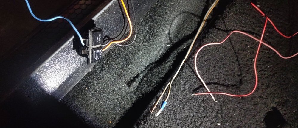

Teevee82 Kirjoitettu 2. Helmikuuta, 2023 Kirjoitettu 2. Helmikuuta, 2023 -89 Firebird 305.. Ei ole keskuslukitusta. Tai.. sisäpuolelta saa napista kummatkin ovet auki ja lukkoon, mutta avaimesta ei mene lukkoon kuin yksi ovi. Halusin kaukosäätöisen keskuslukituksen, niin ostin sellaisen setin Autodocilta(joo joku halpa setti). Keskuslukituksen kaukkarilla menee nyt ovet auki ja lukkoon kyllä, mutta millä sais ne menemään lukkoon ja auki siitä oven nappulasta.. En oo sähkäri, niin vähän hakusessa nämä hommat. Orkkisnapillahan sininen, punainen ja musta johto ja tossa uudessa keskuslukituksessa on ohjeiden mukaan pinkki ja punamusta johto(pinkki - ja punamusta +) , miten ton sais toimimaan tosta napista vielä? Siniseen ja punaiseen taitaa tulla virta nappia painaessa ja musta olis ehkä jopa maa.. Sitten releeltä sieltä kickpaneelin takaa menee..tai siis meni ovimoottoreille harmaa ja harmaaruskea johto, mut se ei nyt sitten ole käytössä kun on tuo uusi keskuslukitusboxi, jolta menee ovimoottoreille sininen ja vihreä johto. Eli jos joku vähänkään ymmärsi, mitä selitän, niin olisiko vinkkejä? Tai helpompaa konstia saada autoon kaukosäätöinen keskuslukitus? Vähän karvalakkimalleja nämä 305 Formulat manuaalilaatikoilla..

TransNAM Kirjoitettu 3. Helmikuuta, 2023 Kirjoitettu 3. Helmikuuta, 2023 20 tuntia sitten, Teevee82 kirjoitti: Vähän karvalakkimalleja nämä 305 Formulat manuaalilaatikoilla.. Tulee vasta 4geniin kaukosäätö keskuslukkoon. Eli 305 formula ei ole sikäli sen karvalakimpi kun 350 GTA. Kaikissa vanhemmissa? jenkeissä, tavasta (kake / avain) ja ovimäärästä riippumatta, aukeaa ensin kuskin ovi ja erikseen tahtomalla loput. Tarkoituksena lienee välttää epätoivottuja vänkäreitä parkkipaikoilla. Kuvan mukaan uudessa boxissa ei ole erillistä lähtöä alkuperäisen keskuslukon ohjaamiseen. Joissakin on... Nyt ei taida olla helppoa konstia kytkeä nappeja ja kakea rinnakkain muuten kun keksiä kuskin oven moottorin johdoista ne, mitkä ohjaa avaimella keskuslukkoa ja kytkeä oven napit rinnalle. Eli kaukosäädön kuvassa kuskin oven moottorissa on 5 johtoa. 3 niistä (va, mu, ru) ohjaa lukitusta avaimella = sama idea kun oven napeissa. Jos haluat molempien ovien nappien toimivan: Nappien oranssi irti sähköstä/sulakkeesta ja maihin, nappien vaaleansininen ja musta irti alkuperäisestä releestä ja kytketään kuskin oven uuden moottorin valkoiseen ja ruskeaan jomminkummin päin (auki/kiinni). Jos pelkkä kuskin oven napin toiminta riittää - voi sen kytkeä suoraan ovimoottorin rinnalle. Kytkentä kuvassa. Olisi ollut helpompi hommata kaukosäätö mikä ohjaa suoraan auton omaa keskuslukkoa...😉 Olis tarvinnut kytkeä 3 johtoa alkuperäiseen releeseen...

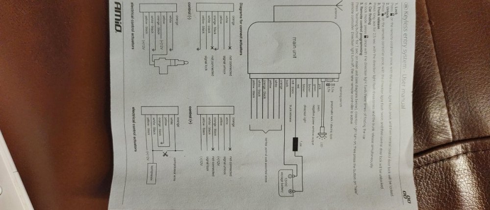

Teevee82 Kirjoitettu 17. Helmikuuta, 2023 Kirjoittaja Kirjoitettu 17. Helmikuuta, 2023 Noniin, mitkäs ne kolme johtoa on, jotka kytketään releeseen?😃 Ostin tuollaisen, jota kuulemma jenkkimiehet ostavat paljonkin..☺️

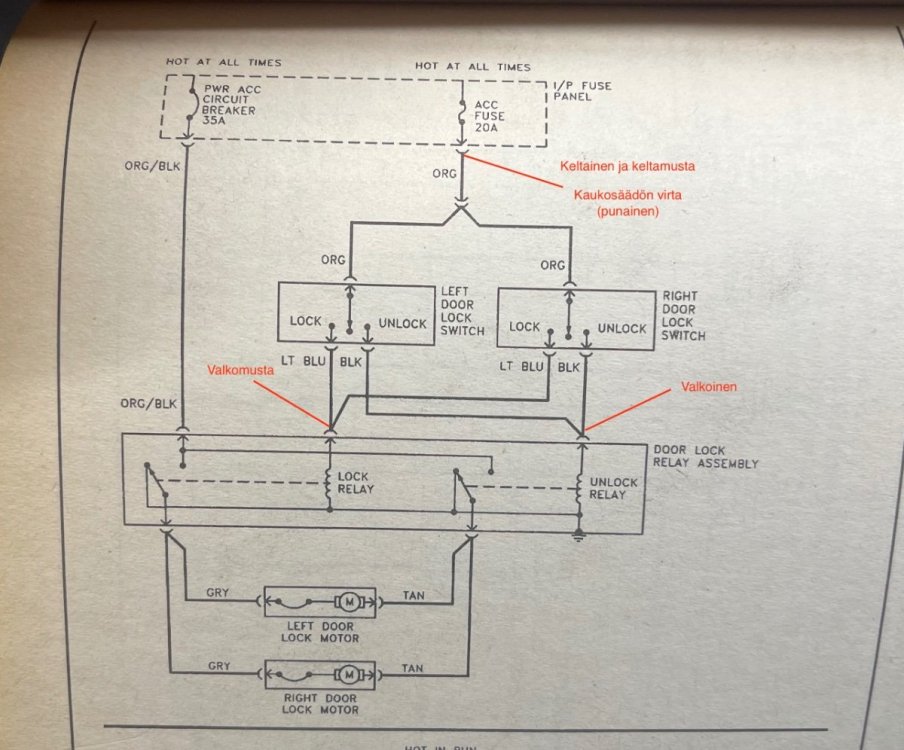

TransNAM Kirjoitettu 17. Helmikuuta, 2023 Kirjoitettu 17. Helmikuuta, 2023 Koitin saada sun kuvasta selvää... Tekstit oli aika suttuisia... "Control +" -kytkentä suoraan releeseen. Ei tarvitse vetää johtoja mihinkään muualle. Alkuperäinen keskuslukko pysyy täysin ennallaan. Virran voi boxille ottaa monellakin tavalla, mutta piirtelin kuvaan auton alkuperäisen kytkennän mukaan. Voi ottaa releestäkin, oranssi/musta johto. Parempi kuitenkin kaikki saman sulakkeen takaa eikä sieltätäältä... Miinuksenkin saa releestä, ilmeisesti releen runko/kiinnitysruuvi. Kaukosäätö asetetaan antamaan 0,5s pulssi.
Teevee82 Kirjoitettu 9. Kesäkuuta, 2023 Kirjoittaja Kirjoitettu 9. Kesäkuuta, 2023 Oho, menipäs tässä aikaa ja kaikkea kerinnyt jo rakentelemaan.. Mutta kiitos TransNAM, noilla ohjeilla ja kuvilla sain keskuslukituksen toimimaan täydellisesti ☺️
