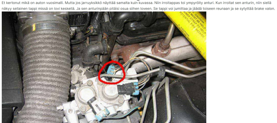

ponzo96 Kirjoitettu 24. Huhtikuuta, 2023 Kirjoittaja Kirjoitettu 24. Huhtikuuta, 2023 Nonni. Vihdoin pääsin asiassa eteenpäin. - Oon tsekannu töpselit ja sulakkeet (ok). - Vaihdoin samalla jarrunesteet (oli vähissä). - Nollasin vikakoodit. - En saanu mittariin mitään vikakoodia enää.... mutta jarruvalo palaa edelleen?? - mikä juttu tää alla oleva on (löysin palstalta). Tsekkasin tuota myös... pitäisikö sen näkyvän 'tapin' liikkua esim. meisselillä sörkittäessä?
TransNAM Kirjoitettu 25. Huhtikuuta, 2023 Kirjoitettu 25. Huhtikuuta, 2023 Mikä ne miljoona vikakoodia aiheutti? Helppona hommana... tarkista varuiksi jarruvalojen toiminta. Varsinkin lisäjarruvalo. En tiedä vaikuttaako polkimeen mutta rikkinäinen jarruvalo vaikuttaa absiin ja saattaa sytyttää merkkivalon. Tosin pitäisi tulla vikakoodi polkimen katkaisijasta... Kannattaa yleensäkin hommata harrasteautoon "shop-manuaalit". Niissä on kaikki mahdolliset kuvat ja ohjeet, myös vianhakuun. Ei maksa valtavia ja saattaa nykyään löytyä netistä pdf-versionakin. Tällaisen löysin pikakuukletuksella https://en.pontiac-club.com/manual_download.php?id=336
