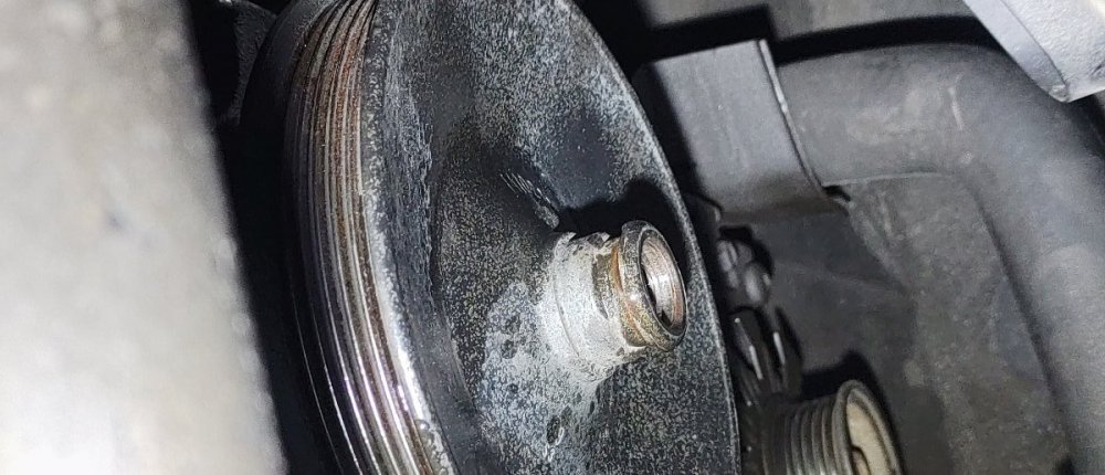

Teevee82 Kirjoitettu 8. Huhtikuuta, 2023 Kirjoitettu 8. Huhtikuuta, 2023 (muokattu) Vuotaa näköjään ohjaustehostimen pumppu hihnapyörän alta(305tbi -89 Firebird). Millainen homma korjata/vaihtaa? Hihnapyörään tarvii vissiin jonkun spessu ulosvetäjän, että saa pois? Uusia pumppuja ja hihnapyöriä saa näköjään Rockautolta ainakin. Tarvii pääsiäisen jälkeen käydä kysymässä vielä Seppo Niemensivulta(paikallinen jenkkiosapulju). Ihan perushommaa kuitenkin, mutta kuinka helposti nämä yleensä irtoaa ja onko vinkkejä? Muokattu: 8. Huhtikuuta, 2023, käyttäjä: Teevee82
TransNAM Kirjoitettu 8. Huhtikuuta, 2023 Kirjoitettu 8. Huhtikuuta, 2023 Eipä ole tullut pumppuja korjailtua mutta hihnapyörälle tosiaan on oma ulosvetäjänsä. https://www.google.com/search?q=power+steering+pulley+removal+tool&client=safari&rls=en&sxsrf=APwXEddk_-uoq4L3N9ceiq21L1WqNVq_rg:1680942205597&source=lnms&tbm=isch&sa=X&ved=2ahUKEwjbu7XY7Zn-AhURtosKHbfNA2wQ_AUoAXoECAEQAw&biw=1680&bih=947&dpr=2 Samalla kannattaa keskiötä vähän lämmittää jotta löystyy ja mahdollinen lukkoliima pehmenee. Samaa Saginaw -pumppua löytyy monesta muustakin euro ja jenkkivehkeestä, oli yleinen vielä 80-luvulla eli osia pitäisi olla tarjolla. Vaihtaisin ehkä ennemmin uuden vanhan ja väsyneen tilalle...
Fenix Kirjoitettu 8. Huhtikuuta, 2023 Kirjoitettu 8. Huhtikuuta, 2023 Tuo stefa varmaan vuotaa hihnapyörän takaa. Itseltä löytyy Helsingistä joku ulosvetäjä, mutta en muista oliko se just tuolle gm pumpulle. Voin tarkistaa jos olet lähistöltä. Seuraavaksi vastaan tulee mahdolliset urat akselissa ja tiivistääkö sitä uusikaan stefa.

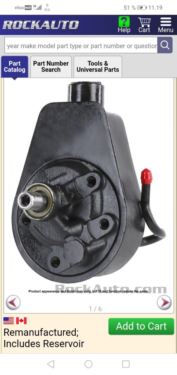

Teevee82 Kirjoitettu 8. Huhtikuuta, 2023 Kirjoittaja Kirjoitettu 8. Huhtikuuta, 2023 Joo enköhän mä tuohon uuden pumpun osta..ja samalla hihnapyörän ja jos varoiksi letkut/putket ja ton työkalun. Rockautolta osat Suomeen reilu 300€, osien hinta 120€.. Melkoista. Täytyy vielä kysellä, jos saisi tuon pumpun jostain lähempää.
Fenix Kirjoitettu 8. Huhtikuuta, 2023 Kirjoitettu 8. Huhtikuuta, 2023 Mielenkiinnosta tein googlehaun ja ensimmäinen hakutulos alla. Taitaa jäädä hinta toimituskuluineen 245€ https://www.jenkkiosat.com/ohjaustehostimen_pumppu_gm_f-body_88-92_v6-v8___82-87_v6 https://www.jenkkiosat.com/ohjaustehostimen_pumpun_hihnapyora_gm_v6v8_87-_+_65l_td_96-03 https://www.usparts.fi/tyokalut/tyokalut/ptow87020
Fenix Kirjoitettu 8. Huhtikuuta, 2023 Kirjoitettu 8. Huhtikuuta, 2023 Rockautosta 153€ nuo kaikki sis. verot ja lähetys. Letkuthan tuosta tosin puuttuu.

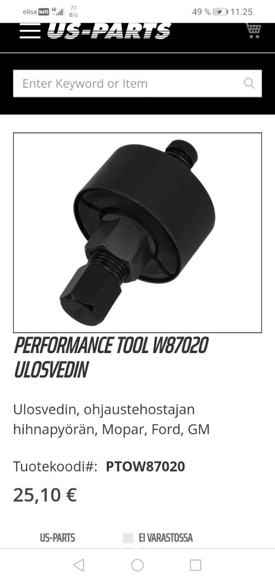

Teevee82 Kirjoitettu 8. Huhtikuuta, 2023 Kirjoittaja Kirjoitettu 8. Huhtikuuta, 2023 Työkalun mäkin löysin Us-Partsilta, saavat lisää vasta loppukuusta..😐 Ja läjän pumppuja, about 220€ hintaa

Teevee82 Kirjoitettu 10. Huhtikuuta, 2023 Kirjoittaja Kirjoitettu 10. Huhtikuuta, 2023 Mä sain hinnaksi Rokkiautosta 282,10€, kun tilaa pumpun säiliöllä(ei halvinta, muttei kalleintakaan), hihnapyörän ja ulosvetäjän, lähetyskuluilla ja prepaid taxes. Käyn huomenna kysymässä vielä mitä kustantais Niemensivulla. Vois tilata tohon vanhaan vielä lisäksi korjaussarjan, ihan opettelunkin vuoksi. Eipä näyttänyt Rockautolla kalliit olevan. Mulla on omassani tuo prässättävä hihnapyörä alunperin, olisko se mutterikiinnitteinen parempi? Vanha lähtee ulosvetäjällä pois, mutta mites uuden asentaminen, painuuko hihnapyörä akselinpäähän helposti vai pitääkö lämmittää hihnapyörä ensin tai laittaa pumppu pakkaseen 🤪

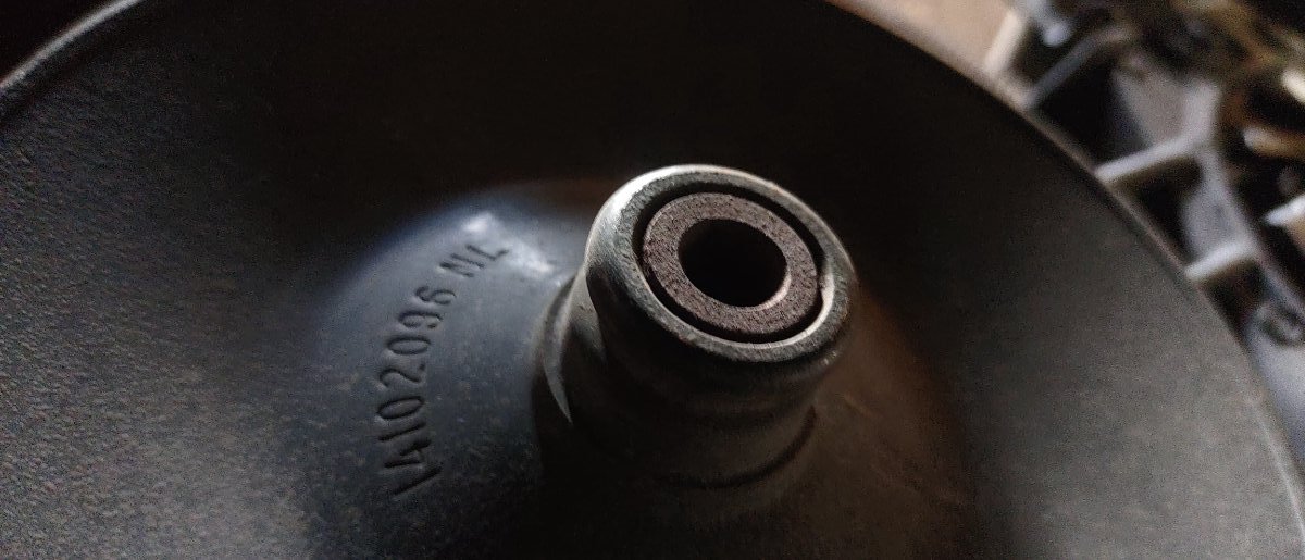

Teevee82 Kirjoitettu 10. Huhtikuuta, 2023 Kirjoittaja Kirjoitettu 10. Huhtikuuta, 2023 Mutterikiinnitteinen.. Tuosta vaan päättelin:
TransNAM Kirjoitettu 11. Huhtikuuta, 2023 Kirjoitettu 11. Huhtikuuta, 2023 Aina oppii jotain uutta. Jos oppii... Näköjään tolle on oma hihnapyöränsä.

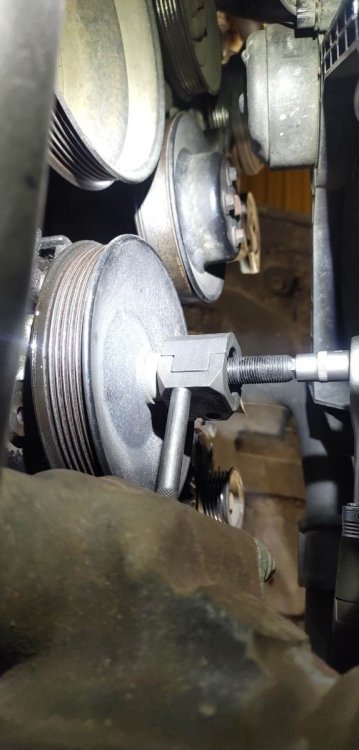

Teevee82 Kirjoitettu 13. Huhtikuuta, 2023 Kirjoittaja Kirjoitettu 13. Huhtikuuta, 2023 Saakele, kyllä oikeassa olitte, että on tiukassa. Sain lainaan ulosvetäjän, lämmitin hihnapyörää, mutta ei oo vielä hievahtanut mihinkään. Tänään jatkuu vielä taistelu. 😃 On muuten melko huolella päittäisvälystä tuossa pumpun akselissa. 1
Teevee82 Kirjoitettu 13. Huhtikuuta, 2023 Kirjoittaja Kirjoitettu 13. Huhtikuuta, 2023 Noniin, lähtihän se lopulta irti. Mites tuo stefa lähtis akselin ympäriltä pois näppärästi? Ja akselin päittäisvälys kuulemma kuuluu asiaan, että sinänsä pitäisi olla kunnossa.
Fenix Kirjoitettu 13. Huhtikuuta, 2023 Kirjoitettu 13. Huhtikuuta, 2023 Koukulla tai ruuvilla. Ruuvin kun poraa ja pihdillä nyppäsee. Netissä ja youtubessa ohjeita. 2
Teevee82 Kirjoitettu 17. Huhtikuuta, 2023 Kirjoittaja Kirjoitettu 17. Huhtikuuta, 2023 Jeps, stefa nyt vaihdettu, vedin vanhan pois semmoisella tiivisteen ulosvetäjällä vai miksi nyt kutsutaankaan. Pumppu on paikoillaan ja hihnapyöräkin muutamaa milliä vailla paikoillaan.. Työkalusta antautui kierteet, ei meinaa millään mennä tuota viimeistä muutamaa milliä hihnapyörä sisäänpäin.
