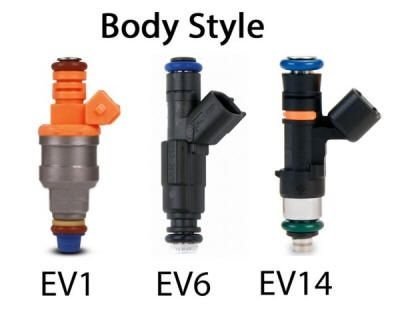

Fenix Kirjoitettu 23. Huhtikuuta, 2023 Kirjoitettu 23. Huhtikuuta, 2023 Ev1 tai EV6 suutindata on lähellä toisiaan ja niissä hyvä pysyä jos helpolla haluaa päästää. EV14 vaihtaminen vaatii monien parametrien muuttamista eculle. Kun ostat suuttimia, osta semmosella myyjältä, mikä myy virtaus-stemmattuna suuttimia. Muutoin voi halvimmissa olla suuriakin eroja keskenään tuotoissa. Tsekkaa finjector.com 1

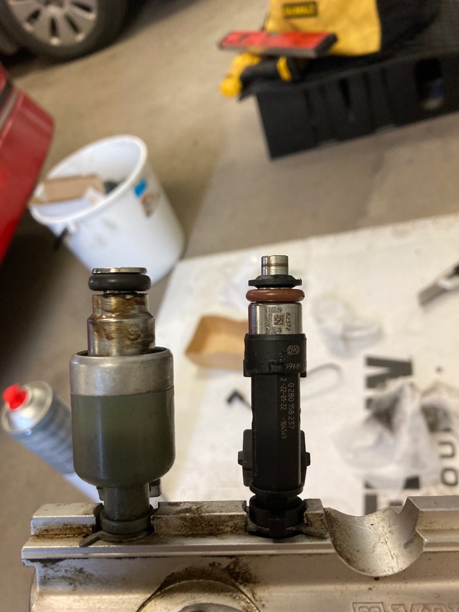

ZERO-IROC-Z Kirjoitettu 23. Huhtikuuta, 2023 Kirjoittaja Kirjoitettu 23. Huhtikuuta, 2023 26 minuuttia sitten, Fenix kirjoitti: Ev1 tai EV6 suutindata on lähellä toisiaan ja niissä hyvä pysyä jos helpolla haluaa päästää. EV14 vaihtaminen vaatii monien parametrien muuttamista eculle. Kun ostat suuttimia, osta semmosella myyjältä, mikä myy virtaus-stemmattuna suuttimia. Muutoin voi halvimmissa olla suuriakin eroja keskenään tuotoissa. Tsekkaa finjector.com Itse asiassa kävin jo finjectorilla viikko sitten kaverin kanssa kuka ymmärtää jotain autoista ja finjectorilta suositeltiin tämmöisiä suuttimia https://www.finjector.com/fin/ev14_suutin_12_ohm_245_cc_e20_jetronic_ev1_o_o_61_mm_pitka_bosch_0280158237-p-491432 ja sanottiin että näillä suuttimilla olisi korvattu noita alkuperäisiä suuttimia, joten testasin niitä mutta tuli jo ensi metreillä ongelmaksi että kyseinen suutin ei yltä riittävän syvälle siten että tuo kuvassa oleva ruskea o-rengas olisi tiivistänyt kunnolla. Tai ehkä sen oilisi saanut jollain kikkailulla sinne sopimaan. Mutta vissiin ihan hyvä että palautin ne jos niitten säätöjen kanssa kerran tulee ongelmia.

Fenix Kirjoitettu 23. Huhtikuuta, 2023 Kirjoitettu 23. Huhtikuuta, 2023 Suutin näyttää olevan oikean mittainen 61mm. Ja poikkeuksellisen halpa. Ehkä se olisi asettunut paremmin jos olisi jättänyt ne kiskon kiinnitysklipsit pois ja korvannut ne stoppariholkeilla. Näin suutin ei pääse valahtamaan liian alas ja vuotamaan yläpäästä. Holkki tulee kuvan osoittamaan kohtaan. Suutindata muutos olisi silti ollut edessä. https://www.finjector.com/fin/korokerengas_ev14_suuttimen_alapaahan_kork_5_mm_musta_eloksoitua_alumiinia-p-477357 1
TransNAM Kirjoitettu 23. Huhtikuuta, 2023 Kirjoitettu 23. Huhtikuuta, 2023 17 minuuttia sitten, ZERO-IROC-Z kirjoitti: Enpä ollut tullut ajatelleeksi tota etanoli hommaa,... ...eikä varmaan tohon vakio vapari koneeseen hirveesti teho hyötyä siitä saa Tehossa ei hyödy mutta päästöt helpompi saada läpi ja tankkaaminen vähän kivempaa vaikka enempi ainetta kuluukin... Sikäli jos päädyt boxia ohjelmoimaan - kannattaa suuttimiin ottaa viritysvaraa. Täälläkin foorumilla on muutama joka ohjelmointeja tekee. Tämä on tullut ite huomattua muutamaan kertaan. Suuttimet kun on saman hintaisia koosta riippumatta mutta tuplahintaisia kahdesti ostettuna😉 "Liian isoilla" nykysuuttimilla ei enää ole ongelmia tyhjäkäynnillä niinkuin vanhemmilla oli. 37 minuuttia sitten, ZERO-IROC-Z kirjoitti: että kyseinen suutin ei yltä riittävän syvälle siten että tuo kuvassa oleva ruskea o-rengas olisi tiivistänyt kunnolla Suuttimissa on tärkeää olla sama ns. O-O -väli eli o-renkaat samassa kohtaa. Pitempi kärki ei sinänsä haittaa. Reilusti lyhyempiin suuttimiin saa jatko-adaptereita. Myös viuhkan muodolla on merkitys - moniventtiilikoneeseen on yleensä erilainen (leveämpi) viuhka kun yhden imuventtiilin taakse ampuvalla. 1
TransNAM Kirjoitettu 23. Huhtikuuta, 2023 Kirjoitettu 23. Huhtikuuta, 2023 35 minuuttia sitten, Fenix kirjoitti: Suutin näyttää olevan oikean mittainen 61mm. Eikö ne oo 65mm vai muistanko väärin?
Fenix Kirjoitettu 23. Huhtikuuta, 2023 Kirjoitettu 23. Huhtikuuta, 2023 10 minuuttia sitten, TransNAM kirjoitti: Eikö ne oo 65mm vai muistanko väärin? Saattaahan se olla toisinkin päin että mä muistan väärin, jos verrataan orkkissuuttimiin? 61mm. nuo omat suuttimet olleet. Toinen imusarja vaati nuo em. holkit ja toinen ei. Riippuu miten syväksi olake imusarjan suutinreijässä koneistettu. Mutta kyllä kai 61mm. väli TPI:ssä sinänsä pitäisi riittää kunhan asennuskorkeus on sopiva?
TransNAM Kirjoitettu 23. Huhtikuuta, 2023 Kirjoitettu 23. Huhtikuuta, 2023 Ymmärsin kysyjän viestistä, että alarengas ei yltänyt imusarjaan asti eli liian lyhyt olisi sen perusteella... 2 tuntia sitten, ZERO-IROC-Z kirjoitti: kyseinen suutin ei yltä riittävän syvälle siten että tuo kuvassa oleva ruskea o-rengas olisi tiivistänyt kunnolla. Ei oo hyllyssä kun LS suuttimia ja ne on 61mm... Jotenkin vaan muistan, että "perinteinen" EV1 olisi pitempi...
ZERO-IROC-Z Kirjoitettu 23. Huhtikuuta, 2023 Kirjoittaja Kirjoitettu 23. Huhtikuuta, 2023 14 minuuttia sitten, TransNAM kirjoitti: Ymmärsin kysyjän viestistä, että alarengas ei yltänyt imusarjaan asti eli liian lyhyt olisi sen perusteella... Ei oo hyllyssä kun LS suuttimia ja ne on 61mm... Jotenkin vaan muistan, että "perinteinen" EV1 olisi pitempi... Juurikin näin! Eli alarengas ei yltänyt kunnolla imusarjaan silloin kun suuttimet oli kiskoissa kiinni alkuperäisillä kiinnitysklipseillä. Tuossa kuvassa jonka aiemmin laitoin näkyy ero orkkis suuttimen ja tuon finjectorin suuttimen välillä. finjectorin suutin jäi ehkä noin 5mm vajaaksi, eli o-o väli on lyhkäsempi kuin alkuperäisessä.
TransNAM Kirjoitettu 23. Huhtikuuta, 2023 Kirjoitettu 23. Huhtikuuta, 2023 Taitaa olla helpoin tilata alkuperäistyyppiset tai tehdä sopivat lyhyemmästä + jatko-adapteri (esim. 49mm+15mm jatko). Voi silti olla hankala löytää noin "pieniä" suuttimia sopivan tyyppisenä ja sopivalla töpselillä. Alkaa olemaan 250cc/20lb suuruusluokkaiset vanhantyyppiset katoavaa luonnonvaraa nykyään... Onhan esim. ebay suuttimia täynnä mutta taitaa olla enempi "sitä-saa-mitä-tulee"... Toki aina voi tehdä pientä modausta imusarjaan/suutintukkiin, softaan ja liittimiin - sitä sanotaan harrastamiseksi😉🙄😁
