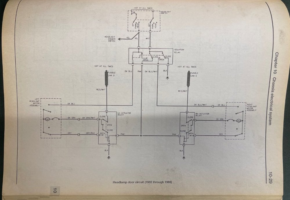

Mynttinen Kirjoitettu 30. Huhtikuuta, 2023 Kirjoitettu 30. Huhtikuuta, 2023 Täällä foorumeilla oli sivuttu jo asia mutta uusin aiheen. Kohteena -83 firebird jossa parkit ajovaloumpiossa. Kun parkit sytyttää niin ajovalot luonnolliset nousee ylös. Haluaisin nyt siirtää parkit noihin oransseihin etuvilkkuihin niin että parkeilla ajovalot ei nousisi ylös. Vilkun kannat näkyy olevan 21w/5w joten sinne kyllä laitettavissa johto parkeille. Mutta kytkennän muuttamiseen tarvittaisiin apua. Kytkentähän on tehty varmaan noin suomessa että se pitää vaan palauttaa alkuperäiseksi. Valokatkaisimella on jotain touhuttu mutta mahdollinen muutoksen paikka kai on myös rintapellin releelläkin. Olisiko jollain antaa vinkkiä miten kytkennän kuuluisi olla?
TransNAM Kirjoitettu 1. Toukokuuta, 2023 Kirjoitettu 1. Toukokuuta, 2023 Omakohtaisen kokemuksen mukaan valojen "euromuutoksesta": -Pura pois kaikki johdot ja liitokset mitkä ei sovi alkuperäisiin johtojen väreihin. -Kytke alkuperäiset, jäljelle jääneet johdot takaisin värien mukaan. -Jos haluat etusivuvalot alkuperäisiksi (toimii myös sivuvilkkuna) tarkista kytkennät myös niistä Ruskea johto on valojen yhteydessä aina parkki, musta maa, beige lähivalo, vaaleanvihreä kaukovalo, vaalea- ja tummansininen ETUvilkut v/o. Luukkulamppujen kytkentäkuva on Haynesin korjausoppaasta, eli siis täysin epälooginen ja lukijan vastuulla🙄 Parkkeja tai vilkkuja ei Haynes ole vaivautunut piirtämään ollenkaan...
Mynttinen Kirjoitettu 1. Toukokuuta, 2023 Kirjoittaja Kirjoitettu 1. Toukokuuta, 2023 Foorumilla puhutaan, että luukkuvalohen rele olisi pyyhkijän vivuston vieressä. Uudemmissa releessä lukee guide. Näissä ei lue, mutta liekkö joku näistä. Pyyhkijän vieressä on joku omaasennettu kytkentärele, toisessa kuvassa mutta ei liittyne ainakaan valoihin. Valokatkaisijalta ajovalojen johto vaikuttaisi oleva keltainen ja olisi oikealla paikalla mitattuna.
TransNAM Kirjoitettu 1. Toukokuuta, 2023 Kirjoitettu 1. Toukokuuta, 2023 Vertaa mun laittamaa kuvaa olemassaolevien releiden johtojen väreihin - siitä pystyy päättelemään oikean releen. Keltainen johto valokatkaisijalta releelle pitäisi olla luukut avaava johto. 86-87?...2002 on kokonaan erilainen luukkujen ohjaus jossa on kyseinen GUIDE-ohjausboxi. Vanhemmista releohjatuista ei ole omaa kokemusta mutta systeemi näyttää melko yksinkertaiselta. Valot kun käännetään ajovalo-asentoon aukeaa luukut, muissa asennoissa on kiinni. Parkkivaloilta ei tule mitään ohjausta.
Mynttinen Kirjoitettu 26. Toukokuuta, 2023 Kirjoittaja Kirjoitettu 26. Toukokuuta, 2023 Homma tuli reilaan, vilkut palaa nyt parkkeina ja vilkuna vilkuttaa vuoronperään sekä etumarkkeri ja vilkku. Sen verran voi kyllä sanoa että tuo vanhanpään 82-84 sähköt poikkeaa oleellisesti uudemmista. Suurin aika meni etsiessä sitä relettä joka ohjaa lamppujen nousua ja laskua. Uudemmissa tuo "guide" ohjausbox on tuossa rintapellisssä mutta ei tuossa vanhemmassa. Se on melkolailla samannäköinen kuin normaalirele ja sijaitsee oikean ajovalon vieressä, jäähdyttimen vieressä. Siinä oli tehty muutos alkuperäisestä lamppujen nousulle jo parkeille. Nyt on mieleinen toiminto. Projekti vaan turposi samalla kun tuli alettua hommaan. Valojen kytkentä muutos niin että alkuperäiset jäi releohjaukseksi. Jäähdyttimen edessä oli flekti, en tiedä että onko edes alkuperäinen mutta sijainti jäähdyttimen edessä melko kehno..kaukana jäähdyttimestä ja pieni. Nyt sitten rakentelussa tuplaflejktit, joista toinen anturiohjattu ja toinen pakko-ohjattu. Akun ja laturin kaapelointi kanssa ei miellyttänyt niin teon alla uudet kaapelit, akun kenkät ja sähköinen ohjaamosta kauko-ohjattu päävirta katkaisin. Ja ihan alkuperäinen syy tähän oli mittariston vaihto. Autoon oli jo minulle tullessaan vaihdettu aftermarket led mittaristo, varmaan joskus 90-luvulla. Siinä oli led-vikaa, pimeitä lediä, mittarien näyttämien sekoilua, nopeusmittari näytti väärin jne.. Nyt muutos mittareille autometer mittareihin.. Vähän se nyt turposi tuo mittariston vaihto kun mihin tahansa katsoo ja koskee niin löytyy kehitysideoita, omaan makuu.. Taitais pitää tehdä oma projekti sivu foorumille 😊 3
