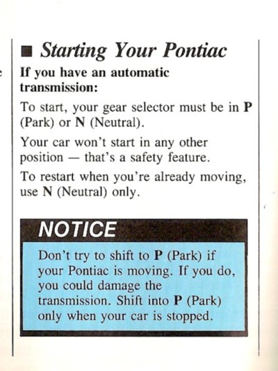

Jäsen F Kirjoitettu 22. Huhtikuuta, 2006 Kirjoitettu 22. Huhtikuuta, 2006 Käsikirjasta (305 tbi ponu -92)
gmc63 Kirjoitettu 22. Huhtikuuta, 2006 Kirjoitettu 22. Huhtikuuta, 2006 Käsikirjasta (305 tbi ponu -92) OK! muistin väärin
