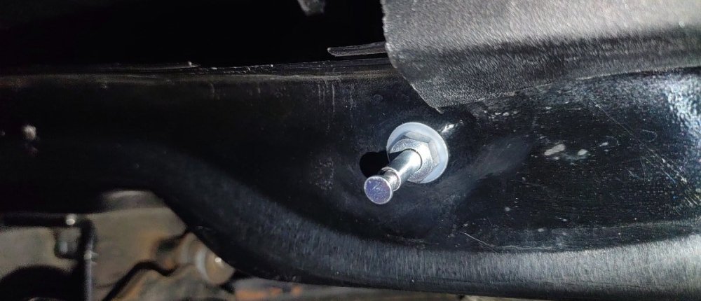

Teevee82 Posted May 15, 2023 Posted May 15, 2023 Vaihdoin oventiivisteet ja tein kaukosäätöisen keskuslukituksen 3gen -89 Firebirdiin.. Josain kohtaa lopetti anturit toimimasta ovenkarmeissa, palaa sisävalot kokoajan eikä vaikuta onko ovet kiinni vai auki. Ostin uudet anturit, mutta ei vaikuttanut asiaan, testasin kyllä yleismittarilla, että anturit toimivat. Jossain johdoissa lienee ongelma, mutta olisko jollain jotain sähkökaaviota, miten noi menee? Tai muuten vaan vinkkejä, mikä vikana?
RaiRai Posted May 15, 2023 Posted May 15, 2023 Semmonenkin simppeli juttu saattaa olla, jos ei ole tuttu, että mittarivalojen himmeninpylpyrä on naksautettu ylimpään asentoon, se sytyttää sisävalot. Muutoin kai joku ovitunnistimen piuha ottaa jostain maihin.
