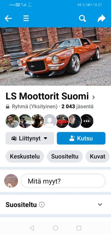

Fenix Posted July 27, 2023 Posted July 27, 2023 Tämmösen myynti-ilmoituksen bongasin FAacebookissa. 1
