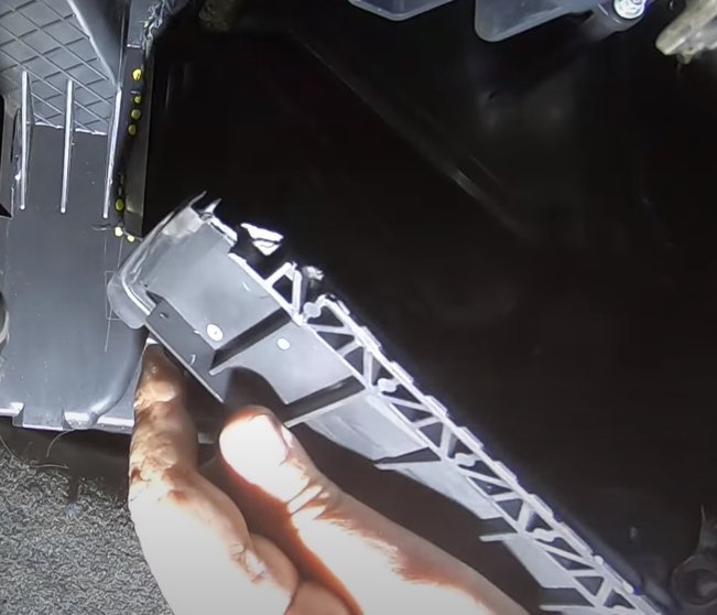

Chevy Kirjoitettu 23. Heinäkuuta, 2023 Kirjoitettu 23. Heinäkuuta, 2023 yleensä murtuu ilmansekoittaja läpästä muovinen "akselinpää"
gmc63 Kirjoitettu 23. Heinäkuuta, 2023 Kirjoittaja Kirjoitettu 23. Heinäkuuta, 2023 Minkäslainen on vaihtaa ja löytyykö liikkeistä vai onko tilaustavaraa?
Chevy Kirjoitettu 23. Heinäkuuta, 2023 Kirjoitettu 23. Heinäkuuta, 2023 jos ei halua irroittaa koko kojelautaa tekee kolon kylkeen ja vaihdtaa sitä kautta läppiä saa alkuper.osana

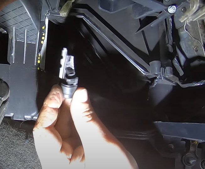

Chevy Kirjoitettu 23. Heinäkuuta, 2023 Kirjoitettu 23. Heinäkuuta, 2023 kannattaa ensin kattoo onko se läpän akseli oikeesti hajonnut tuossa on myös askelmoottori ja sen liittimet tässä video
