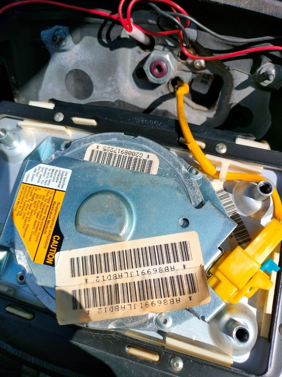

Hotwheels65 Kirjoitettu 25. Heinäkuuta, 2023 Kirjoitettu 25. Heinäkuuta, 2023 (muokattu) Voiko irroittaa kuvassa näkyvän keltaisen liittimen ettei lävähdä silmille ja miten tuo vilkkuviiksen ja virtalukon koppa irtoaa, pitäisi päästä käsiksi vilkkuviikseen, kyseessä 1991 Camaro Muokattu: 25. Heinäkuuta, 2023, käyttäjä: Hotwheels65
Yorcci Kirjoitettu 25. Heinäkuuta, 2023 Kirjoitettu 25. Heinäkuuta, 2023 Yleensä suositellaan, että varmuuden vuoksi kannattaa irrottaa airbagin sulake (tai akun miinusnapa) jotain 10-20 minuutiksi ennen liittimien irroitusta. Mä kyllä otin entisestä puukiilasta muutaman kerran liittimen irti ilman sen kummempia valmisteluja tai sähköjen kanssa kikkailuja, eikä tapahtunut mitään. Mikä ei takaa, ettei jollain seuraavalla kerralla olisi voinut tapahtua...
Fenix Kirjoitettu 25. Heinäkuuta, 2023 Kirjoitettu 25. Heinäkuuta, 2023 Youtubessa on joitain videoita hakusanalla: camaro turn signal switch tai camaro blinker switch.
miki72 Kirjoitettu 29. Heinäkuuta, 2023 Kirjoitettu 29. Heinäkuuta, 2023 niinkuin ylhäälä sanottu jo kannattaa ottaa akun kekä irti antaa olla 10 min sitten irrottaa .. mutta muutamia eriautoista irrottaneena ei tapahdu mitään ellei ole niin huono tuuri että sulla on staattista sähköö varautunu työkaluihin jne joilla ronkit .. tosin noissahan on turvaliitin eli kun irtoaa se yhdistää pinnit toisiinsa(yleensä) jollain virtapiikit ei paase muodostumaan.. korjatkaa jos olen väärässä
