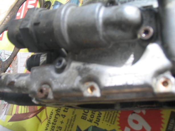

Evil Dick Kirjoitettu 21. Huhtikuuta, 2006 Kirjoitettu 21. Huhtikuuta, 2006 Otin ponusta läppärungon irti puhdistaakseni tyhjäkäynti moottorin... no sitä ei kai sit ihan äskettäin oo purettu koska pultit tykkää katkeilla sisään:( vielä ei oo myöhästä lopettaa purkua. mitähän parannuksia kyseiselle osalle kannattaa tehdä jos nyt alan jotain tekeekää.. ja miten tarkastan et toimiiko tyhjäkäyntimoottori niinkuin pitäis.?? APUVA!! jos joku tietää ni saa vaikka soittaakin 040-5755690 Hannu
Evil Dick Kirjoitettu 21. Huhtikuuta, 2006 Kirjoittaja Kirjoitettu 21. Huhtikuuta, 2006 a jos jollakulla ois tohon myyä uusia tiivisteitä helsingin seudulla ni voisin tulla hakee pois...pontiac_21.4.06_038.jpg_thumb
Senior Kirjoitettu 21. Huhtikuuta, 2006 Kirjoitettu 21. Huhtikuuta, 2006 a jos jollakulla ois tohon myyä uusia tiivisteitä helsingin seudulla ni voisin tulla hakee pois... Tuskin muualta kuin Part Corner, Racers Place tai US Parts.

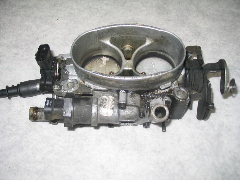

Evil Dick Kirjoitettu 21. Huhtikuuta, 2006 Kirjoittaja Kirjoitettu 21. Huhtikuuta, 2006 siinä koko paletti... kertokaa vaa jos tiedätte mitä tämmöselle kandee tehä ja miten se pitää säätää et toimis niinkun sen pitäisi.pontiac_21.4.06_025.jpg_thumb
Senior Kirjoitettu 21. Huhtikuuta, 2006 Kirjoitettu 21. Huhtikuuta, 2006 siinä koko paletti... kertokaa vaa jos tiedätte mitä tämmöselle kandee tehä ja miten se pitää säätää et toimis niinkun sen pitäisi. Tuo IAC lähtee pois sopivalla holkkiavaimella - tai kiintosellaisella. SAATTAA olla tiukassa (hapettuneet kierteet, joku foorumilainen on saanut vermeen jopa poikki ). Kun se on irti ( ei tarvi välttämättä irroittaa IAC:n runkoa ) eikun putsaamaan liuottimilla yms. välineillä. Rasvaus putsauksen jälkeen. Tuosta IAC:n / TPS:n säädöistä oli just juttua toisaalla...

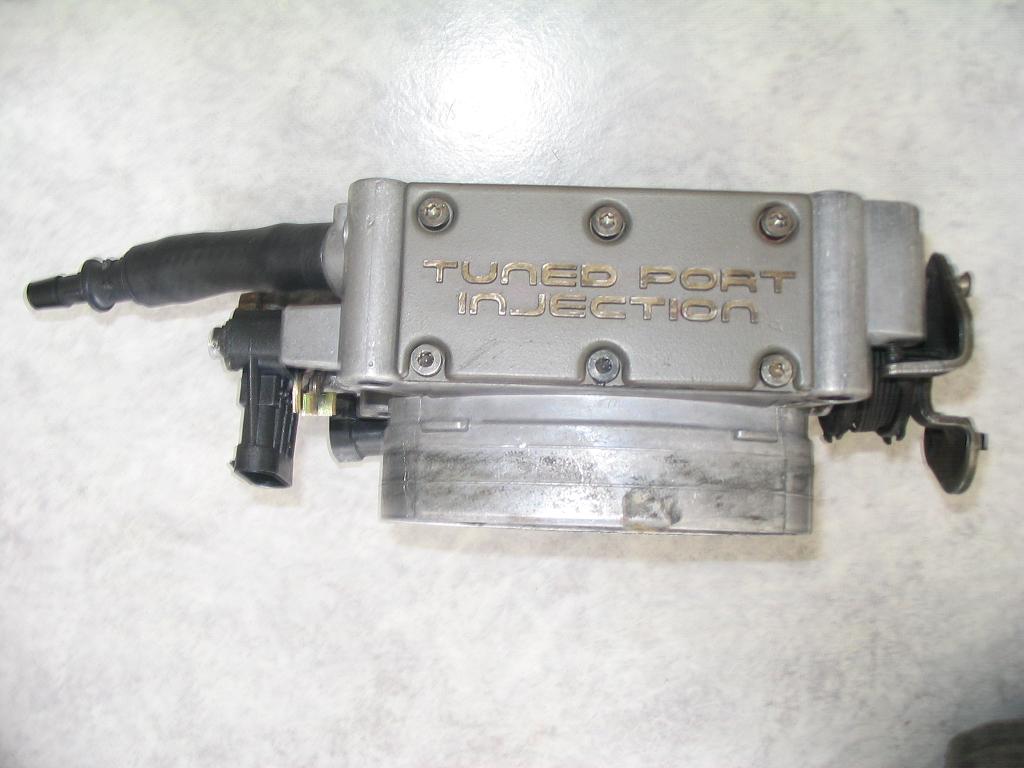

Evil Dick Kirjoitettu 21. Huhtikuuta, 2006 Kirjoittaja Kirjoitettu 21. Huhtikuuta, 2006 yheksän voltin paristosta ei ollu mitää hyötyä.. (ei eloo).. ehket pittää ostaa uus ICA :'( Kannattaakohan nyt tehdä läppärungolle muita ehostuksia kun se kerran on irti..? pontiac_21.4.06_023.jpg_thumb
Pontiac-Pete Kirjoitettu 21. Huhtikuuta, 2006 Kirjoitettu 21. Huhtikuuta, 2006 12 V rikkoo sen! ECM:hän sitä ohjaa, eli toimii 5 voltilla. Mutta en välttämättä menis sitäkään sinne laittamaan, koska sehän toimii pulsseilla eikä tasajännitteellä.
