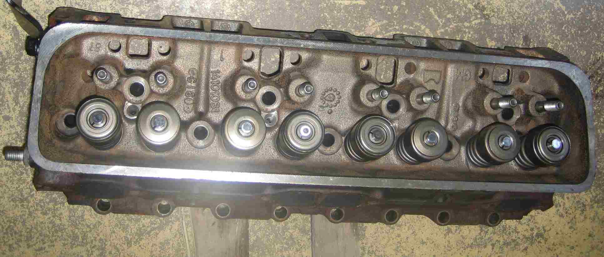

Teac Kirjoitettu 22. Huhtikuuta, 2006 Kirjoitettu 22. Huhtikuuta, 2006 Paljonkohan tuosta työntötangon reijän reunasta pitäisi pyyhkäistä pois, jottei tanko osuisi kanteen 1.6 keinujen kanssa? Minkähän kokoinen palotila ko. kansissa on (14101081)?Ponun_kansi_IMG_0056.jpg_thumb
Crisis Kirjoitettu 22. Huhtikuuta, 2006 Kirjoitettu 22. Huhtikuuta, 2006 uskon että ei ole suurta merkitystä tuolla että laittaa 1.6 keinut. liikerata on kumminkin melkein sama. En ole koskaan kuullut että niitä olisi kukaan kairannut. Tosin, voi olla että ottaa. Uskon että ei.
Teac Kirjoitettu 22. Huhtikuuta, 2006 Kirjoittaja Kirjoitettu 22. Huhtikuuta, 2006 OK! Sovitellaan ja katsotaan kuinka käy. Muistan vaan nähneeni jossakin luettelossa työkalun ko. hommaa varten.

Guest Jukka Kirjoitettu 23. Huhtikuuta, 2006 Kirjoitettu 23. Huhtikuuta, 2006 Palotilat taitaapi olla kaikissa tai useimmissa 305 kansissa 58cc
Teac Kirjoitettu 23. Huhtikuuta, 2006 Kirjoittaja Kirjoitettu 23. Huhtikuuta, 2006 Kiitos ja kumarrus
Crisis Kirjoitettu 23. Huhtikuuta, 2006 Kirjoitettu 23. Huhtikuuta, 2006 mikä kansissa on valunumero?? eli näkyy sielä venttiilikoneiston puolella. Jos ihan oikeen arvaan loppu on -081, sellaisien kansien siistimisen sain tänään valmiiks ja niistä kyllä saa ihan ok kannet katukäyttöön.
Teac Kirjoitettu 23. Huhtikuuta, 2006 Kirjoittaja Kirjoitettu 23. Huhtikuuta, 2006 Tuossa ekassa viestissa numero löytyi ja juuri tuohon numerosarja loppui. Mukava kuulla ettei ihan turhaan olla kansia veistelemässä :)
Mopo305 Kirjoitettu 27. Huhtikuuta, 2006 Kirjoitettu 27. Huhtikuuta, 2006 Mun 305:n kansissa oli tuo Jukan mainitsema 58cc,nyt noissa Lt1: kansissa 53cc
Teac Kirjoitettu 27. Huhtikuuta, 2006 Kirjoittaja Kirjoitettu 27. Huhtikuuta, 2006 mikä kansissa on valunumero?? eli näkyy sielä venttiilikoneiston puolella. Jos ihan oikeen arvaan loppu on -081, sellaisien kansien siistimisen sain tänään valmiiks ja niistä kyllä saa ihan ok kannet katukäyttöön. Ajoitko kansia penkissä? Kuinkas virtasi/pyörteili? Mä en ainakaan vielä ole keksinyt mihin tuo swirl -sana liittyy näiden kansien tapauksessa Pyörteilystä ei ole tietoakaan imupuolella ennen kun venttiili on 14mm auki. Mutta eiköhän siihen jotakin keksitä
