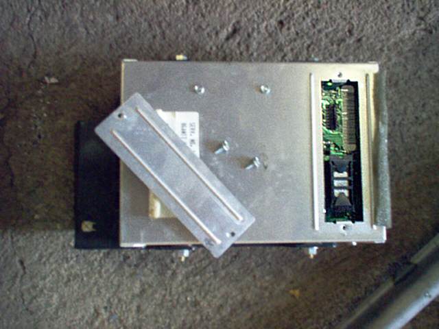

z 28 jari Kirjoitettu 15. Huhtikuuta, 2004 Kirjoitettu 15. Huhtikuuta, 2004 Onkos kukaan tällä foorumilla perehtynyt noiden ecm:n kivien polttoon?Talvella oli tarinaa,mutta senjälkeen ei oo paljoo kuulunnu.
Guest Jukka Kirjoitettu 15. Huhtikuuta, 2004 Kirjoitettu 15. Huhtikuuta, 2004 kiinnostais itteäkin että miten ja millä niitä poltetaan. Kandee myös thirdgen.orgissa ettiä sanalla prominator. Se on joku mötikkä joka lyödään vakio boksiin vakio chipsi tilalle ja sen ohjelmaa voi tietysti modata mielin määrin, eli enää ei tarvi polttaa uutta chipsiä jos ohjelmaa pitää rukata
Crisis Kirjoitettu 15. Huhtikuuta, 2004 Kirjoitettu 15. Huhtikuuta, 2004 Tässä nyt on kuva miten boksi aukee. Se on tod helppo irrottaa. Omasta en oo sirua ottanu pois. Voisin vaikka jolleki tbi miehelle myydä ton harjottelukappaleeks ni voi kato vaihella siruja siihen ja aina o varaboksi jos kämmää jotain ja vehe palaa boksi.jpg_thumb
Guest Ezzy Kirjoitettu 1. Kesäkuuta, 2004 Kirjoitettu 1. Kesäkuuta, 2004 Eikös joku Air Charger ole myös aika halpa tapa lisätä hummia? Itse ajattelin sellaisen hommata...Hypertech on joku 50e tjsp.
Spertsa Kirjoitettu 2. Kesäkuuta, 2004 Kirjoitettu 2. Kesäkuuta, 2004 kiinnostais itteäkin että miten ja millä niitä poltetaan. Esimerkiksi tämmösillä vehkeillä: http://www.kolumbus.fi/probyte/needham.htm Edit: Semmosta vielä, että nuita löytyy varmaan lähes jokaisesta ammattikoulusta/AMK:sta/tekusta joissa alan koulutusta annetaan. Elikkä jos opiskelee tai on tuttuja koulumaailmassa niin onnistuu helposti. Mutta eihän poltto olekaan se vaikein osa vaan sen datan muokkaus sopivaksi omalle moottorille.
Senior Kirjoitettu 2. Kesäkuuta, 2004 Kirjoitettu 2. Kesäkuuta, 2004 Joopa. Mutta ei liene haitaksi tehdä muutamia kopioita toimivasta prommista, jos vaikka alkuperäinen joskus nyrjähtää.... :'(
