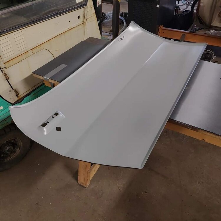

Koritöitä sun muita on satunnaisesti tehty. Ovet purin ja hiekkapuhalsin rungot sekä maalasin epoxilla ennen uusien pintapeltien asennusta,pintapellit tuli kans maalattua epoxilla sisäpuolelta. FB_IMG_1708598811770.thumb.jpg.9490fac0c7040bc50f03fdfcc72a234f.jpgFB_IMG_1708598819221.thumb.jpg.a4665adfb7475ff127c0cc7828953ffa.jpg

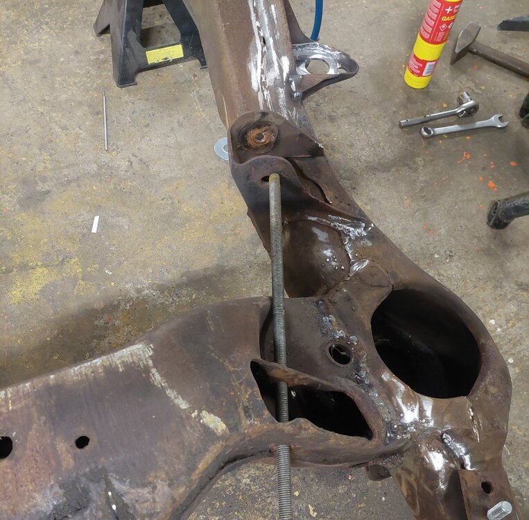

Eihän se putkeen mennyt tänäänkään tämä touhu.apurunkoa tuhertanut maalauskuntoon ja tänään tutkailin tukivarsien kiinnikkeitä,nehän on mutkalla,tai ehkä koko apurunko on solmussa,pitää koittaa joku päivä laittaa se autoon kiinni niin näkee mikä sitä riivaa. Alatukivarsien kiinnitysrei'istä kun koittaa työntää läpi kierretangon niin eipä menekään. Toinen puoli ei ole ku muutaman millin pielessä mutta kuten kuvasta näkee toinen puoli ei ole sinne päinkään. Eipä kyllä yllätä.20240222_193537.thumb.jpg.69bbbc8c29fde344f98b9dfd057a5aba.jpg20240222_193600.thumb.jpg.72ff699423297e3dc7e9979aafa0f791.jpg

Tänään sovitin apurunkoa paikoilleen,sopi muuten mutta niistä tulipellin puslien vieressä olevista linjausrei'istä ei saanut kumpaakaan kohdalleen,edes yksitellen. Apurunko irti ihmeteltäväksi ja syykin selvisi. Runko on n.sentin20240223_224144.thumb.jpg.4f745718981d35b2b104d4492107caea.jpg mutkalla tuosta iskua saaneen tukivarren kiinnikkeen kohdalta. Sen sentin verran se linjausreikien välikin on pielessä kun mittaa autosta ja apurungosta, Arvasihan sen. Täytyy tunkilla oikoa tuota apurunkoa, ja laittaa ostoslistalle säädettävät tukivarret että on edes joku toivo että tuo kulkee suoraan. Kuvassa tarkka mittalaite.kuvassa apurungon oikea puoli mikä kierossa.

Tämän kanssa taas taistelua jatkettu ku kesän kiireet rupeaa hellittämään.
Etuakselin hilppeet purettu ja apurunko alkaa olla kans valmis hiekkapuhallukseen vietäväksi.
Apurunko ei millilleen ole mutta alkaa epäilyttää että liene ollu jo uutena jo toleranssit sinnepäin, on se nyt parempi jo kuitenkin. Apurungon jäykistehitsailin samalla ja korin sekä tukivarsien kiinnityskohdat vahvistin.
