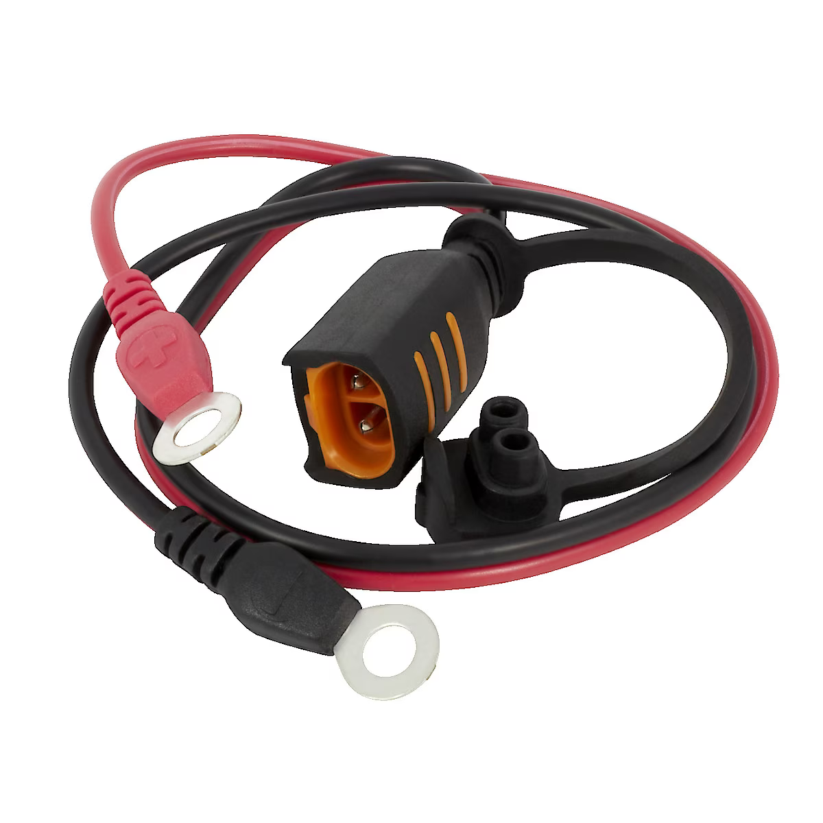

TransNAM Kirjoitettu 4. Maaliskuuta, 2024 Kirjoitettu 4. Maaliskuuta, 2024 Lisäyksenä aiheeseen... Et maininnut - haluatko ylläpitoladata akkua paikoillaan autossa vai irrallaan. Jos autossa - suosittelen laturia jossa on mukana erillinen johdonpätkä mikä ruuvataan kiinteästi kiinni akkuun. Laturin johdossa on töpseli josta voi helposti vaihtaa hauenleukapäät tai kytkeä autoon. Mulla on moinen (CTEK) pyörässä. Ei tarvi irroitella satulaa lataamista varten ja laturia voi käyttää vielä kaikkeen muuhun. Näin ei tarvi viritellä hauenleukoja akkuun ja miettiä niiden pysymistä ja yleensä saa konepellinkin helpommin kiinni. Bonuksena voi hankkia akkuun ruuvattavia pätkiä useamman, vaikka oman jokaiseen kulkineeseen.

smokeybandit Kirjoitettu 5. Maaliskuuta, 2024 Kirjoittaja Kirjoitettu 5. Maaliskuuta, 2024 23 tuntia sitten, TransNAM kirjoitti: Lisäyksenä aiheeseen... Et maininnut - haluatko ylläpitoladata akkua paikoillaan autossa vai irrallaan. Jos autossa - suosittelen laturia jossa on mukana erillinen johdonpätkä mikä ruuvataan kiinteästi kiinni akkuun. Laturin johdossa on töpseli josta voi helposti vaihtaa hauenleukapäät tai kytkeä autoon. Mulla on moinen (CTEK) pyörässä. Ei tarvi irroitella satulaa lataamista varten ja laturia voi käyttää vielä kaikkeen muuhun. Näin ei tarvi viritellä hauenleukoja akkuun ja miettiä niiden pysymistä ja yleensä saa konepellinkin helpommin kiinni. Bonuksena voi hankkia akkuun ruuvattavia pätkiä useamman, vaikka oman jokaiseen kulkineeseen. Onko tuo se adapteri malli missä vilkkuu led valo mikä näyttää akun virran tason?
