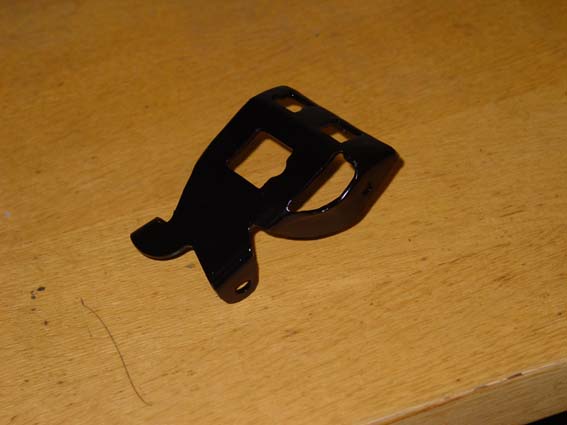

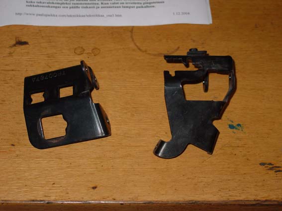

Markus Kirjoitettu 23. Huhtikuuta, 2006 Kirjoitettu 23. Huhtikuuta, 2006 Tossa on muuten noita kuvia mitä mun piti sulle joskus lähettää.... eli tossa on noi LT1:sen ja TPI:n vanhatvaijerituet.jpg_thumb

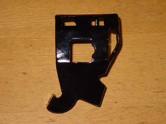

Markus Kirjoitettu 23. Huhtikuuta, 2006 Kirjoitettu 23. Huhtikuuta, 2006 Ja tossa niistä yhdistetty tuki....omatekema.jpg_thumb
Markus Kirjoitettu 23. Huhtikuuta, 2006 Kirjoitettu 23. Huhtikuuta, 2006 ja vieläomatekema2.jpg_thumb
Markus Kirjoitettu 23. Huhtikuuta, 2006 Kirjoitettu 23. Huhtikuuta, 2006 tohon ite laitoin sen, sorvasin semmosen tapin mikä sopii tohon vaijerin kiinnitykseen kuvan laatu hiukan perseestä...P8190004.jpg_thumb
