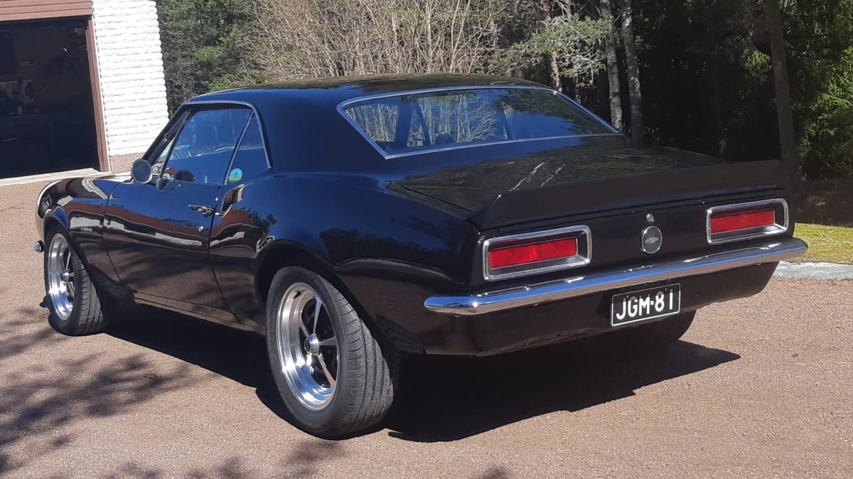

Matti_R Kirjoitettu 6. Huhtikuuta, 2024 Kirjoitettu 6. Huhtikuuta, 2024 Minulla on Camaro -67. Sähkö fletti, th350 ja mittaritaulu vaihdettu. 17" vanteet myös sellaiset, mistä voi tulla sanomista

Fenix Kirjoitettu 6. Huhtikuuta, 2024 Kirjoitettu 6. Huhtikuuta, 2024 3 tuntia sitten, Matti_R kirjoitti: Minulla on Camaro -67. Sähkö fletti, th350 ja mittaritaulu vaihdettu. 17" vanteet myös sellaiset, mistä voi tulla sanomista Olettaisin ettei sovi 60-lukuun?

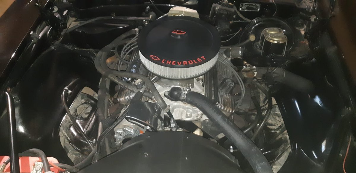

Matti_R Kirjoitettu 22. Toukokuuta, 2024 Kirjoitettu 22. Toukokuuta, 2024 Nyt tuli paha takaisku Kurikan konttorilla. Alkuperäinen 327 vaihdettu joku vuosi sitten 350, moottoria sai silloin ainakin RT-malliin. Museotarkastajille vaihto aivan ok, toki merkitsivät "Moottori vaihdettu". Katsastaja ei suostunut rekisterömään museoautoksi. Onko muilla vastaavia kokemuksia? 2 1
Laszlo Kirjoitettu 23. Toukokuuta, 2024 Kirjoitettu 23. Toukokuuta, 2024 Itselle toi museorekkaus on vierasta. Mutta ihmettelen että miten katsuri ei suostu leimaamaan museoautoksi jos tarkastajat(eli tod näk asiantuntijat) ovat sitä mieltä että auto on museorek kelpoinen.
Fenix Kirjoitettu 23. Toukokuuta, 2024 Kirjoitettu 23. Toukokuuta, 2024 Ihmettelen myös. Camaro 1gen wikipediassa on myös moottorivalikoimassa 350sbc. Vaihtomoottorin kai olisi syytä olla ajanmukainen. Oliko 60-luvun lopulla alumiinisylinterikansia tai imusarjaa? Jos oli, niin en ymmärrä katsastajan päätöstä. Ja vaikka ei olisi ollut alumiiniosia, niin eikös museotarkastuksessa kuitenkin sallita x-määrä virheitä. Sinuna ottaisin yhteyttä museotarkastajaan ja pyytäisin apua häneltä. Joku kirjallinen raportti tms. liittyen moottoriin. 2
BlackZ Kirjoitettu 23. Toukokuuta, 2024 Kirjoitettu 23. Toukokuuta, 2024 17 tuntia sitten, Matti_R kirjoitti: Nyt tuli paha takaisku Kurikan konttorilla. Alkuperäinen 327 vaihdettu joku vuosi sitten 350, moottoria sai silloin ainakin RT-malliin. Museotarkastajille vaihto aivan ok, toki merkitsivät "Moottori vaihdettu". Katsastaja ei suostunut rekisterömään museoautoksi. Onko muilla vastaavia kokemuksia? No siis onko sulla se teknisissä tiedoissa otteessa se 350? Ei se katsastaja museointia varmastikaan koita estää, tai jos siitä kyse, niin jo on hommaa 😅 Eli onko tuo 350 otteessa vai ei? Eihän katastaja voi sitä virallisesti hyväksyä jos ei ole ensin muutoskatastettu tuolle motille, ihan sama vaikka museo ukot sen hyväksyisikin ajatuksellisesti. 3
Matti_R Kirjoitettu 23. Toukokuuta, 2024 Kirjoitettu 23. Toukokuuta, 2024 350 on muutoskatsastettu ja teknisessä osassa iskutilavuus 5733. Alla kirjallinen vastaus hylkäyksen syystä: Hei, kun moottori on vaihdettu niin auto ei voi katsastaa museoajoneuvoksi. Traficom määräys: Museoajoneuvon hyväksyminen katsastuksessa Museoajoneuvon kunto ja rakenne - Vähäiset rakennemuutokset ovat sallittuja, jos rakennemuutoksella on pyritty säilyttämään ajoneuvo alkuperäistä vastaavassa kunnossa. 1 2
Fenix Kirjoitettu 23. Toukokuuta, 2024 Kirjoitettu 23. Toukokuuta, 2024 Yritin etsiä vastausta Finlex ja Traficom. Tätä tarkempaa voimassa olevaa määräystä en löytänyt ja tässäkin jätetään tulkinnan varaa. https://www.traficom.fi/sites/default/files/media/file/Museoajoneuvon hyvaksyminen katsastuksessa.pdf Olisiko mahdollista kysyä toiselta konttorilta, kun taas kerran nuo määräykset vaikuttaa jättävän katsastajalle lopullisen tulkinnanvapauden. 1
BlackZ Kirjoitettu 24. Toukokuuta, 2024 Kirjoitettu 24. Toukokuuta, 2024 16 tuntia sitten, Matti_R kirjoitti: 350 on muutoskatsastettu ja teknisessä osassa iskutilavuus 5733. Alla kirjallinen vastaus hylkäyksen syystä: Hei, kun moottori on vaihdettu niin auto ei voi katsastaa museoajoneuvoksi. Traficom määräys: Museoajoneuvon hyväksyminen katsastuksessa Museoajoneuvon kunto ja rakenne - Vähäiset rakennemuutokset ovat sallittuja, jos rakennemuutoksella on pyritty säilyttämään ajoneuvo alkuperäistä vastaavassa kunnossa. Tuo on täyttä paskaa. Se on 327 ja 350 hyvinkin samanlainen moottori, ulkosesti ei edes eroja näe, siellä on nyt kunnon MILLI VILLE vauhissa. Vaiha konttoria ja käy köntsällä ton konttorin etuovella. 3 1

Matti_R Kirjoitettu 28. Toukokuuta, 2024 Kirjoitettu 28. Toukokuuta, 2024 Minulle sanottiin vanteista, että ovat ajan hengen mukaiset ja hyvät jarrusatulat ovat niin suuria, vaativat 17" vanteet.
