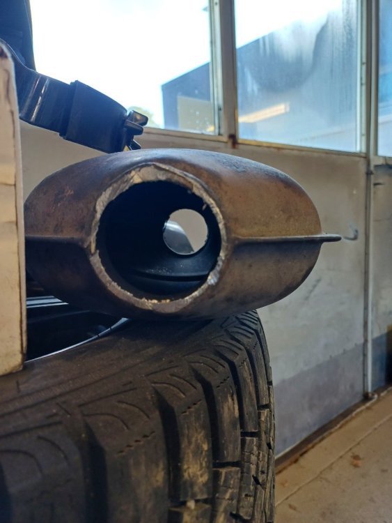

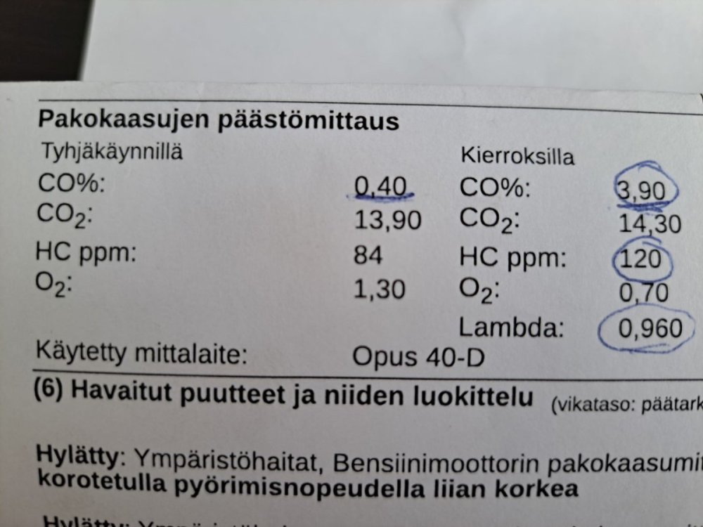

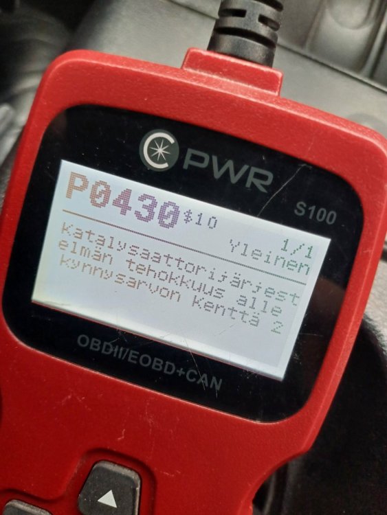

Timonousiainen Kirjoitettu 20. Huhtikuuta, 2024 Kirjoitettu 20. Huhtikuuta, 2024 Mitä olisi tehtävissä, että saisi Camaron päästöt kohdilleen? Taaempi lambda vaihdettu kakkoskatalysaattorin taakse. Kertooko tuo vikakoodi jollekin jotain?
Nupa Kirjoitettu 20. Huhtikuuta, 2024 Kirjoitettu 20. Huhtikuuta, 2024 Voi olla sytkävika, lambdavika tai vaikka katti loppu. the most common problem is a faulty catalytic converter.
TransNAM Kirjoitettu 20. Huhtikuuta, 2024 Kirjoitettu 20. Huhtikuuta, 2024 Pelkästään päästöjen perusteella on katti sökö tai kylmä, koska tyhjäkäynnilläkin on HC ja happi koholla. Samaa kertoo vikakoodi. Samat oireet voi tosin aiheuttaa edellämainittu sytkävika tai vaikka lambda- tai suutinvika tai MAFfivika isompien moottorivikojen lisäksi. Sikäli kun kierroksilla on lambdakin hieman pielessä (rikkaalla, tosin aika vähän), kallistuisin ehkä teknisen vian puolelle pelkän katin sijaan ellei moottori ollut kylmä. Eli ekana tarkistaisin tulppien värin keskenään (onko joku tummempi/vaaleampi) ja kurkkaisin katin sisälle (onko kenno ehjä). Olihan autolla ajettu juuri ennen mittausta tai ainakin pidetty riittävän kauan kierroksia mitatessa jotta katti oli varmasti kuuma? Vai oliko eka pätkäajo talviseisonnan jälkeen ja jonotusta konttorilla?
hukkis Kirjoitettu 21. Huhtikuuta, 2024 Kirjoitettu 21. Huhtikuuta, 2024 Kierroksilla co nousee reilusti, hc ja jäännöshappi pysyy pienenä. Eli rupee käymään rikkaalla, mutta polttaa hyvin. Ei viittaa sytkävikaan ja jos katti sökö niin co ei nouse noin ylös. Antasko joku moottorin anturi väärää tietoa ja tulee liikaa soppaa? Tai bensanpaine liian iso? Kannattas lyyvä testeri kiinni nii olis vähemmän arvuuttelua... Ainaki noissa vähän vanhemmissa oli paljon lämpöanturi vikoja. 1
hukkis Kirjoitettu 21. Huhtikuuta, 2024 Kirjoitettu 21. Huhtikuuta, 2024 Tietysti tuo kylmä kone natsais päästöihin, mut luulis että konttorilla oisivat siinä tapauksessa antaneet vähän jenkaa?? Olikos näissä sitä kakkoslamdan/ katalysaattorin tehon vikakoodin yliherkkyyttä? Auttaskohan sellanen lamdan korokeholkki ja joistakin saa ohjelmoitua kakkoslamdat pois käytöstä. https://www.overdrive.fi/forum/threads/lambda-anturin-spacer-koroke.312916/
TransNAM Kirjoitettu 21. Huhtikuuta, 2024 Kirjoitettu 21. Huhtikuuta, 2024 1 tunti sitten, hukkis kirjoitti: luulis että konttorilla oisivat siinä tapauksessa antaneet vähän jenkaa?? En ihmettelisi jos hätäinen, litraisiin ecomoottoreihin tottunut katsuri ei olisi malttanut lämmittää tarpeeksi. Vaatii vähän erilaista lämmittämistä 200kg valurautapata ja katti joka on metrin päässä koneesta. Tosin CO on kierroksilla tosiaan aika korkea... Kunnon arvioon tarvisi enemmän tietoa autosta: onko vakio vai jotain muutettu, lyhyt historia käytöstä juuri ennen mittausta, edellisinä vuosina ollut hyvä vai jo aiemmin ongelmia päästöissä, yleinen moottorin toimivuus jne. Katit hajoaa käytännössä vain murenemalla (kenno hajoaa) tai toiminta voi olla aluksi heikkoa pitkän seisomisen jälkeen. Korkean CO-n selittäisi hyvin myös vuoto pakosarjoissa tai lähellä etulambdaa (myös jälkeen). Tai jompikumpi huonokuntoinen etulambda. 96 vuotisessa pitäisi sytkävioista sinsänsä tulla aika herkästi vikakoodi mutta ei välttämättä jostain vajaatoimisesta anturista. Helpottaa paljon jos on sellainen testeri jossa näkee "livedatan". Helppo tarkistaa lämpöanturi ja seoksen korjausarvot per lohkon puoli yms. 1

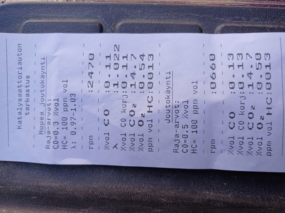

Timonousiainen Kirjoitettu 1. Toukokuuta, 2024 Kirjoittaja Kirjoitettu 1. Toukokuuta, 2024 Yks vika jo löytyi. Katsotaan mitä mittaukset sanoo ehjällä katalysaattorilla... 2 2
F350 Kirjoitettu 2. Toukokuuta, 2024 Kirjoitettu 2. Toukokuuta, 2024 Onko tyhjennetty vai tyhjentynyt? Palaset voi tukkia loppuputkea/vaimentajaa
Timonousiainen Kirjoitettu 2. Toukokuuta, 2024 Kirjoittaja Kirjoitettu 2. Toukokuuta, 2024 Katalysaattorin vaihto ehjään ratkaisi ongelman😁 Kiitos vinkeistä! 3
