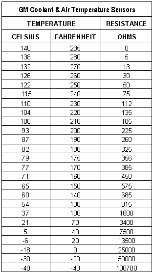

toppura Kirjoitettu 30. Kesäkuuta, 2024 Kirjoittaja Kirjoitettu 30. Kesäkuuta, 2024 Vikakoodit luettu ja se antaa tuolle samaiselle ilmanlämpötila anturille vikakoodin 23. en kyllä ymmärrä että mitä nyt seuraavaksi. Onko kukaan täältä Kalajoen lähiseudulta joka vois auttaa.
TransNAM Kirjoitettu 1. Heinäkuuta, 2024 Kirjoitettu 1. Heinäkuuta, 2024 Mittaa anturin vastus ja vertaa taulukkoon. Lisäksi voi mitata - tuleeko anturille jännite? Liittimeen pitäisi tulla n. 5V kun liitin on irti. Varmuuden vuoksi voisi tarkistaa myös moottorin lämpöanturin. Huom. Boxille ja mittaristolle on omat erilliset anturit.

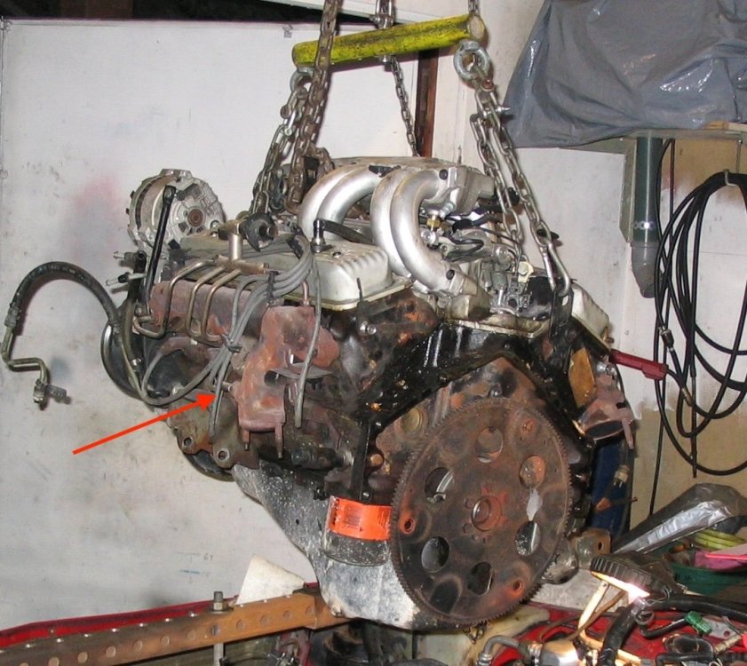

TransNAM Kirjoitettu 1. Heinäkuuta, 2024 Kirjoitettu 1. Heinäkuuta, 2024 Lambda-anturi, kuten myös katalysaattori ja muut saastelaitteet, on ollut aikalailla kaikissa jenkeissä jo noin vuodesta 82-83 ja on myös kaikissa TBI ja TPI koneissa. Löysin ikivanhan kuvan omasta silloisesta 3genistä, 305TPI. Lambda näkyy justjajust... Alkuperäisen anturin johto on n. 30cm eli liitin on sillä säteellä, roikkuu moottorin johtosarjassa.
toppura Kirjoitettu 1. Heinäkuuta, 2024 Kirjoittaja Kirjoitettu 1. Heinäkuuta, 2024 Juuri tuossa on minun autossa tulppa! Täytyy tutkia lisää! Kiitos paljon avusta!

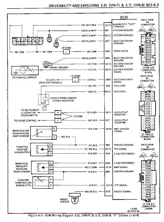

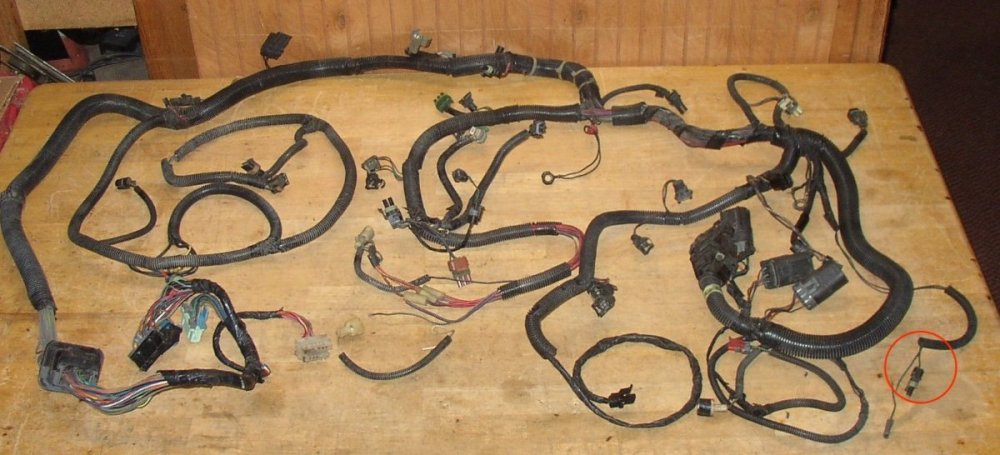

TransNAM Kirjoitettu 2. Heinäkuuta, 2024 Kirjoitettu 2. Heinäkuuta, 2024 Huonosti löytyi hyviä sähkökuvia mutta alla yksi. Taisi tosin olla 88 kuva, en ole varma onko 87 sama. Boxin vihreä liitin, nasta 14. Liila johto pitäisi olla kuvan mukaan, tietääkseni vuosmallista riippumatta. Kotona olis kirjoissa parempia kuvia mut Raumalaisessa hotellissa just nyt ei... Lambdan liitin on moottorin johtosarjassa, muistaakseni kuskin puolen kannen takana, öljynsuodattimen yläpuolella/lähellä TAI jossain pakosarjan alla. Haaroittuu suunnilleen samasta kohtaa kun kuskin puoleinen suutin-johtonippu. Niillä paikkeilla... Lisäksi löysin kuvan johtosarjasta johon merkkasin (mun mielestä...) lambdan liittimen. Lainattu: https://www.thirdgen.org/forums/electronics/768742-85-87-engine-harness.html

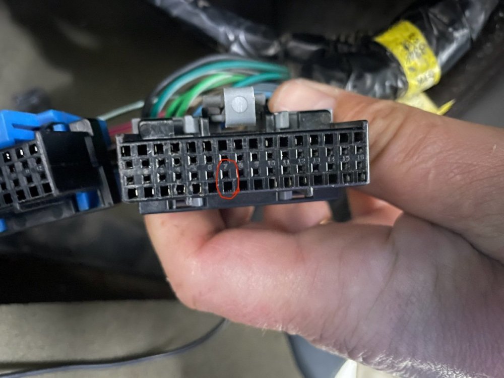

toppura Kirjoitettu 2. Heinäkuuta, 2024 Kirjoittaja Kirjoitettu 2. Heinäkuuta, 2024 Kiitos tästä ja tutkin lisää! Onko se käytännössä niin, että jos johtoa ei löydy niin Ecm boxiin minne violetti johto menee,niin siihen nastaan voi vetää suoraan lamdalta johdon.

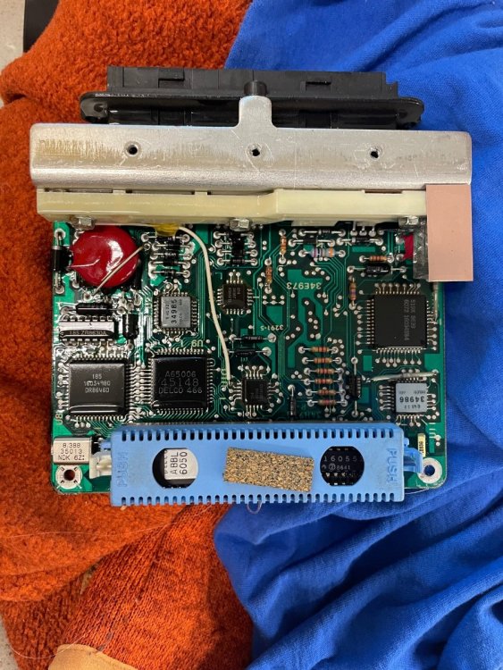

TransNAM Kirjoitettu 3. Heinäkuuta, 2024 Kirjoitettu 3. Heinäkuuta, 2024 Juu. Kannattaa tosin tarkistaa juuri oman vuosmallin sähkökuvista oikea liitin ja nasta. Violetteja johtoja voi olla muitakin... Samalla kurkkaisin boxin luukun alle - onko muistipiiri alkuperäinen vai onko softaa mahdollisesti muutettu. Puuttuvasta lambdasta kun pitäisi tulla vikakoodia ja moottorivalo... Alkuperäisen muistipiirin tunnistaa piirin päällä olevasta, tulostetusta, tarrasta jossa on neljän kirjaimen mittainen softakoodi ja muita merkintöjä.

toppura Kirjoitettu 4. Heinäkuuta, 2024 Kirjoittaja Kirjoitettu 4. Heinäkuuta, 2024 11 tuntia sitten, TransNAM kirjoitti: Juu. Kannattaa tosin tarkistaa juuri oman vuosmallin sähkökuvista oikea liitin ja nasta. Violetteja johtoja voi olla muitakin... Samalla kurkkaisin boxin luukun alle - onko muistipiiri alkuperäinen vai onko softaa mahdollisesti muutettu. Puuttuvasta lambdasta kun pitäisi tulla vikakoodia ja moottorivalo... Alkuperäisen muistipiirin tunnistaa piirin päällä olevasta, tulostetusta, tarrasta jossa on neljän kirjaimen mittainen softakoodi ja muita merkintöjä.
toppura Kirjoitettu 4. Heinäkuuta, 2024 Kirjoittaja Kirjoitettu 4. Heinäkuuta, 2024 Osaatteko sanoa onko tästä softaa muutettu?
toppura Kirjoitettu 4. Heinäkuuta, 2024 Kirjoittaja Kirjoitettu 4. Heinäkuuta, 2024 Käsittääkseni tuohon d7 liitin pinniin pitäisi tulla violetti johto, mutta liitin on tyhjä eikä johtosarjassakaan ole siihen johtoa.
