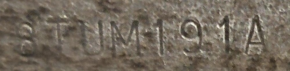

toppura Posted January 19, 2025 Author Posted January 19, 2025 Mikä th 700 malli tämä on? Osaako joku kertoa?
Fenix Posted January 19, 2025 Posted January 19, 2025 1988 truck / van vaihteisto vissiin. Valmistettu 19.1.1988.
toppura Posted January 21, 2025 Author Posted January 21, 2025 Sehän vissiin käy tuohon mun pontiacciin vaikka on trukki laatikko. Ollut kuulemma ennen Chevellessä jossain vaiheessa.
Timo R Posted January 23, 2025 Posted January 23, 2025 Oma ajokokemus -86 Camaro ja -86 Corvette. Vetten loota oli selvästi parempi, ei luista turbiini yhtä paljon, käsittääkseni Vetten servo ainakin on erilainen. Ehjä Vetten laatikko 87-91 voisi olla paras katuautoon. 1
TransNAM Posted January 24, 2025 Posted January 24, 2025 21.1.2025 klo 11.13, toppura kirjoitti: Sehän vissiin käy tuohon mun pontiacciin vaikka on trukki laatikko. Ollut kuulemma ennen Chevellessä jossain vaiheessa. Jos F-bodyyn asentaa trukkilaatikon: -Vertaa/vaihda sisäinen johtosarja ja anturit alkuperäisestä. Samalla vaihtaa suodattimen... -Vaihda shifteriakselin pää alkuperäisestä (80-luvun truckit vivuilla, f-body vaijerilla) -Vaihda laatikon häntä ja samalla alkuperäinen nopeusmittarin/anturin ratas -Tarkista/vaihda kaasuläpän vaijeri jos tuli laatikon mukana. Trukeissa ehkä eri pituinen tai erilainen koneen pää. -Saattaa joutua vaihtamaan kuvernöörin. Kokeilemalla selviää, onko vaihtokohdat kovin pielessä. Kokemuksen perusteella truckilaatikot on melko "veteliä" eikä kestä kovin hyvin koneen virittelyä tai kovaa ajoa. Kruisailuun aivan ok, mutta kovemmassa ajossa voi tulla kuminauhassa raja vastaan, koska f-bodyssa käytetään voimaa ja kierroksia enemmän ja perävälityksetkin yleensä vähän erilaiset, ainakin rengaskoon myötä. Myös turbiinin stalli saattaa truckeissa olla hieman eri mutta se ei haittaa kevyessä ajossa.
