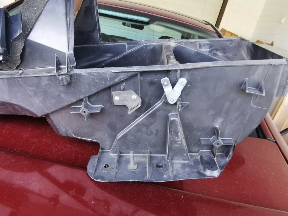

Lämppäriin kotelon alapuolinen vaijeri
Olisko jollain laittaa kuvaa siitä, miten tuo 3gen lämppäriin säätövaijeri kulkee tuossa tai miten se on yleensä kiinni tuossa alumiini vivussa apparin puolella?
Googlesta pikaseen kahtelin,
jos kirjottaa vaikka 87 Trans Am heater core box, niin löytyy vähän eri vinkkelistä kuvii, minun käsittääkseni vaijeri olis kiinni tuossa kuvan mustassa pelti kiinnikkeessä, ja siitä vaijeri menee tuohon hopeisen väriseen kiinnikkeeseen, tuo hopeinen kiinnike liikkuu vakuumilla tai vaijerin avulla, jos oikein muistan, niin kylmän/kuuman ilman läppä liikkuu samalla kuin jos liikkuu tuo hopeinen osa, tai sitten oon ihan hakoteillä.
Tästä thirdgen sivun linkistä löytyy muutamii kuvii.
https://www.thirdgen.org/forums/cooling/548654-replacing-heater-core-big.html
