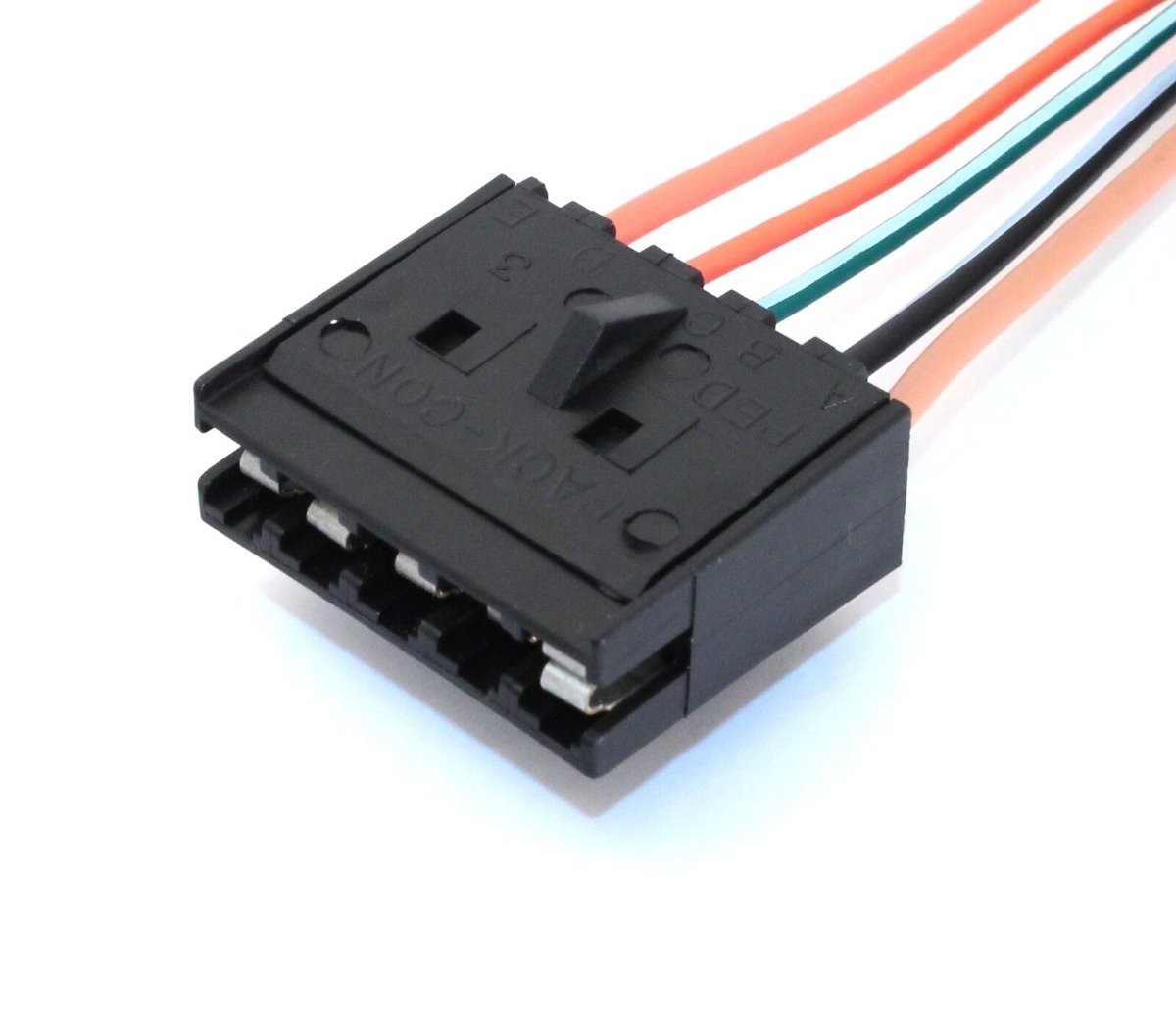

Fenix Kirjoitettu 19. Heinäkuuta, 2025 Kirjoitettu 19. Heinäkuuta, 2025 Bensapumpun pyörimisessä on pieni aika viive toistojen välillä, kun avaimen kääntää on asentoon. Ehkä 5-10sek. Vaihtaisin ensimmäisenä pumpun releen. Omassa on 3 relettä jarrutehostimen vieressä. Bensapumpun on erilainen kuin ne 2 maffin relettä. Tämmönen kanta.

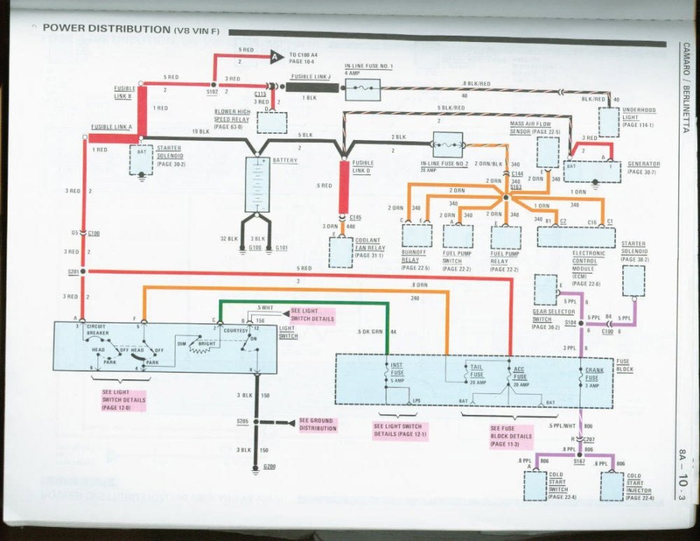

Fenix Kirjoitettu 20. Heinäkuuta, 2025 Kirjoitettu 20. Heinäkuuta, 2025 Netistä löysin 1986 TPI Kaavion fussible linkeistä.

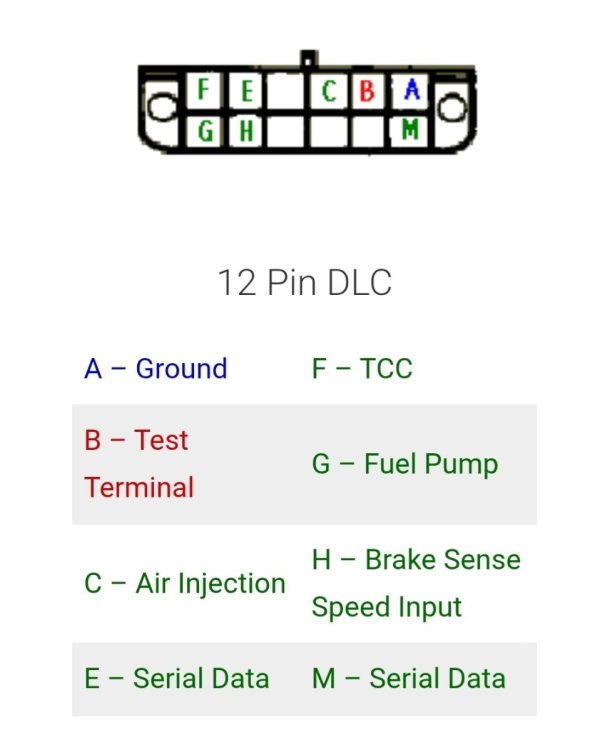

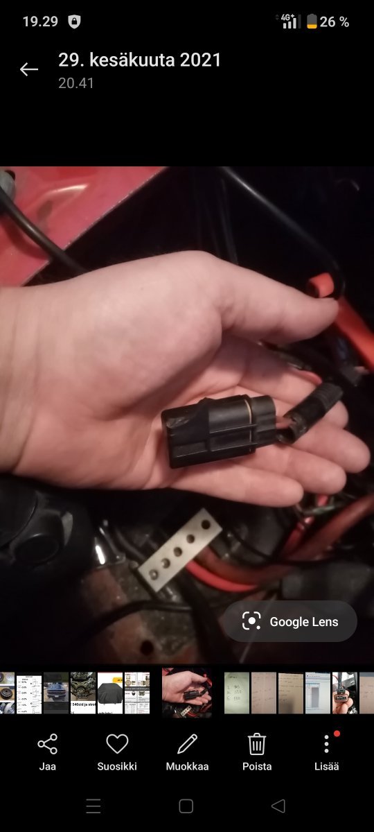

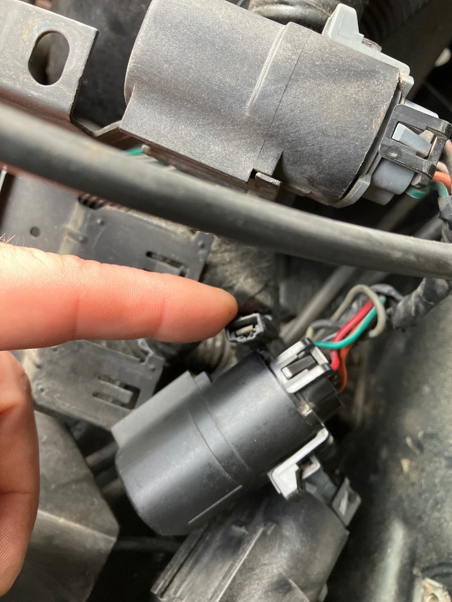

osilpi Kirjoitettu 21. Heinäkuuta, 2025 Kirjoitettu 21. Heinäkuuta, 2025 Tässä ei ole g-nastassa johtoa lainkaan. Mikä tuo liitin releen lähellä on, joka ei mene minnekään? Selvästi osa samaa johtosarjaa

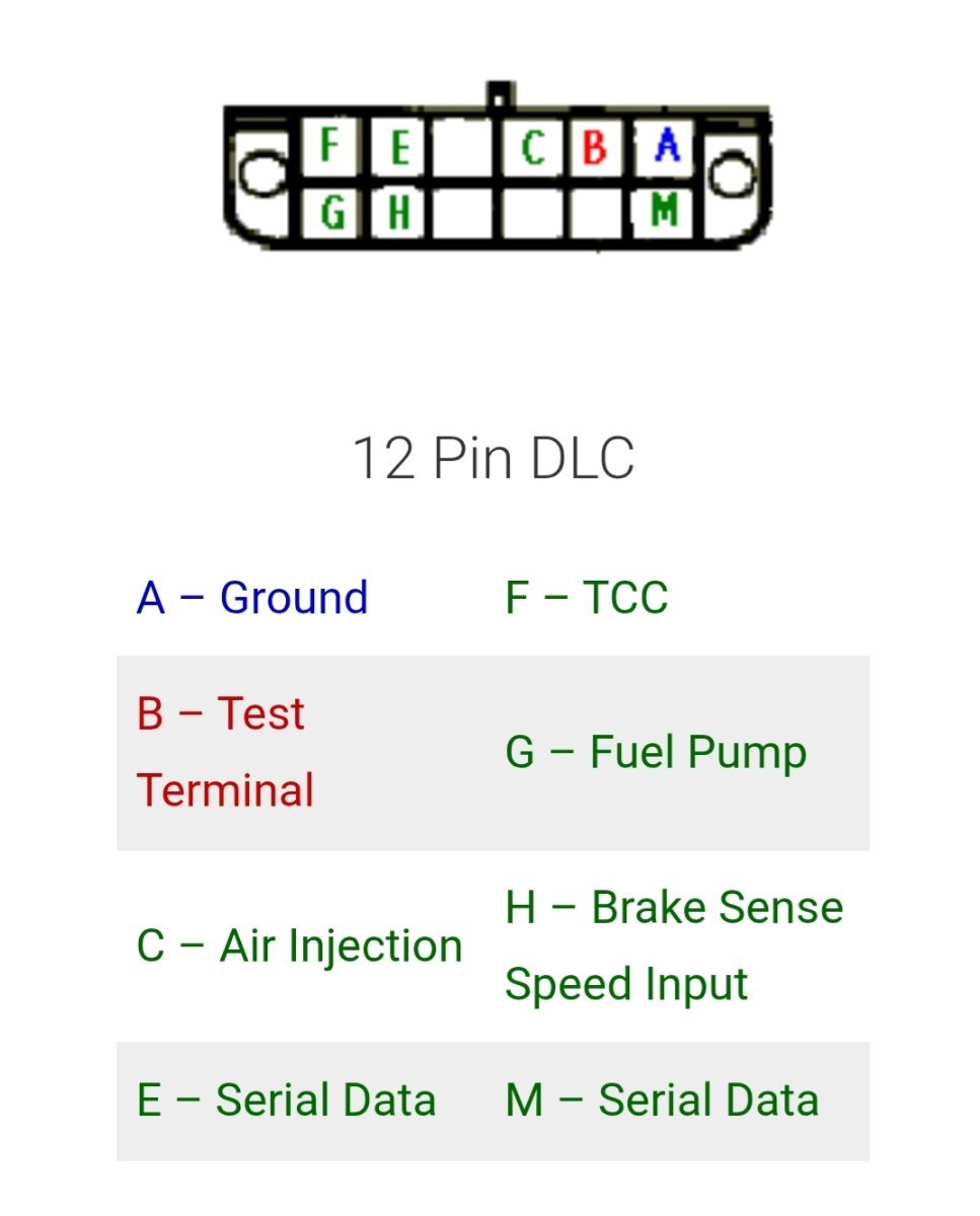

TransNAM Kirjoitettu 21. Heinäkuuta, 2025 Kirjoitettu 21. Heinäkuuta, 2025 ALDL töpseliin ei tule jatkuvaa jännitettä, ainakaan sellaista jolla pyörittää bensapumppua. Tupakkisytkästä löytyy lähin ja helpoin +12V. Auton kilometreistä riippuen... Vaihda suosiolla pumppu. Kyseisen mallisten pumppujen käyttöikä on kokemuksen perusteella jossain 150000km paikkeilla ja loppuvat yleensä laakista. Ja jos on alkuperäinen tai kovin vanha - on ikä täynnä jo ajat sitten. Mitään "kiinalaista" halpista ei kannata kokeilla, liian työläs f-bodyssa vaihtaa kohta uudestaan😉
TransNAM Kirjoitettu 21. Heinäkuuta, 2025 Kirjoitettu 21. Heinäkuuta, 2025 1 minuutti sitten, osilpi kirjoitti: Tässä ei ole g-nastassa johtoa lainkaan. Aiemmin G-nastalla tarkoitti Fenix ALDL-töpselin nastaa. Töpseli on kuskin puolella kojelaudan alla.

TransNAM Kirjoitettu 21. Heinäkuuta, 2025 Kirjoitettu 21. Heinäkuuta, 2025 https://www.thirdgen.org/forums/v6/481596-need-ecm-pinouts.html Tuossa 91-92 sähkökuvia. Bensapumpun osuus toinen kuva ylhäältä. Releeltä näyttäis harmaa (E) menevän pumpulle. Lisäksi releeltä lähtee punainen johto (C) mikä näyttäis olevan pumpun testiliitin. Saattaa olla just kyseinen irtonainen "abiko". Edit: Lisätty pdf 1227730 ECM Pinout.pdf

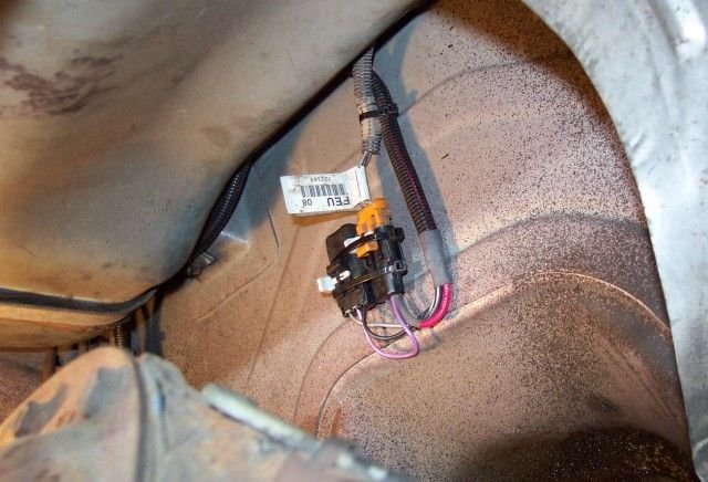

TransNAM Kirjoitettu 21. Heinäkuuta, 2025 Kirjoitettu 21. Heinäkuuta, 2025 Ehkä vielä suht helppo tarkistaa tankin johtosarjan läpivienti takapenkin alla. Muistaakseni töpseli irtoaa alakautta. Vai oliko 3gen töpseliä... saatan sekoittaa 4gen.
Fenix Kirjoitettu 21. Heinäkuuta, 2025 Kirjoitettu 21. Heinäkuuta, 2025 1 tunti sitten, TransNAM kirjoitti: Ehkä vielä suht helppo tarkistaa tankin johtosarjan läpivienti takapenkin alla. Muistaakseni töpseli irtoaa alakautta. Vai oliko 3gen töpseliä... saatan sekoittaa 4gen. Muistat oikein. Jossain siellä auton pohjassa on liitin.
