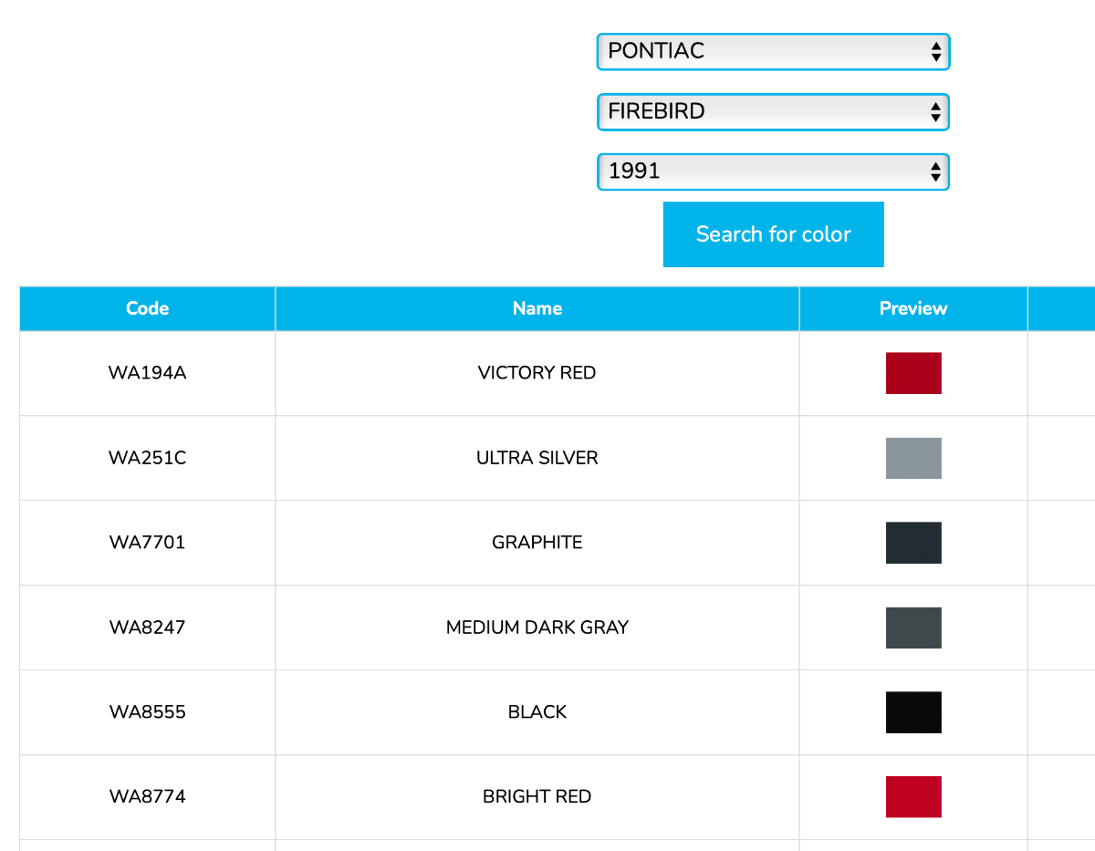

TransNAM Posted July 28, 2025 Posted July 28, 2025 Tunteekohan kone yleensäkään jenkkiläisiä värejä...? Kaikissa ohjelmissa ei välttämättä ole jenkkivärejä ollenkaan tai on vaan muutama yleisempi. Jos ei muuten löydy niin kokeilee värikameralla. Kuvakaappaus satunnaisesta värihaku-nettisivusta, eli väri on ihan olemassa. Nimim. 8774-värisen 91 Birdin omistanut.

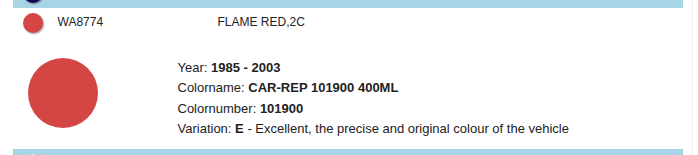

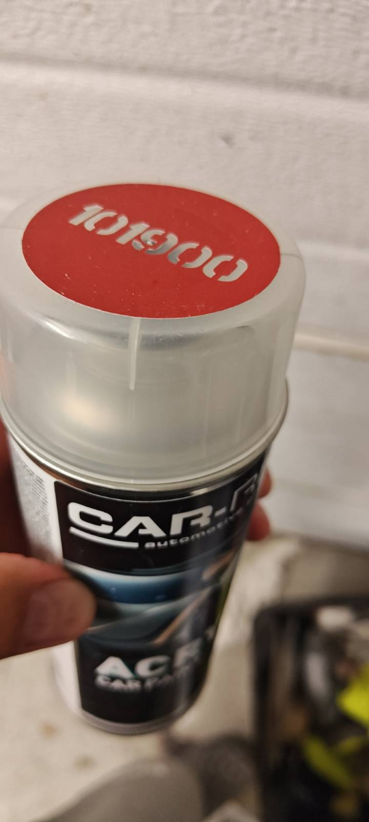

letkume Posted July 29, 2025 Posted July 29, 2025 En löytänyt koskaan oikeaa flame rediä, jota on oikeasti useita erilaisia eri vuosimalleissa. Mulla oli 3gen ja nykyinen 4gen molemmat "WA8774", mutta aivan eri väriset. Lähin mitä löytyy hyllystä on motonetista löytyvä car-rep 101900. https://www.motonet.fi/tuote/car-rep-korjausmaali-cr101900-400ml?product=60-00370 https://application.car-rep.fi/colorguide/index.php/carrep
