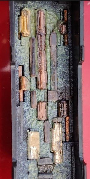

F350 Kirjoitettu 11. Maaliskuuta Kirjoitettu 11. Maaliskuuta Laitetaas vielä motivaatiokuva virtalukon vaihtoon, tuossa mun autosta kaivettu, oliskohan ollu 7 kesää käytössä:
olds-442 Kirjoitettu 11. Maaliskuuta Kirjoittaja Kirjoitettu 11. Maaliskuuta 1 tunti sitten, F350 kirjoitti: Laitetaas vielä motivaatiokuva virtalukon vaihtoon, tuossa mun autosta kaivettu, oliskohan ollu 7 kesää käytössä: Onhan tuo aika rapsakassa kunnossa...(juu,mulle laittoivat vääränlaisen virtalukon pohjan...vaikka selitin että on automaatti ja tilttiratilla...eli mulla varmaankin nyt tuo uusi on "tönköllä rattiputkella" olevaan autoon...pitää myydä jollekkin ja tilata uusi oikeanlainen itselle (en kehtaa 30€ osaa palauttaa)...menee jollakin rompetorilla kaupaksi.kun ostajan ei tarvii maksaa postikuluja.
