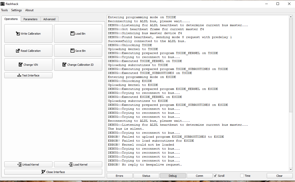

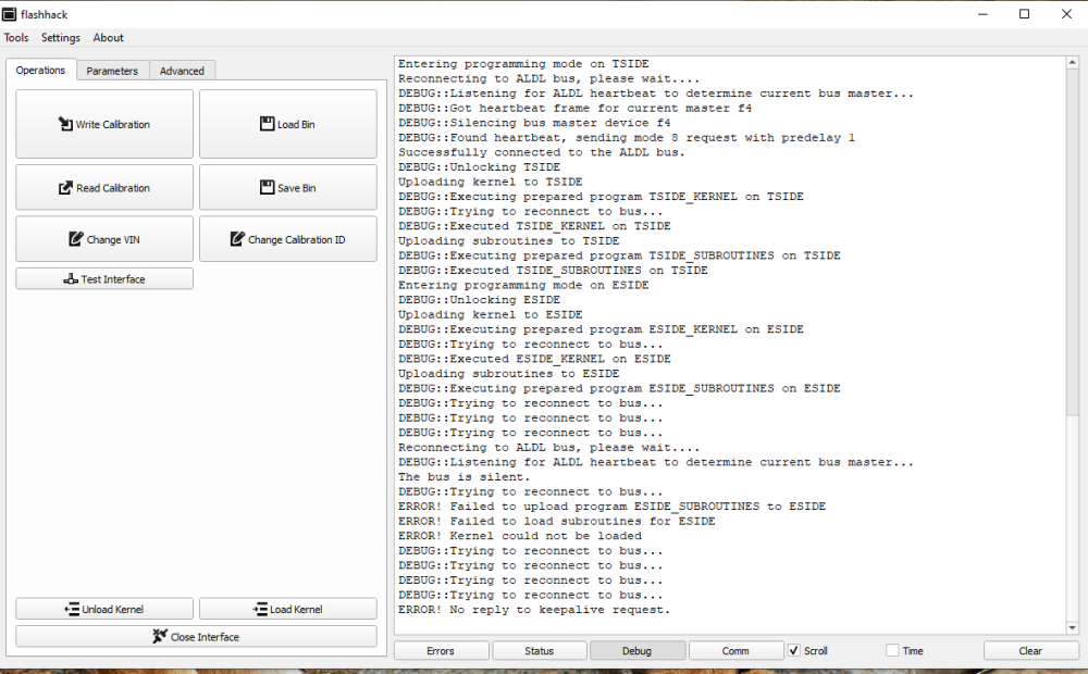

KaunoSaario Kirjoitettu 22. Huhtikuuta Kirjoittaja Kirjoitettu 22. Huhtikuuta Ei mennyt flashaus ihan putkeen, säikäytti jo. Yhteydet on koko ajan toimineet kerrasta mutta nyt ensimmäisen kirjoituksen yhteydessä tuli "bus is silent" ja "bus is noisy" erroria. Onneksi mitään damagea ei tullut vaan edelleen auto toimii ja saa yhteyden eehackilla normaalisti vanhalla binillä. Kaapeli ja liitin on uusia ja ehjiä, täytyy vähän perehtyä mikä mättää. Edit: usb-sarjaportin asetukset ilmeisesti vähän pielessä. Säädämme sitä ja kokeilemme uudestaan.
KaunoSaario Kirjoitettu 23. Huhtikuuta Kirjoittaja Kirjoitettu 23. Huhtikuuta Usb-portin vaihto ja sarjaliikenteen latenssin säätö -> meni muokattu bin sisään kuin telkkä pönttöön. Nyt koeajo ja lokitus päälle. 💪 Pieniä onnistumisen iloja. 3
