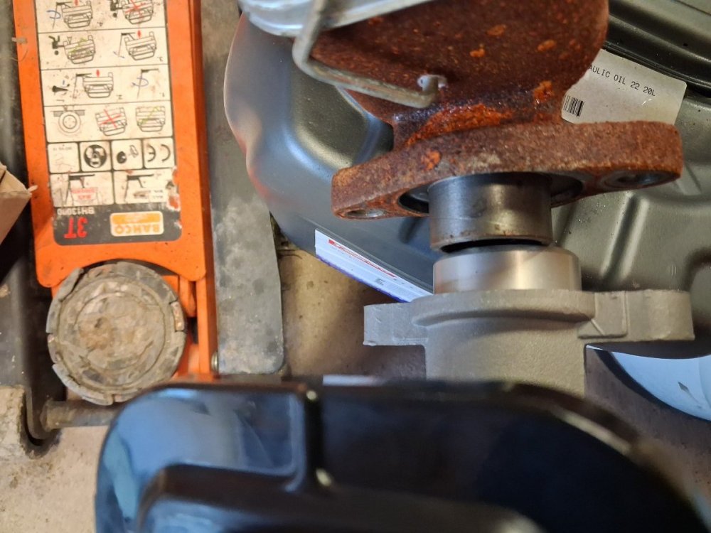

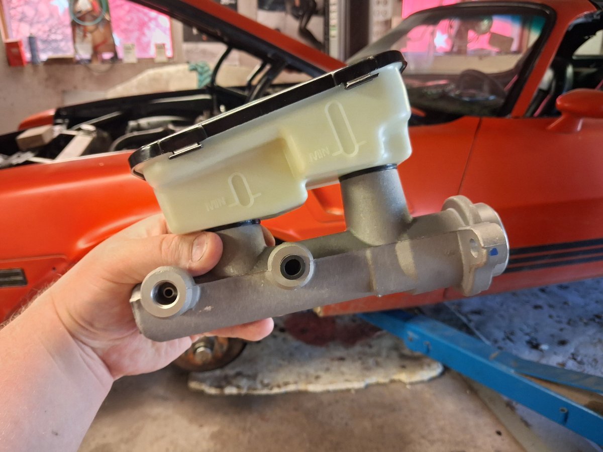

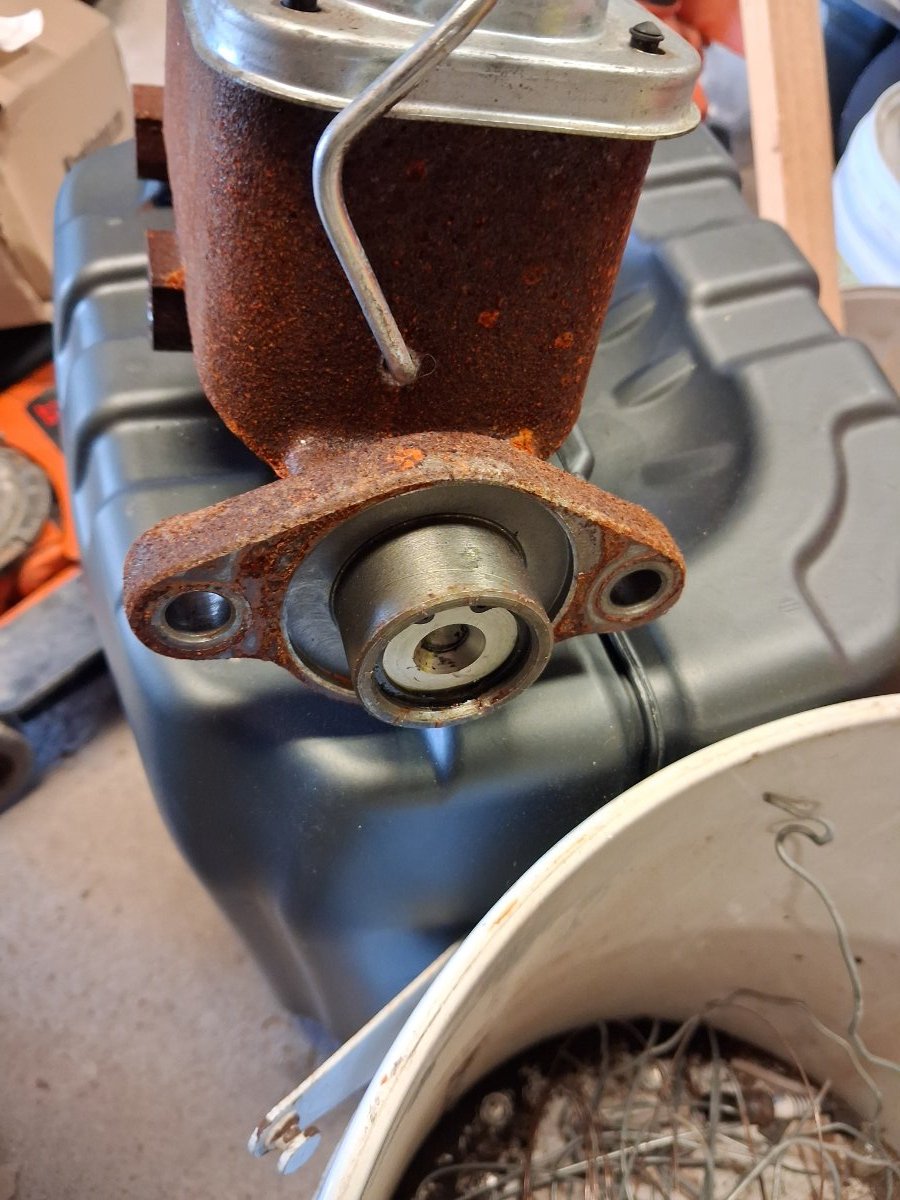

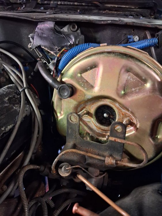

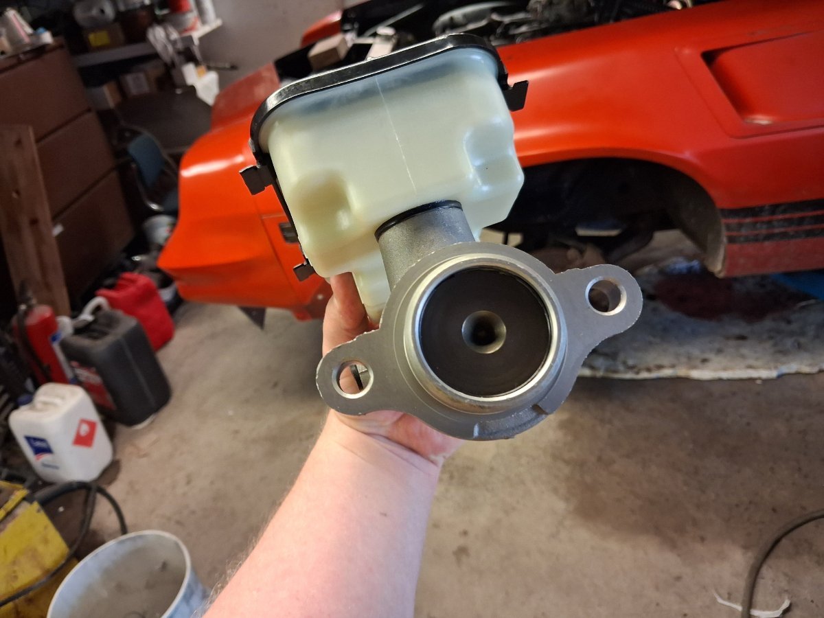

Piti vaihtaa pääsylinteri Camaroon ja uus on alumiininen niinkin näihin näyttäs kuuluvan ja muovisäiliöllä mikä asettus suoraan vaik silinteri on keula pystyssä. pulttijakojen ja kokojen puolesta olis sopinut mut uuden sylinteri  kaulus mikä menee tehostajan syvennykseen ei mahdu. Uudessa sylinterissä kaulus on 49mm ulkohalkasia ja tehostimessa 44mm. Valurauta sylinterissä paljo pienempi. Nyt pitäs löytää tehostaja missä toi syvennys olis tarpeeksi iso. Eikä haittaa vaikka olis 8" aftermarketti tai edes alle 10", mutku missään ei näytä olevan mittatietoa tosta syvennyksen halkasiasta niin onko kellään tehostinta mistä vois mitata ton potero  ja jos on yli 49mm ni kertos kenen ja mikä tuote? Soitot uspartsiin ja Southwestiin ei tuottanut tulosta ilmeisesti tuota mittaa ei oo helposti kirjoissa. Eipä oo tämmöstäkään ongelmaa vielä eteen tullu

Käyn huomenna mittaa ?
  • Like 1
Posted
11 tuntia sitten, kati kirjoitti:
Oli toi n:44 mm .
mikke
Posted
43 minuuttia sitten, kati kirjoitti:
Oli toi n:44 mm .
Kiitos, etsintä siis jatkuu.
