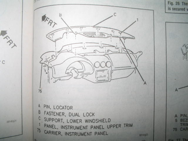

Nupa Kirjoitettu 28. Huhtikuuta, 2006 Kirjoitettu 28. Huhtikuuta, 2006 Pilarimuovit pois, sitte vaikka ruuvarilla varovasti vääntämään irti. 3-4 klipsillä kiinni. Lienee samanlainen kiinnitys meillä.
-vellu Kirjoitettu 28. Huhtikuuta, 2006 Kirjoittaja Kirjoitettu 28. Huhtikuuta, 2006 Pilarimuovit pois, sitte vaikka ruuvarilla varovasti vääntämään irti. 3-4 klipsillä kiinni. Lienee samanlainen kiinnitys meillä. Voitko jotenkin valaista niiden klipsejen sijaintia ja millaisia ovat?
Nupa Kirjoitettu 28. Huhtikuuta, 2006 Kirjoitettu 28. Huhtikuuta, 2006 Sellaset painonastat laidoissa ja keskellä oli 1 tai 2. Varovasti kun raottaa niin kyllä tuntee missä kohtaa ovat. Kuuluu ikävä napsaus kun irtoo, mutta mulla lähti ehjänä irti. Yritän vielä ettii jos olis kuva jossakin tallessa...

Nupa Kirjoitettu 28. Huhtikuuta, 2006 Kirjoitettu 28. Huhtikuuta, 2006 Tollanen löyty Chiltonista.118_1868.JPG_thumb

-vellu Kirjoitettu 30. Huhtikuuta, 2006 Kirjoittaja Kirjoitettu 30. Huhtikuuta, 2006 Irtosi siististi Nupan ohjeilla
