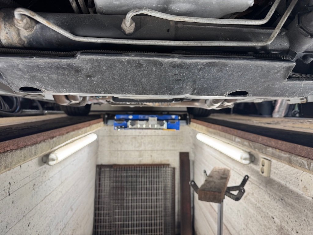

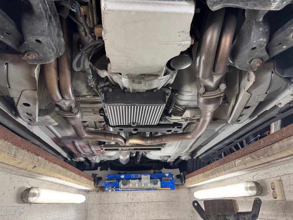

TransNAM Posted June 12 Posted June 12 Melko varmasti parhaan lopputuloksen saa kun ostaa sarjat aihioksi ja ottaa hitsikoneen asennustytökaluksi. Omalla kohdalla (LS uretaanityynyillä + "kiinan-rst-sarjat") otti toisen puolen pakosarja apurunkoon kiinni ja Y-putki oli aivan ihmeellisen muotoinen. Apurunkoa ja Y-putkea modaamalla tuli aika hyvä, maavara ei juuri muuttunut vakiosta. Katit tosin pitäisi vaihtaa, sarjojen mukana tulleiden "kiinankattien" teho vähän kyseenalainen... LT-koneesta vähempi kokemusta... 1
