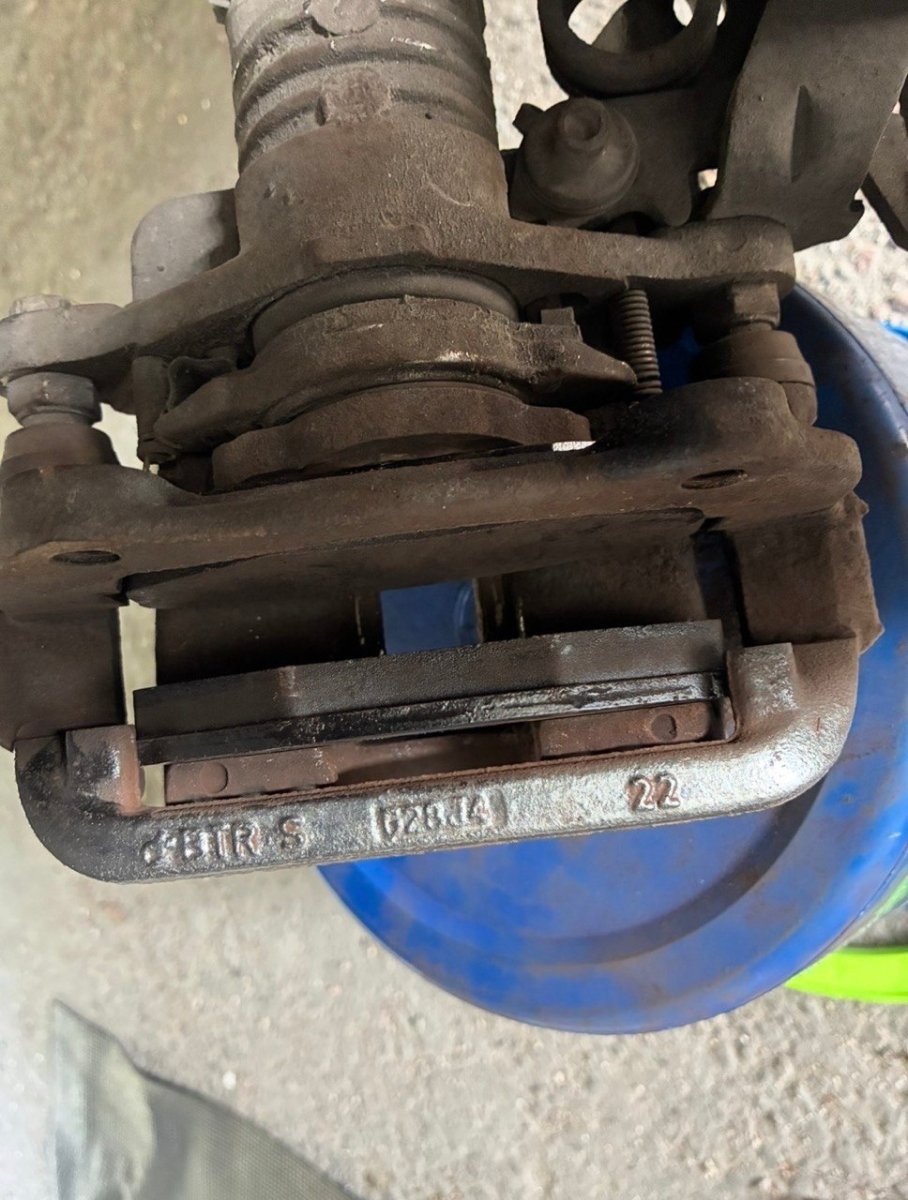

aigen Posted August 29 Posted August 29 Yritin vaihtaa jarrupaloja taakse camarosta, ja uusilla paloilla tuo kuvassa oleva alempi pala on "liian paksu" jolloin satula ei mahdu takas paikalleen jarrulevyyn. Osat on TRW GDB4089. Mitä teen väärin? Pahoittelut tyhmästä kysymyksestä. Lisäkysymys, tietääkö kukaan saako suomesta jostain sitä metalliklipsiä joka tulee tonne pohjalle, (rockautossa ACDELCO 18K1022X) ja millä hakusanalla? Tuo nykyinen näyttää aika vanhalta.
aigen Posted August 29 Author Posted August 29 1 minute ago, F350 said: Onko sylinteri puristettu varmasti pohjaan? Puristin sitä jonkin verran että alko tuntua jarrumäntätyökalulla kireältä selvästi, mutta en tosiaan vetänyt ihan täysillä, voisko olla tosiaan vika siinä.. vaikuttaako tosiaan tuo sylinteri tuohon alempaan jarrupalaan, sehän on toisella puolella? Tuo toinen pala istuu hyvin tuolla sylinterin puolella.
Timo R Posted August 29 Posted August 29 Ei ole kyse männästä tässä vaikka sekin tietysti pitää puristaa sisään. Liukutapit pitää työntää sisään, pala ei ole liian paksu. Et ole vielä hiffannut mikä osa liikkuu liukutapeissa ja mikä pysyy paikallaan.
F350 Posted August 29 Posted August 29 Satulan pitäis keskittyä liukutappien avulla ja tuossa kuvassa näyttää että liuku ei ole siirtynyt ääriasentoon jolloin paloille ei tuu tarpeeksi tilaa. Sylinteri on aika tiukka painaa sisään, sitä voi varovasti herkistää, toinen painaa varovasti jarrua ja toinen kattoo ettei sylinteri tuu liian ulos, suihkuttaa rasvaa kumin alle ja painaa sylinterin sisään.
aigen Posted August 29 Author Posted August 29 Kiitos vastauksista, mä tutkin ku kerkiin niin eiköhän pitäs onnistua näillä vinkeillä.
