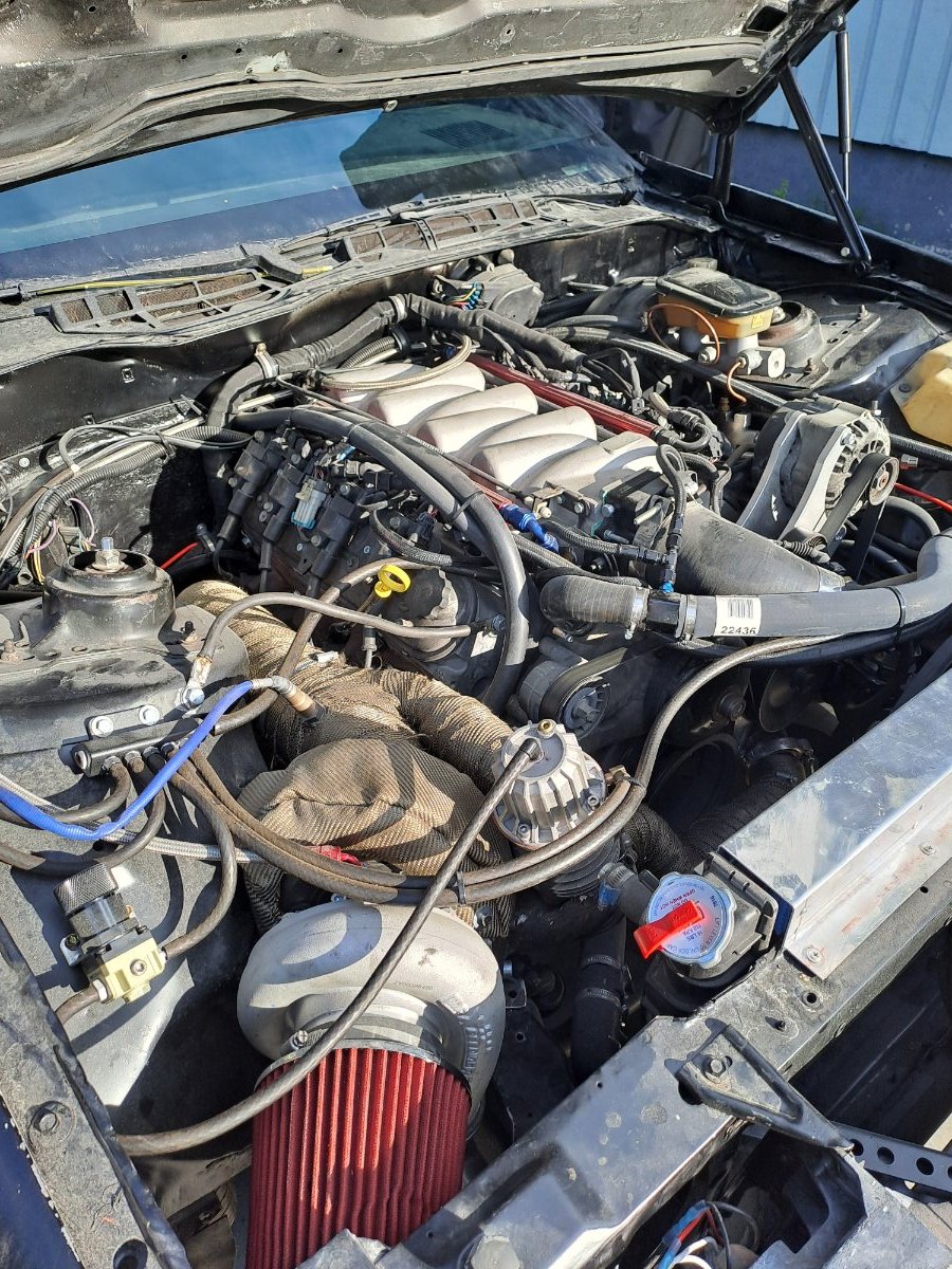

Woodpecker Kirjoitettu 20. Syyskuuta Kirjoitettu 20. Syyskuuta Tulipa hankittua kokonainen 1991 vuoden Camaro jossa Lm7 moottori (5,3 v8) yhdellä pakokaasuahtimella, iso ZF manuaalivaihteisto ja Fordin 8,8" lukkoperä Koppa on tuttu Pieksämäen suunnilta ja sillä on ajettu 10 alkuisia varttimaili aikoja ja ties ja vaikka mitä muuta näytöstä Moottori ja vaihteisto on nyt kuitenkin eri. Vaihteisto on Lensun sovittama ja moottorin on rakentanut nyt jo edesmennyt Ruotsin StreetWeekilläkin menestynyt kiihdyttäjä -Tietoa moottorista ei ole saatavilla kun ei ole enää oikein ketään keltä asiasta kysyä Auto kumminkin saatiin ajamalla kärryyn ja pois. Tyhjäkäynti humppasi raakasti. Epäilimme imuvuotoa. Sellainen löytyi lämmityslaitteesta. Lisäksi kaasuläppä oli vääntynyt melko paljon kun kone on jossain vaiheessa tehnyt takatulet imusarjaan. Läppä prässätty "suoraksi" Tyhjäkäynti solenoidi on väärä ja se on poistettu käytöstä. Kaasuläppää ja sytkäennakkoa säätämällä löytyi jonkinlainen tyhjäkäynti Auto valmiina penkkiin säädettäväksi Penkissä säätäjä hakee perus setuppeja jonkun tovin. Sitten kaasu auki veto. Toinen veto, ja sit alkaa naputtamaan. Ei käy enää tyhjää Pelit seis, ei tehdä enempää vahinkoa. Tehoa tuli "sinneppäin" säädöillä 0,2bar ahtopaineella 370hv takapyörältä Tarina jatkuu... 3

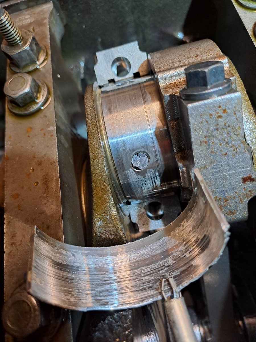

Woodpecker Kirjoitettu 24. Syyskuuta Kirjoittaja Kirjoitettu 24. Syyskuuta 3gen on siitä kiitollinen koppa rassata että laatikko putoaa alaspäin aika vaivatta ja kone nousee helposti ylös: edes konepeltiä ei tarvinnut irroittaa Asiaan: naputuksen syy löytyi kiertokangen laakereilta. Kolmosen ja kutosen laakerit olivat ihan piparina. Muut kk-laakerit tasaisen huonoja Myöskin runkolaakerit ovat tasaisen huonoja. Takimmainen vähiten huono Vauriot viittaisivat voitelukatkoon tai liian pieniin välyksiin Kk tapit ovat STD mitoissaan ja kaarimikrolla sain näistä tasaista 53,34mm mittaa joka on yläraja Kk alakauloja en ole vielä mitannut Voitelukatkolle eka epäily menee öljypumpun ohivirtausventtiilille. Kaverilla oli jäänyt kierroksilla venttiili jumittamaan auki ja kierrosten laskiessa öljynpainetta ei enää ollut tarjolla. Tämä selittäisi sen miksi kone porsi vasta penkissä kun eka kertaa päästiin kierroksille. Logia ei penkkivedoista ole tallella eli öljynpaineen käytöstä ei voida todentaa Pumpun printtailuista päätellen kyseessä on Moresan pakka-uusi pumppu. Onko näiden laadusta kellään tietoa? Toinen idea olisi se että auto on penkissä loivasti keula alaspäin. Näin ollen kierroksilla öljy pakkautuisi liiaksi kansiin ja imuputki haukkaisi ilmaa. Muovisiin "nostajien seuraajiin" ei ole porattu reikiä öljyn valumisen nopeuttamiseksi. Huohotinpurkkiin oli kerääntynyt öljyä muutama desilitra joka on mielestäni paljon siihen nähden että koko kone on pyörinyt yhteensä ehkä tunnin ja vetopäällä minuutin. -Nyt ois kalliit neuvot hyviä 1

Woodpecker Kirjoitettu 27. Syyskuuta Kirjoittaja Kirjoitettu 27. Syyskuuta Kk alakauloja mittailin laakerien kanssa ja ilman. 80Nm kiristysnmomentilla saadaan ihan ok lukemia. Mitat toleranssien ylärajoilla. Ahdetussa voisi välystä olla enemmänkin. -Voikaamme sulkea pois väärän välyksen kk kauloilta 1
KimmoT Kirjoitettu 2. Lokakuuta Kirjoitettu 2. Lokakuuta Kyllähän tuo näyttäisi voitelu ongelmalta. Mulla ei porattu reikiä nostajienpitimiin. Ajateltiin, että riskinä on muovin halkeaminen. Mellingin öljypumpuista on hyviä kokemuksia ja nykyisessä on 10355 pumppu. Mikä öljypohja sulla on ja paljonko siihen menee öljyä? Toimiiko huohotus-systeemi oikein, jos noin paljon tuli öljyä huohotuspönttöön parilla dynovedolla. Ei ole ainakaan haittaa jos laakerivälys on toleranssin ylärajoilla. Omaa alakertaa kasatessa hommasin pari settiä erikokoisia laakereita ja laitettiin laakerit millä välys oli ylärajalla. Öljynä olen käyttänyt Redline 5W-40. 2

Woodpecker Kirjoitettu 10. Lokakuuta Kirjoittaja Kirjoitettu 10. Lokakuuta Ilmeisesti kk alakaula vaurioituneet veivivit ovat päässeet sen verran liikuttamaan kelluvia männäntappeja jotta nämä tapit ovat hakanneet vasten männissä olevia sokkia jolloin sokat ovat hakanneet mäntiä sen verran että männän tapit ei pääse liukumaan pois -kukaan ei tajunnut mitään mutta 3 ja 6 pytyn männät on nyt erotettu veiveistä hiomalla kahta mäntää
Woodpecker Kirjoitettu 10. Lokakuuta Kirjoittaja Kirjoitettu 10. Lokakuuta Mittailin kk kauloja Alakauloja kiskoin noin 88Nm momenttiin. 7 pytyn pultit antoivat periksi. Tehdas lupaa vetääpultit kolmesti momenttiiin. Nyt tai tulla 4. kerta? 1
pasi jkl Kirjoitettu 11. Lokakuuta Kirjoitettu 11. Lokakuuta 10.10.2026 klo 21.35, Woodpecker kirjoitti: Mittailin kk kauloja Alakauloja kiskoin noin 88Nm momenttiin. 7 pytyn pultit antoivat periksi. Tehdas lupaa vetääpultit kolmesti momenttiiin. Nyt tai tulla 4. kerta? Saman huomasin aikoinaan kun tein koneen, osasta kiertokangista lähti osa kierteistä, pultit pysyi ehjinä eli Kaikki kiertokanget ja pultit meni Uusiksi.
