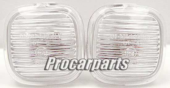

bird72 Posted May 25, 2006 Posted May 25, 2006 Aika nätit kirkkaat biltemasta edullisesti Audi A4 loksuvilkut.Kirkkaat ja pienikokoiset abt.35x35mm.Olisko 3e kappale. Yhdellä kaverilla oli GM:n muovituottessa AD95A4-0674SMX.jpg_thumb
mikke Posted May 25, 2006 Posted May 25, 2006 nätit on ja samat vilkut löytyy myös esim skoda octaviasta jos audin mallit on loppu
Nova Posted May 25, 2006 Posted May 25, 2006 Noi on helppo asentaa kun poraa n. 19 mm reiän ja viilaa vilkusta kaikki haitat pois. Sen jälkeen vaan reikään ja tippa silikonia pitämään paikallaan. Ja valmis.
