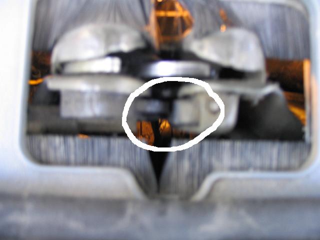

TransNAM Posted May 8, 2006 Posted May 8, 2006 Se katkaisija mikä on 1 ruuvilla on takak. valolle ja moottorin herätteelle. Taas se isompi höskä siellä alempana on rajakatkaisija ja suunnanvaiho et moottori tajuaa pysähtyä kun luukku on kiinni/auki ja lähtee pyörimään oikein päin. Rele taas hoitaa näitten yhteistyön. Eli kun pikkukatkaisijaa painaa niin kuuluu mennä alas ja pysähtyä perille ja kun päästää niin nostaa ylös. Koko höskälle pitää tulla jatkuva virta (pieni liitin releen vieressä). Moottorin muovien hajoaminen on tyyppivika joka VOI tapahtua ilmankin syytä tai sit väkivallan avustamana. Jos saat ehjän niin mulla ois käyttöä sille isommalle muovirattaalle sieltä koneistosta jos on kaikki hampaat tallessa.

maka Posted May 9, 2006 Author Posted May 9, 2006 missä se kieleke on mitä painamalla pitäs nousta ylös
maka Posted May 9, 2006 Author Posted May 9, 2006 sit tämä onko se tämä nyt se rajakatkasin.mikä virka tuolla katkasimella tuossa on.onko väliä onko ylhäällä vai alhaalla,alhaalla oli.tuota vipukatkasinta tarkotan .tulee kyllä aika selväks tämä tapaus tehtyä,eipähän tartte toisten kysellä miks ei kontti toimi kun tämän lukee ni johan kirkastuu
balez Posted May 9, 2006 Posted May 9, 2006 otan sulle kuvan huomenna tosta moottorista kun kiinni autos ja näytän missä kieleke yms
maka Posted May 9, 2006 Author Posted May 9, 2006 otan sulle kuvan huomenna tosta moottorista kun kiinni autos ja näytän missä kieleke yms se ois iso apu,laita tulemaan kuvaa

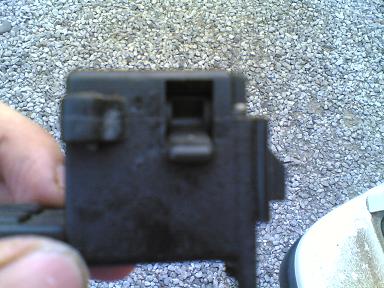

TransNAM Posted May 9, 2006 Posted May 9, 2006 Höh... ei tullu kuvaa mut tarkoitin rajak.jpg -tä... Siis tämä hoitaa sen moottorin pysäyttämisen kun on perillä ettei jää pyörimään. Kara liikkuessaan kun osuu siihen tinniin niin tinni kääntyy, moottori pysähtyy ja suunta vaihtuu et seuraavalla kerralla lähtee toiseen suuntaan. Eli jos vaikka paat luukun kiinni: luukun "lenkki" osuu katkaisijaan siinä lukkokielekkeen vieressä, moottori vetää alaspäin kunnes osuu rajakatkaisijaan, sitten pysähtyy. Kun avaat luukun lenkki nousee, katkaisija aukeaa, moottori pyörittää ylöspäin kunnes taas osuu rajakatkaisijaan. Eli moottorin pitäis pyöriä johonkin suuntaan pikkukatkaisijaa painelemalla (se toinen kuva) rajakatkaisijan asennosta riippumatta jos kaikki johdot on kiinni ja katkaisijat ehjät. Aikansa ku selittää niin sekoaa itekkin... eli täh... Voin siitä rattaasta jotain maksaakkin sit kun jää joutilaaks. Pistä vaik YV kun siltä tuntuu.

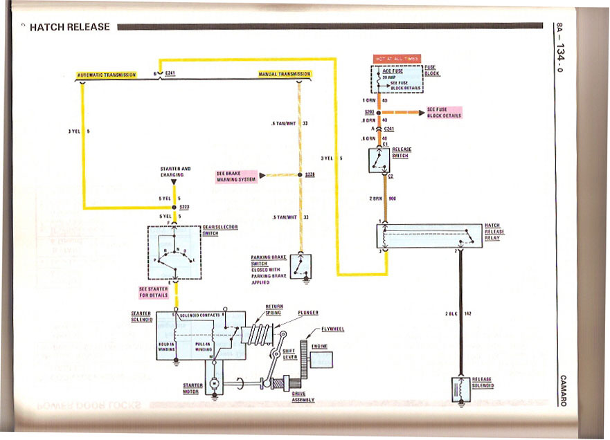

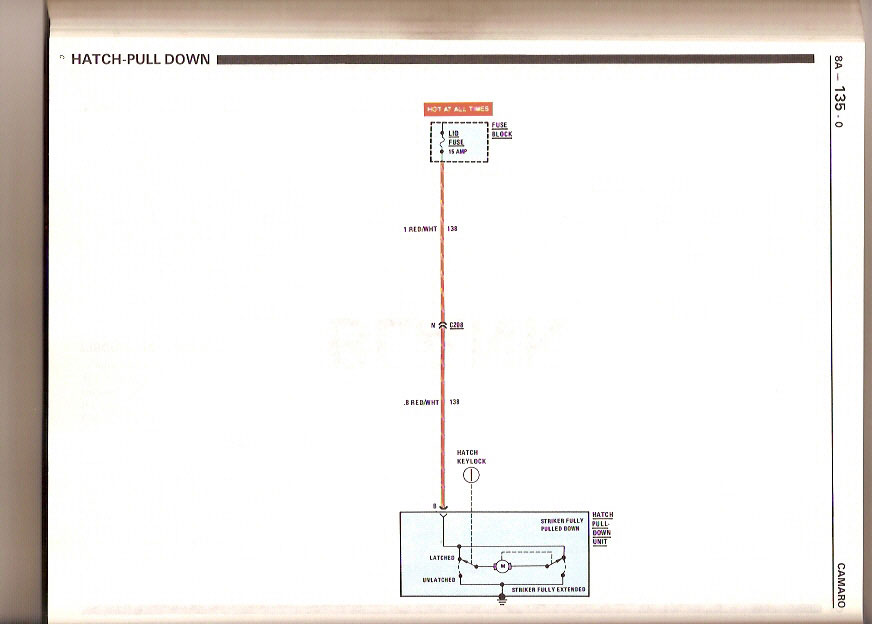

maka Posted May 17, 2006 Author Posted May 17, 2006 puolen metrin päässä,ai tuossa ainoassa johossa joka tulee tuolta jostain sisuksen uumenista,sieltä tulee kolme johtoa uks punavalkoinen joka tulee tähän moottori mekanismille tulevaan johtoon,sit tulee keltainen ja musta jotka menee tuohon takalasin lämmitys jutulle,missä ne kolme metalliliuskaa jotka on siinä muovissa kiinni ruuveilla.siihen punavalkoiseen ei tule virtaa vaikka auto ois käynnissä tai joku painelis nappia.siihen varmasti pitäs virtaa tulla kun ainut johto koko mekanismille.sulakkeita irrottelin ei vaimentunu koelaudan rele vaikka nypin jokaisen yksi kerrallaan irti.yhestä sammu ja siitä sammu myös kaikki muutkin eli joku päävirta sulake.mites se toimii tuo koelaudan rele pitäskö sen punavalkoisen johon tulla sieltä releeltä?kyllä se napsaa se rele.virta on kateissa tuosta hommasta pitäsköhän nyt tilata kuiteskin uus koelaudan rele?
Ilku Posted May 17, 2006 Posted May 17, 2006 Illalla näkisin '87:kan kytkentäkaavion, ellei joku sitten jo ehdi sitä tänne sulle laittaa.
