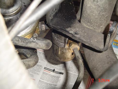

maka Kirjoitettu 7. Toukokuuta, 2006 Kirjoitettu 7. Toukokuuta, 2006 mikäs laite se tuo on?täytyy kysästä kun en ole tuollaseen törmännyt muissa autoissa .mikä virka tuolla on,mitä tuolta löytyy jos tuon aukasee
maka Kirjoitettu 7. Toukokuuta, 2006 Kirjoittaja Kirjoitettu 7. Toukokuuta, 2006 ja sit tämmönen pöntön kuva,mikäs se tuo on mitäs sen sisällä piileksii?
GTATL Kirjoitettu 7. Toukokuuta, 2006 Kirjoitettu 7. Toukokuuta, 2006 alempi on hiilipönttö. tankin bensahöyryt siirtyvät hiilipöntön kautta läppärunkoon.
maka Kirjoitettu 7. Toukokuuta, 2006 Kirjoittaja Kirjoitettu 7. Toukokuuta, 2006 alempi on hiilipönttö. tankin bensahöyryt siirtyvät hiilipöntön kautta läppärunkoon. tarviiko tuo pönttö mitään huoltoa tai puhistusta,jököttänyt varmasti paikallaan 19vuotta
Mikko Kirjoitettu 7. Toukokuuta, 2006 Kirjoitettu 7. Toukokuuta, 2006 tarviiko tuo pönttö mitään huoltoa tai puhistusta,jököttänyt varmasti paikallaan 19vuotta Ei tarvi.
maka Kirjoitettu 7. Toukokuuta, 2006 Kirjoittaja Kirjoitettu 7. Toukokuuta, 2006 mikäs se ylempi laite on,siihen tulee syyläriltä metalliputki,ja lähtee samanlainen takas syyläriin
Nova Kirjoitettu 7. Toukokuuta, 2006 Kirjoitettu 7. Toukokuuta, 2006 Oisko toi ylempi jonkinlainen suodatin vaihteistoöljylle? Joku jälkiasennus?
maka Kirjoitettu 7. Toukokuuta, 2006 Kirjoittaja Kirjoitettu 7. Toukokuuta, 2006 Oisko toi ylempi jonkinlainen suodatin vaihteistoöljylle? Joku jälkiasennus? ei oo.siinä kiertää jäähdytysneste,toinen putki tulee syyläriin ylös ja toinen putki tuosta laitteesta syyläriin alas.mikä lie?
rokzetä Kirjoitettu 7. Toukokuuta, 2006 Kirjoitettu 7. Toukokuuta, 2006 ookko varma että siellä kiertää jäähdytysneste.voihan se olla oljyäkin vaikka menee syyläriin.eli joku öljyn lauhdutin tsydeemi.eikös näihin oo ollu saatavana optina joku sentapanen.
maka Kirjoitettu 7. Toukokuuta, 2006 Kirjoittaja Kirjoitettu 7. Toukokuuta, 2006 siitä vempeleestä ei lähe ku kaks putkee ja ne kumpikin menee jäähdyttäjään.tänään sitä ihmettelin,näyttäs et sen saa tuosta pohjasta auki oisko joku puhdistus systeemi jäähdytysnesteelle .kahtelen alta huomenissa tuleeko sinne enempi putkia,ylhäältä ei näkynyt ku nuo kaks
xaekx Kirjoitettu 7. Toukokuuta, 2006 Kirjoitettu 7. Toukokuuta, 2006 Kyllä joistakin syyläreistä löytyy vaihteistoöljyn lauhdutin. Mutta eikö sinne tosiaan mene kun 2 putkea tuosta pöntöstä? Ei se kyllä noin toimi.
maka Kirjoitettu 8. Toukokuuta, 2006 Kirjoittaja Kirjoitettu 8. Toukokuuta, 2006 kyllä se on joku vaihteistoöljyn lauhdutin tuo,sieltä lähtee takaa vielä putkia vaihteiston suuntaan.niitä ei tuosta päältä päin nähny .laitan kuvan kuhan saan virtaa akkuun
gmc63 Kirjoitettu 8. Toukokuuta, 2006 Kirjoitettu 8. Toukokuuta, 2006 Kyllä joistakin syyläreistä löytyy vaihteistoöljyn lauhdutin. Mutta eikö sinne tosiaan mene kun 2 putkea tuosta pöntöstä? Ei se kyllä noin toimi. mulla on ylimääräinen lauhdutin omassa ;Dja syyläriin menee myös öljyt kiertoon jos on toi em osa
GTATL Kirjoitettu 8. Toukokuuta, 2006 Kirjoitettu 8. Toukokuuta, 2006 toi ylempi on öljynlauhdutin/lämmitin. heivasin kyseisen aparaatin.
Guest pile Kirjoitettu 8. Toukokuuta, 2006 Kirjoitettu 8. Toukokuuta, 2006 mistä autosta tuo ylempi kuva on kun siinä olis mun mielestä näkyvis mekaaninen pensa pumppukin ja eikös tuos näy alavesiletku vai olenko hako teillä itellä ei ole koskaan tullut kyseistä aparaattia vastaan missään koneessa
maka Kirjoitettu 8. Toukokuuta, 2006 Kirjoittaja Kirjoitettu 8. Toukokuuta, 2006 se kuva on ponusta 5litranen 87vm.pensapumppu on siinä vasemmalla ja alavesiletku oikeella,on se sellanen aparaatti ettei kukaan näytä tietävän mikä se on
